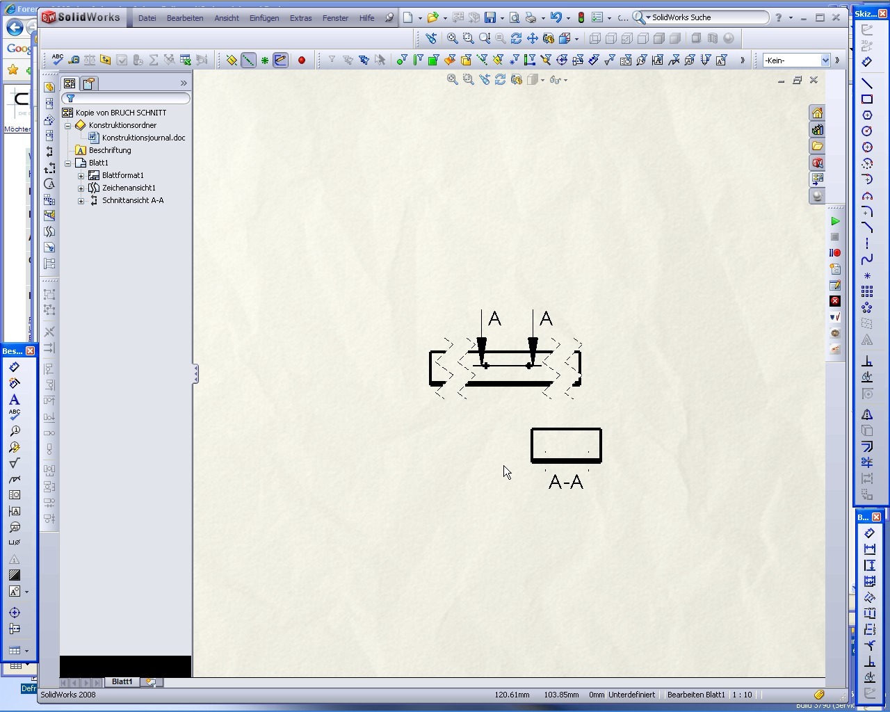

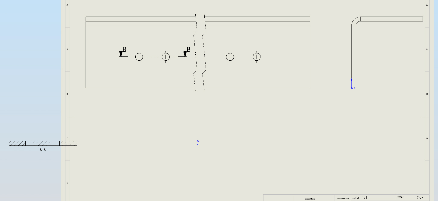

Hallo Forumsteilnehmer,
Suchen nach einer gescheiten Lösung, um einen Profilschnitt passend zur Bruchkantenansicht zu
bekommen. (jpg im Anhang)
Hatte letztens das Problem das wir viele lange Teile hatte. um diese vernünftig darzustellen wurden eben Bruchkanten eingefügt.
Bis dahin war ja noch alles OK. Erzeugen wir dann aus der Bruchkantenansicht einen Profilschnitt,
liegt dieser an der projezierten Position als wäre die Bruchkantenasicht ausgeschaltet.
Ganz toll! Erst habe wir gedacht er macht es gar nicht weil die Ansicht weit aussserhalb des Zeichnungsrahmen
und somit ausserhalb des sichtbaren Bildschirminhaltes lag.
Haben die Ansicht dann aber doch gefunden.
Bruchkantenansicht aus/einschalten. In den Eigenschaften von der Profilschnittansicht
"Bruchkanten auf Elternansicht ausrichten" brachte es auch nicht.
Nach Rücksprache mit der Hotline hieß es dann SW kann das nicht.
Einzigste Lösung war Ansicht brechen und nach Augenmaß hinschieben.
Der Kunde der die ersten Zeichnungen dann bekommen hat (im DWG/DXF-Format), meldet sich anschließend und sagt
das die Schnitte (Profilschnitte) nicht zueinander passen. Wie auch! ist ja nur nach
Bildschirmauflösung hingeschoben. (der Kunde arbeitet noch im 2D)
Um dieses dann vernünftig hinzubekommen haben wir über AutoCAD Mechanical mit Hilfe der
Konstruktionslinien die Ansichten zueinander ausgerichtet.
Der Kunde war dann zufrieden.
Nur für uns kann dieses keine befriedigende Arbeitsweise sein.
Vor allem wenn man dann noch versucht den Kunden zu überzeugen ins 3D einzusteigen, und der viele solcher Bauteile hat.
Daher unser Frage ans Forum:
Gibt es hier einen besseren Weg?
Wenn ja, wer kann helfen?
DANKE
Eckhard

Hi Eckhard,
in dem Beitrag hat d_b( ) mir ein Makro geschrieben um...
http://ww3.cad.de/foren/ubb/Forum2/HTML/014850.shtml#000014
Genauso könnte man ja die gebrochne Ansicht auch gezielt verschieben.
Bin leider kein Makroguru...
G.  thomas

Hallo Eckhard,
bei SWX2005 war es noch so, das wenn der Schnitt über die Bruchkante gelaufen ist, die Schnittansicht von der Position gepasst hat und auch beim verschieben der Elternansicht richtig mitgezogen wurde. Vielleicht funktioniert dieser Workaround auch noch mit SWX2007.
Gruß HaPe

Hi HaPe,
leider nicht!
und 2ßß8 auch nicht...
G.   thomas

Hallo Thomas,
Dein Schnitt liegt ja auch neben den Bruchkanten  , was ich meinte, das die Schnittlinie die Bruchkanten kreuzt. Habe gerade kein SWXSolidWorks zur Hand, zwecks Bild.
Gruß HaPe

Hi HaPe,
na klaar, Du meinst ist doch besser geworden.....
G.   thomas

Also bei 2007 hat HaPe recht,
wenn der Schnitt eine Bruchkante kreuzt, dann geht's.
Hakt man in den Eigenschaften die Bruchkantengeschichte auch noch an, dann geht's auch weiter.
Jetzt probiere doch noch einer, was passiert, wenn man die Bruchkanten nachträglich aus der Schnittlinie schiebt.
Und hat der Haken bei "Ansichtsposition sperren" einen Einfluß auf das ganze.
Wie sieht's aus wenn man die rausgeschobenen Bruchkanten wieder in die Schnittlinie zieht?
So viele Fragen... ich muß nach Hause.
Gruß, Torsten
