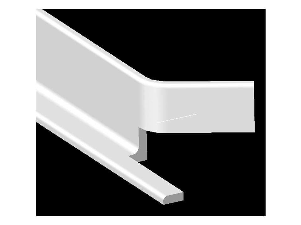

wie kann ich im SolidWorks folgendes erstellen...(Siehe Bild).  Es handelt sich um kein Blechteil sondern ein Stahlprofil.
Probiert habe ich bereits die VERBIEGENFUNKTION .... es wird immmer das gesammte Teil gebogen...
Die Blechbiegefeatures stehen nicht alle zur Verfügung...und welche man benutzen kann, ergeben keine Biegung.
Ich bin recht ratlos, in MDTMechanical Desktop dauert sowas etwa 10 Sekunden
1.Skizierebene festlegen
2.Linie an der gebogen werden soll einzeichnen.
3.Biegewerkzeug auführen. Richtung, Radius und Winkel angeben.
Fertig
gibt es so etwas eifaches in SWXSolidWorks?
Danke schon mal vorab.

Hallo Jaro,
geht fast genauso,
Schritt 1 und 2 bleiben, dann Extrudiern, und den Radius anbringen, fertig.
Gruß HaPe

Verbiegen ist auch ein eher unsauberes feature, genaueres Endprodukt bringt eine Ausformung

Hallo, und danke für die schnelle Antwort
was muss ich den Extrudieren? (habs glaube nicht verstanden).
Mein Körper ist  Vollständig gezeichnet lediglich die vorhandenen Laschen sollen umgebogen werden. Die Laschen sollen nicht gebogen modelliert werden..
Gibt es für soetwas ein Feature...evtl ähnlich dem VERBIEGEN Feature.

Hab grad noch was mit Blechfeature angehängt, schau Dir mal das Lasche.zip an

Das ne gute Lösung, mit der ich das gewünschte Ergebinis erziehlen kann..umständlicher als im MDTMechanical Desktop...aber ne Lösung...Danke! Jetzt weiss ich auch warum bei mir das mit dem Laschenfeature immer nur Fehler ausgegeben hatte.

Man benötigt erst ein Basisblech sonst gehen die Blechfeatures nicht. Im Anhang noch eine weitere Lösung die auch unter 10sek. zu machen ist, bei flotten Fingern
