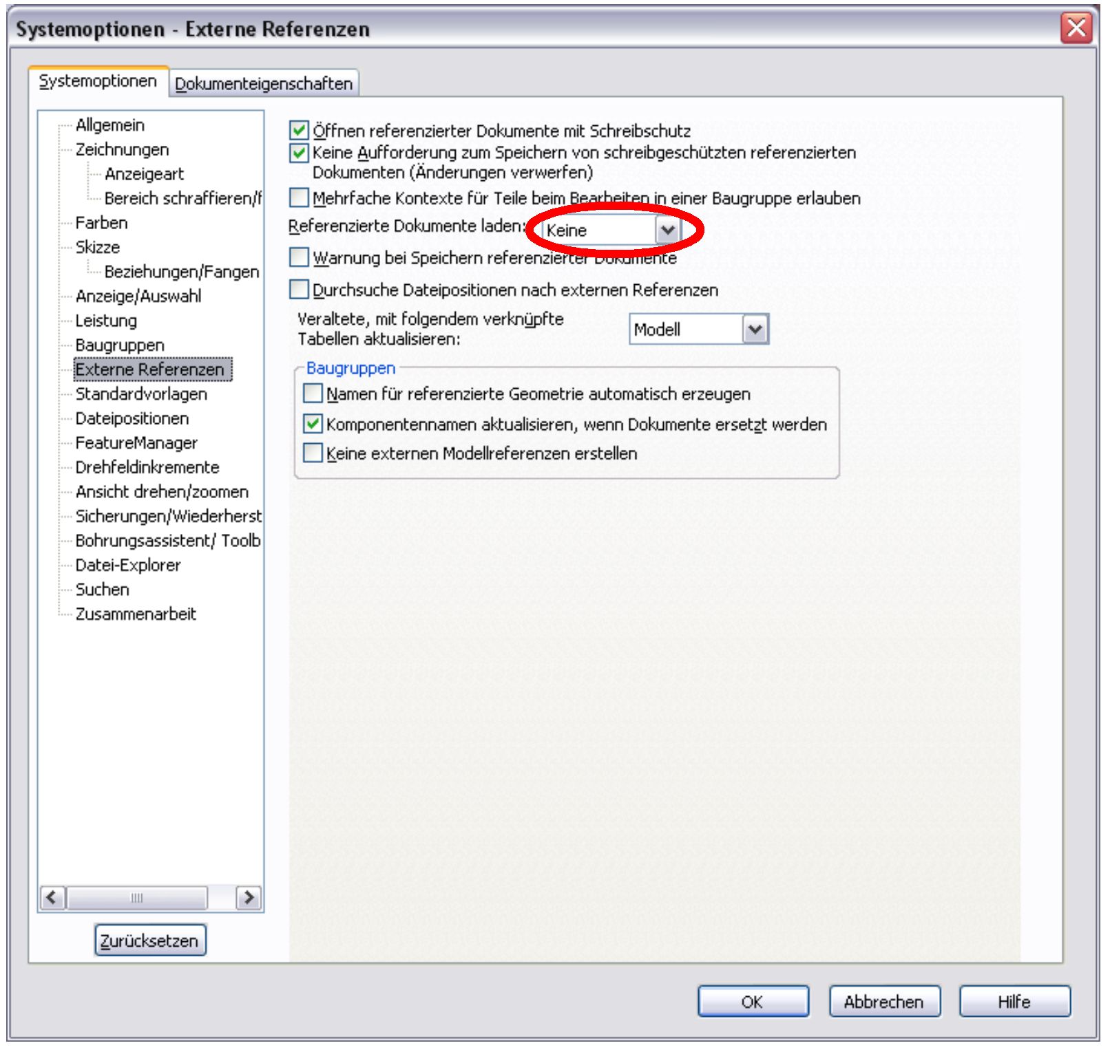

Hallo Gemeinde
Nachdem ich 2 Teile vereinigt und eingecheckt hatte, verlangt SWXSolidWorks immer wieder beim öffnen nach dem zweiten Teil, obwohl im PDM das gesammte Teil vorhanden ist. Das heisst, dass vereinigte Teil ist kpl. aber SWXSolidWorks verlangt trotzdem nach dem zweiten Teil. Das zweite Teil wurde gelöscht. Wie kann mann diese unnötige Fragerei beenden.
Gruss Sonti

Indem Du auf das Vereinigen Feature klickst und die externen Referenzen brichst.

Referenzen brechen ist hier das Mittel der Wahl.
Aber allgemein kannst du in den Optionen verhindern das referenzierte Dokumente mitgeöffnet werden.

Besten Dank brainseks, dass war genau die richtige Richtung. Habe aber nicht nur gebrochen sondern die Referenzen entfernt. Dafür bekommst du trotzdem 10Ü's.
