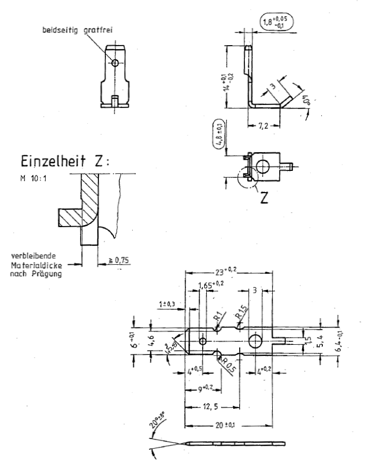

Guten Morgen,
habe hier eine Zeichnung und erstelle gerade das Modell dazu. Mein Problem sind die beiden Biegungen links und rechts. Ich bekomme einfach anhand der original Zeichnung kein gescheites Modell hin.
Habt Ihr ne Idee wie ich das am geschicktesten machen kann ??
THX und Grüsse.
Daniel

Versuchs mal mit skizzierter Biegung! Voraussetzung ist aber ein Blech.

Ja das versuch ich ja, aber bekomms nicht mit den Maßen auf der Zeichnung hin ...

Vielleicht ist die Zeichnung ja auch falsch  ?

Ist ja das blöde ist ne Uralt 2D Zeichnung. Und aus sowas ein 3D Modell zu erstellen ist einfach nur nervig !! Naja mal schauen was ich tricksen kann

dein Problem besteht eher darin, dass das Teil nicht gebogen, sondern geprägt wird. Das lässt auch unterschiedliche Wandstärken und scharfe Ecken zu, das kann niemand passend abwickeln als Blech. Den Radius R1 in der Abwicklung mag SWX in dem Zusammenhang mit der scharfen Innenkante sicher auch nicht. Das schreit richtig nach Konsitenzproblemen....

Wie jetzt ?
Das ist ein Stanzbiegeteil wie aus dem Lehrbuch.
Die Fallen bundesweit zu hundertausenden täglich von z.B. Bihler Stanzbiegeautomaten.
Das einzige was hier im Stanzwerkzeug geprägt wird, ist die
Anschnäbelung der Kontaktzunge. www.lenberg.de  die machen sowas jeden Tag, auch nach deiner alten 2D-Zeichnung.

Hi Ralf, das bezweifle ich gar nicht, aber SWX kann es nicht so umsetzten, dass du aus der gegebenen Abwicklung das gebogene Teil in diesen Maßen bekommst.
Da sind trotz allem Verformungen oder Materialfluss vorhanden, die in dieser Abwicklung schon berücksichtigt sind und mit denen SWX nix anfangen kann... Da steckt halt noch einiges am Erfahrung drin.
