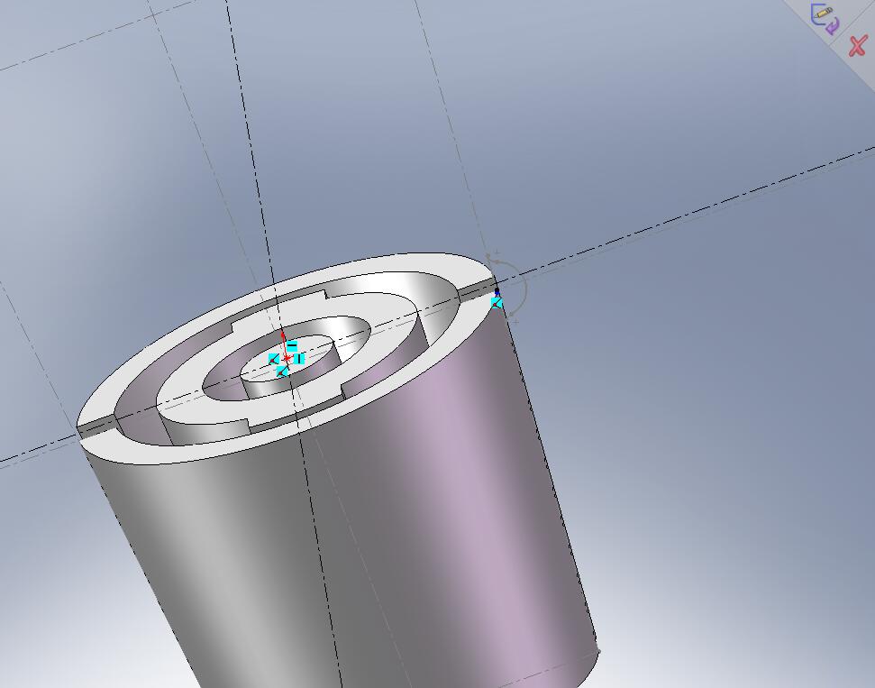

Hallo ,
und mal wieder ein unlösbares Problem für mich. Wie schaffe ich es auf einem Konisch zu laufenden Zylinder eine Rille auszutragen, welche auf der Oberfläche verlaufen soll?
Die Außenkante selbst kann ich nicht auswählen und mir somit als Schnittkurve definieren..
Kann mir jemand mal einen Denkanstoß geben?
Mfg Rene
P.S. Ich habe den Konus schon in der Hälfte geschnitten daher das Bild

Mach den Schnitt rückgängig, die Silouettenkante kannst Du nur anwählen, wenn Du genau senkrecht auf den Körper schaust. Am besten wäre es, wenn Du eine Ebene mitten durch den Konus hast, die klickst Du an, verwendest es als Skizzierebene wo Deine Kontur drauf ist. Klickst bei den Ansichten auf das planar Symbol, dann kommst Du an die Kante dran die Du brauchst.

also ich weiß jetzt leider nicht ob ich dich richtig verstanden habe aber wenn ich es bei meinem Profil auszutragen versuche erhalte ich dieses Resultat. Der Anfang und das Ende liegen an meinem Konus an aber alles weitere danach steht unweigerlich ab.
Liegt es etwa an der Rotationsachse die ich definiert habe?

Hallo Rene,
die Rotationsachsen von Zylinder und Rotation müssen natürlich deckungsgleich sein. Das geht nur wenn Deine Skizzierebene ebenfalls mit der Rotationsachse deckungsgleich ist.
Wähle als Skizzierebene "vorne" aus und schon passt's...
Gruß Andreas

Hallo Rene,
ich würde eine andere Vorgehensweise vorschlagen
Mit der Funktion Schnittkurve kannst Du immer an der Oberfläche Deines Konus bleiben. Die so erzeugte Bahn als Pfad für eine Austragung verwenden.

Vielen Dank euch!!!
@brainseeks und Andreas jetzt is mir auch mein Problem aufgefallen.
@Danke Ralf, hab jetzt einen richtig genialen Ansatz.

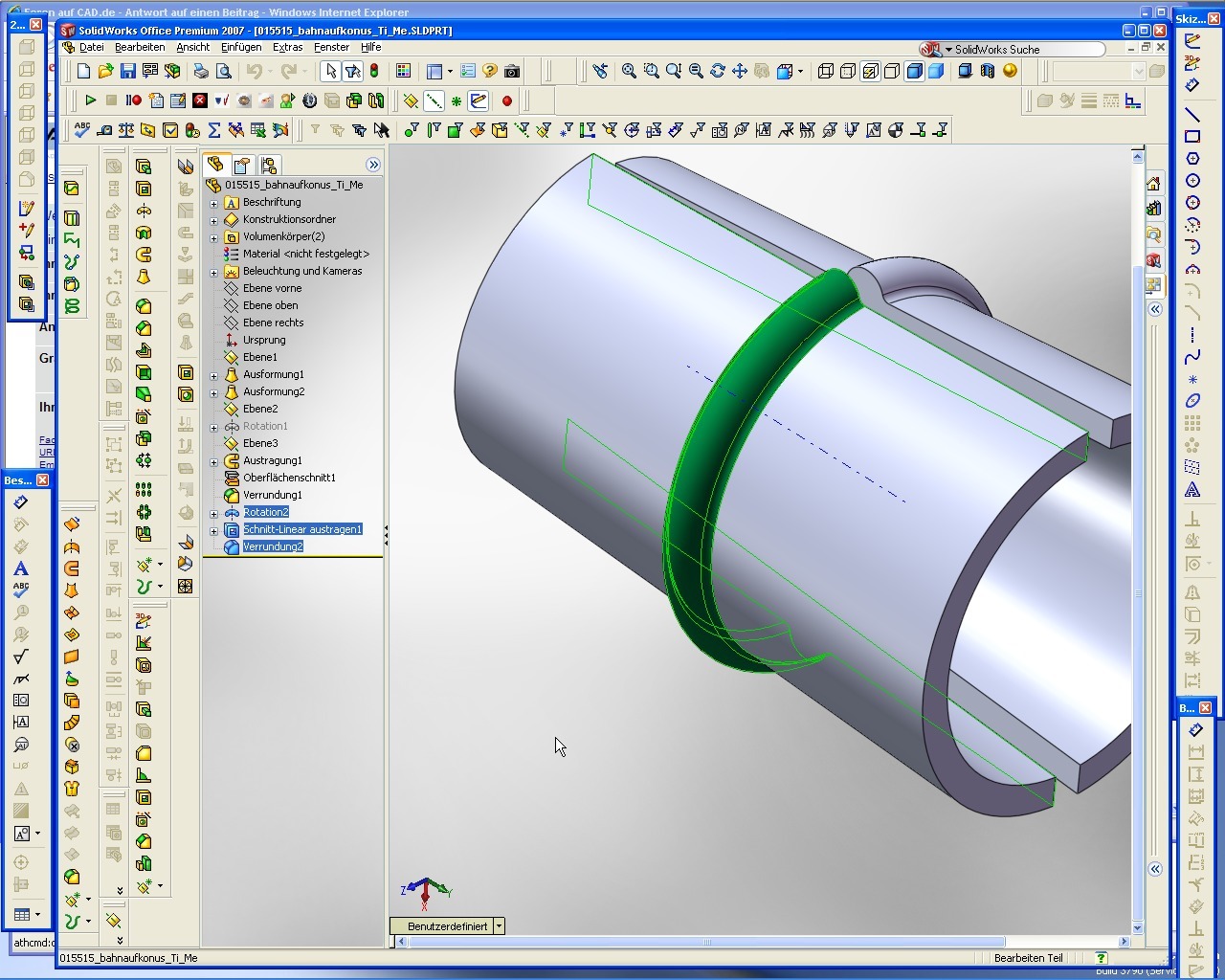

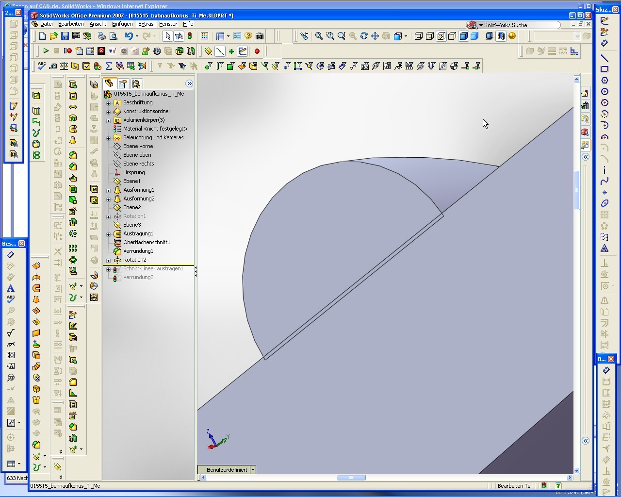

015515_bahnaufkonus_Ti_Me.SLDPRT.txt
und ich behaupte, daß es auch ohne Schnittkurve geht...
Ein Konus ist doch ein rotationssymetrischer Körper oder?
g.    thomas
[Diese Nachricht wurde von myca am 02. Jul. 2008 editiert.]
myca
Beiträge: 4383
Registriert: 15.06.2007
SW 2007
SW 2018
erstellt am: 02. Jul. 2008 19:43    Editieren oder löschen Sie diesen Beitrag!  <-- editieren / zitieren -->   Antwort mit Zitat in Fett Antwort mit kursivem Zitat    Unities abgeben: 1 Unity (wenig hilfreich, aber dennoch)2 Unities3 Unities4 Unities5 Unities6 Unities7 Unities8 Unities9 Unities10 Unities Nur für vectra666 10 Unities + Antwort hilfreich
mea culpa, mea culpa...
gehen tut es aber ist doch gemogelt - im Bild deutlich zu sehen.
G.  thomas
