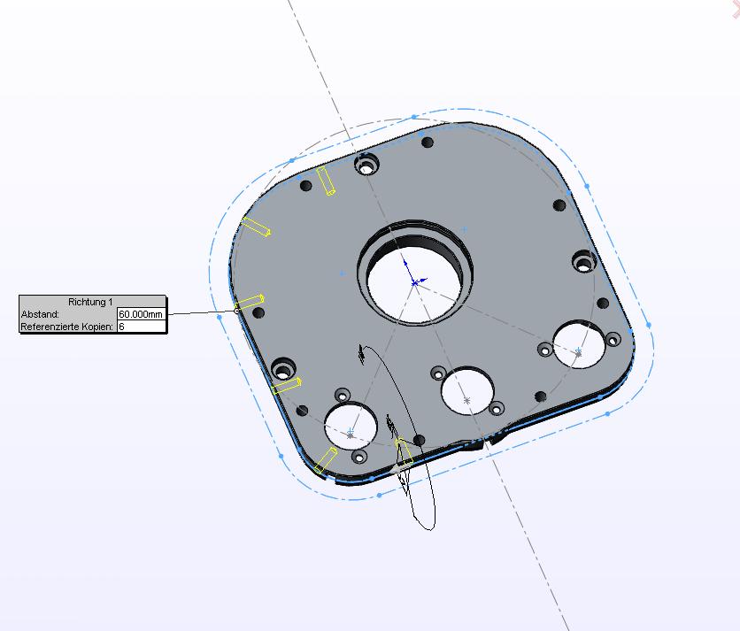

Ich möchte an der angehängten Datei die Problembohrung entlang der Kontor (die nachfolgende Skizze) nach einer bestimmten Vorgabe mustern.
In der Vorschau wird auch alles so angezeigt, wie ich es haben möchte, jedoch wird der Fehler angezeigt, das die Bohrung das objekt nicht schneiden würde, was aber definitiv der Fall ist.
Was ist der Fehler?
mfg    Raubschwein

Die Skizze, die direkt nachfolgt, liegt auf der Kontur des Flachmaterials, mittig, also voll im Material.
Wenn ich da entlang mustern will, sehe ich auch, dass da MAterial ist, ganz sicher!

Nee, ich will ja nicht nur in die eine Richtung, sondern auf der Kontur, um die Ecke rum.....
Ich bekomme das auch in der Voransicht richtig angezeigt, nämlich so:  (Bild anbei..)

Ich tippe auf ein Problem bei der Rundung. Evt. macht SWXSolidWorks die Bohrung nicht von der runden Fläche aus, sondern etwas nach innen versetzt...da die Bohrung ja mit einer geraden Fläche beginnt.
hmmm...versteht man das jetzt?

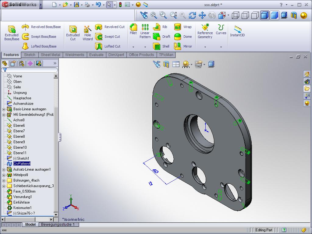

Hi Raubschwein,
bei mir funktioniert das auch nicht direkt, aber...
Ich habe
  • die Bohrung im FeatureManager nach oben geschoben (direkt unter Ebene11),
  • dann den Einfügebalken unterhalb der Bohrung angeordnet,
  • eine Skizze auf Ebene11 einfügt,
  • die Außenkontur mit Schnittkurve übernommen,
  • die übernommene  Außenkontur mit Spline anpassen zu einer durchgehenden Kurve gemacht,
  • das kurvengesteuerte Muster eingefügt (geht auch 12x  )

@Ralf Tide
Thx, das hat gefunzt, der Schlüssel war das mit dem Spline....
Wieso hat SW sonst diese Probleme?
