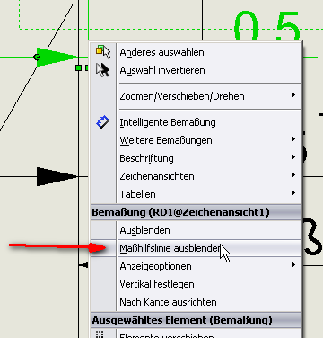

Hallo zusammen. Ich habe eine recht einfache Frage, komme allerdings zu keiner Lösung und auch die Forensuche konnte mir nicht helfen.(eventuell habe ich meine Eingabe in die Forensuche auch schlecht formuliert)
Und zwar habe ich eine Flansch gezeichnet, welcher zwei Innendruchmesser von 125 und 125,8 hat. In der Hauptansicht liegen beide Durchmesserbemaßungen recht nah anneinander und man kann schlecht erkennen was gemeint ist. Habe also eine Detailansicht gemacht, welche die beiden Kanten zeigt. Nun möchte ich gern eine oder auch beide Flächen als Durchmessermaße in der Detailansicht bemaßen, was ich aber nicht hinbekomme.
Da ein Bild mehr als 1000 Worte sagt, siehe Anhang.
Weiß wer Rat? Ist bestimmt sehr simpel, aber ich krieg es einfach nicht hin.

ich versuche mal einen möglichen Weg zu erklären, in der Hoffnung Dich richtig verstanden zu haben:
1. mache das Detail so groß, das Du beide Kanten des Durchmesser siehst
2. bemaße den die beiden Durchmesser ganz normal
3. blende mit RMT -> Eigenschaften -> Anzeige die jeweiligen nicht benötigten Maßhilfslinien aus
4. verkleinere das Detail auf die gewünschte Größe
wenn alles richtig funktioniert hat, hast Du zwei "halbe" Maße, hoffe das war das was Du wolltest.

zieh den Detailkreis auf eine Größe, dass Du beide Kanten in der Detailansicht bem. kannst.
Anschließend verkleinerst Du den Detailkreis wieder und machst eine "Halbbildbem." aus dem Maß.

Hallo Hape.
Danke für dein Antwort, hat bestens funktioniert. Auf die Idee, den Detailausschnitt so groß zu machen, dass ich beide Durchmesser Kanten habe, wäre ich wohl nie gekommen

Hallo Mitstreiter.
Genau wie beschrieben geht es bis zu SWX2007. Jedoch nicht mehr ab SWX2008.
Weiß einer wie man bei SWX2008 dieses Problem parametrisch lösen könnte.
Danke im Vorraus und Gruß, Felix

also bei mir geht es auch mit swx2008sp3.1 so wie beschrieben ...
[edit]
einzige Einschränkung: das Ausblenden der Bemaßungs- und Maßhilfslinien ist jetzt wo anders versteckt ...    - aber eigentlich besser zu händeln - wenn man's erst mal gefunden hat.

Lösung aus der IV-Welt:
- Maß "irgendwie" erstellen
- 2. Maßhilfslinie ausblenden
- Maßtext ausblenden und den gewünschten Parameter darstellen lassen (vorher in der Liste nachsehen welcher Parameter das ist)
- Feddich

In vielen Fällen funktioniert das auch ohne die Detail-Ansicht zu vergrößern. Vorausgesetzt Ihr übernehmt die Modellelemtente vom 3D (was Sinn macht, aber nicht immer funktioniert; z.B. Bemaßungen an Gußteilen können sehr abenteuerlich aussehen).
Die Schritte mit den Maßhilfslinien etc. müssen natürlich auch gemacht werden.

Nu mal langsam. In SWX 2008 sind die Eigenschaften neu angeordnet. Vieles was vorher auf der RMT-Eigenschaften lag, poppt jetzt im Featuremanager/Eigenschaften auf. Das wollte u.clemens wohl nicht in epischer Breite ausführen (....er hat's mal vorausgesetzt, dass das den SWX2008er klar ist)

was hat dich so erzürnt, dass du genauso reagierst und dein gefundenes Wissen nicht teilst? Ist nicht nett jemandem etwas vorzuwerfen, was man dann direkt selber macht.
Vielleicht als Hinweis dann für alle, die das What's New der 2008 nicht überflogen haben: das Ausblenden der Maßhilfslinien und Bemaßungslinienhälften geht jetzt direkt durch anklicken der jeweiligen Linie (bzw. Linienhälfte) mit der rechten Maustaste und Auswahl von "Maßhilfslinie ausblenden" aus dem Menu. Einblenden geht genauso.
Und ja, es gibt einen Fehler bei Winkelmaßen, dass die Hälfte der Bemaßungslinie nicht ausgeblendet werden kann (zumindest bei mir noch im SP3.0, SP4.0 noch nicht versucht).
