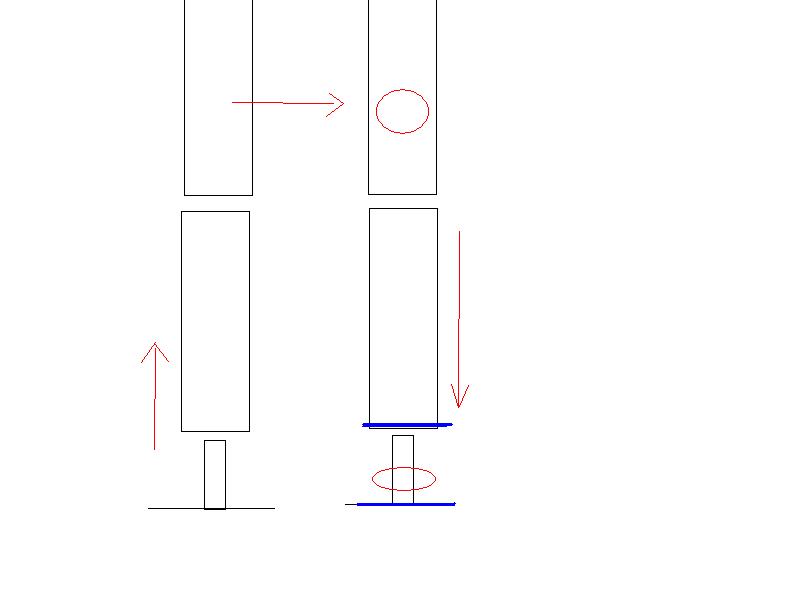

Versuche gerade (nachdem die Anlage soweit endlich fertig ist) dem ganzen etwas leben ein zu hauchen (Annimator). Muss  gerade ein vertikal stehendes rohr (vgl. Bild). links gehts los.
1. Rohr anheben auf irgendeine höhe
2. Rohr über dem unteren rechten kleinen Rohr konzentrisch ausrichten
3. Rohr absenken so das zwischen den blauen kanten abstand null
hab schon versucht das über verknüpfungn mit häkchen bei nur zu positionierung zu machen aber das frisst SWXSolidWorks leider nicht. D.h setzte die verknüpfung ,beende das verkn.  menü und dann will sich der animator erstmal neu aufbauen wenn er damit fertig ist ist das teil wieder in die ursprungslage gerutscht.
Darf die BG leider nicht uploaden ich hoffe daher das das bild einiges klärt
danke euch
Gruß Sebastian

Hallo Sebastian,
hast Du die Verknpfungen auch unterdrückt (oder gelöscht)?.
Anbei mal ein Video (ca.860kB) mit verschieben entlang X, Y - Richtung.
Hoffe das ist selbsterklärend genug

Direkt beim Papst oder bei opi  .
Naja - um ehrlich zu sein, die Option gibt's auch direkt bei CamStudio

Danke genau sowas hab ich gesucht, man muss halt nur wissen wo's ist. 10u dafür
