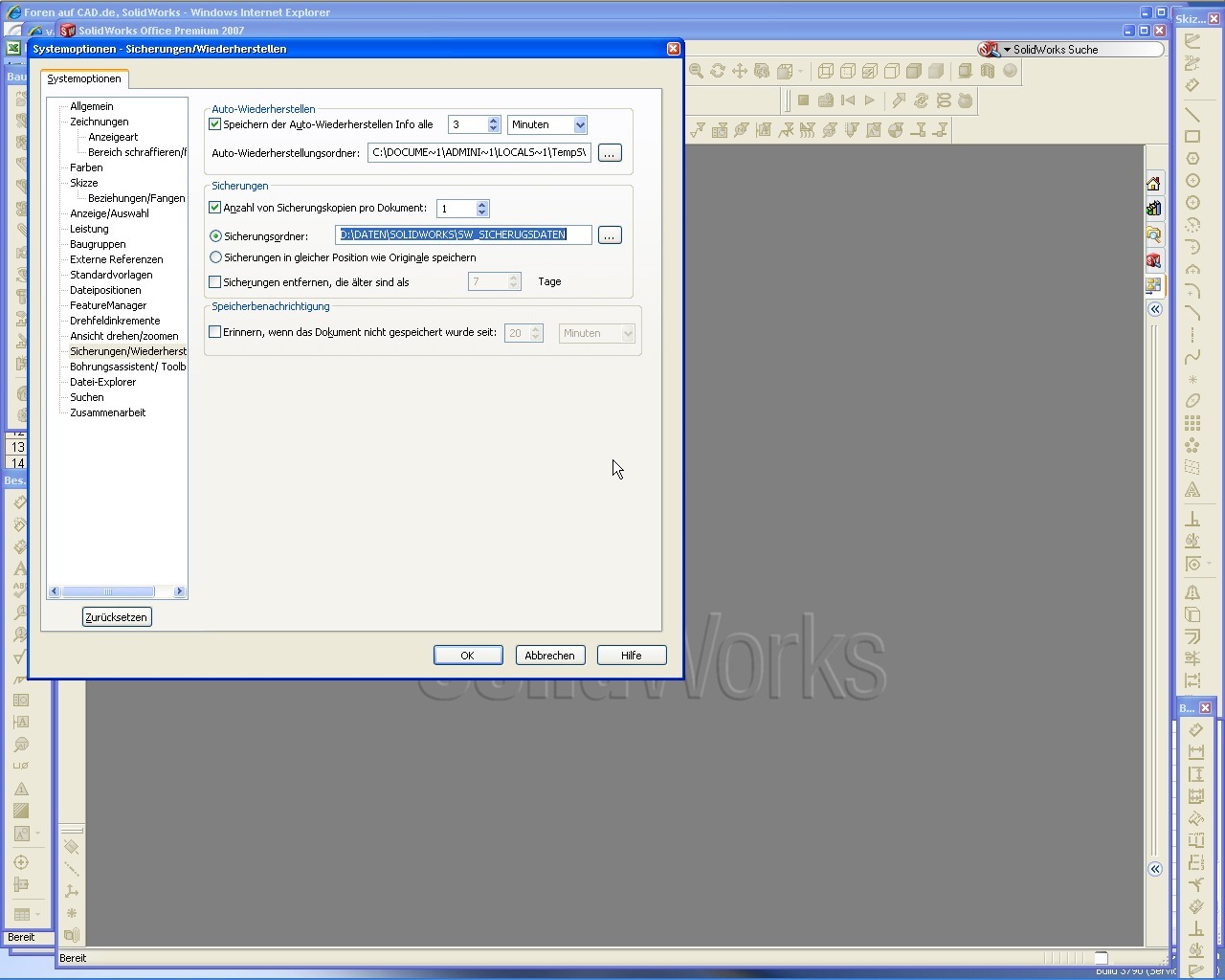

Letzte Möglichkeit - im SW Sicherungsverzeichnis vom 2007 nachschauen ob sa noch eine letzte Sicherung rumliegt.
G.   thomas

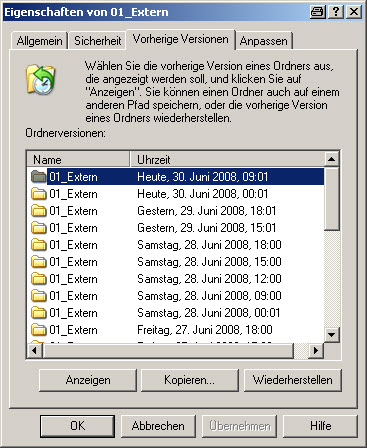

... bei Vista könnte ich die Vorgángeversion holen...... stimmt?

ja. Vista hat die Eigenschaft das man Ordner vergangenversion hat........
aber ob das mit S-W funktioniert.........
myca
Beiträge: 4383
Registriert: 15.06.2007
SW 2007
SW 2018
erstellt am: 30. Jun. 2008 10:03    Editieren oder löschen Sie diesen Beitrag!  <-- editieren / zitieren -->   Antwort mit Zitat in Fett Antwort mit kursivem Zitat    Unities abgeben: 1 Unity (wenig hilfreich, aber dennoch)2 Unities3 Unities4 Unities5 Unities6 Unities7 Unities8 Unities9 Unities10 Unities Nur für Wodan 10 Unities + Antwort hilfreich
also noch mal:
hier nachgucken (in diesem Verzeichnis) !
G.  thomas

bei Vista kannst du sogenannte Schattenkopien aktivieren, die funktioniern selbstverständlich auch für SolidWorksdateien. Wenn du also mit Vista arbeitest und das aktiviert hast (so weit ich weiß ist das standardmäßig deaktiviert) kannst du auf der Eigenschaftsseite des Dokumentes im Reiter "Vorgängerversion" auf den alten Stand zugreifen.

Wodan
Maschinenbau Techn.
Sehen Sie sich das Profil von Wodan an!   Senden Sie eine Private Message an Wodan  Schreiben Sie einen Gästebucheintrag für Wodan
Beiträge: 69
Registriert: 05.05.2008
Inventor 11, SolidWorks2007 SP5 Win XP SP3 32/64
erstellt am: 30. Jun. 2008 11:07    Editieren oder löschen Sie diesen Beitrag!  <-- editieren / zitieren -->   Antwort mit Zitat in Fett Antwort mit kursivem Zitat    Unities abgeben: 1 Unity (wenig hilfreich, aber dennoch)2 Unities3 Unities4 Unities5 Unities6 Unities7 Unities8 Unities9 Unities10 Unities
Ich arbeite noch nicht mit Vista..., aber der Umstieg ist vieleicht keine so schlechte idee ;-)

Original erstellt von Wodan:
Brauchst du auch nicht. Ich verbessere Euch (vor allem die Moderatoren  ) nur ungern, aber das gibts auch schon bei XP...
Gruß, Jens
(Jetzt fragt aber nicht, wo man das aktiviert...  )

Original erstellt von StefanBerlitz:
Tolle Sache, man muss aber berücksichtigen dass etwas mehr Harddisk - Speicher benötigt wird.
