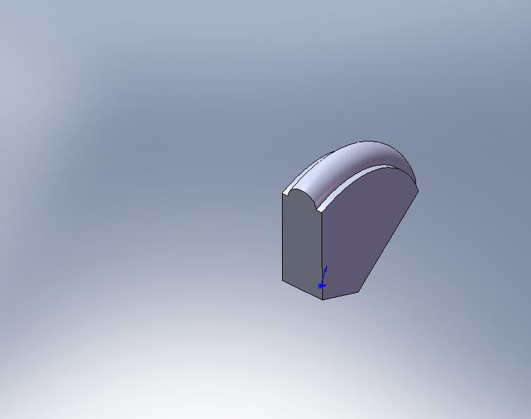

Hallo zusammen!
Ich versuche heute Material entlang einer Kurve zu entfernen!
Kann mir einer sagen, wie das geht?
Vielen Dank im Voraus
MfG Ivanoff

Hi Ivanoff,
ganz einfach :
Du hast ein Profil (mit dem Du schneiden willst) und eine Kurve ( entlag der Du schneiden willst).
Das nennt sich Ausgetragener Schnitt (Einfügen/Schnitt/Austragen).
G.  thomas

Danke für die schnelle Antwort!
Das habe ich auch getan, leider hat sich folgendes ergeben!
Was muss ich denn dabei beachten?
Ivan

wenn ich mir dein Bild anschaue, dann hast Du nur den falschen "Knopf" genommen!
Schau mal unter Einfügen -> Schnitt -> "Austragen"!
Jan

Hi Ivanoff,
beschreibe Dein Problem etwas näher..
Ich weiß nicht was Du meinst.

Vielen Dank euch Jungs
Ich habe diese Feature irgendwie übersehen!
Alles top!
