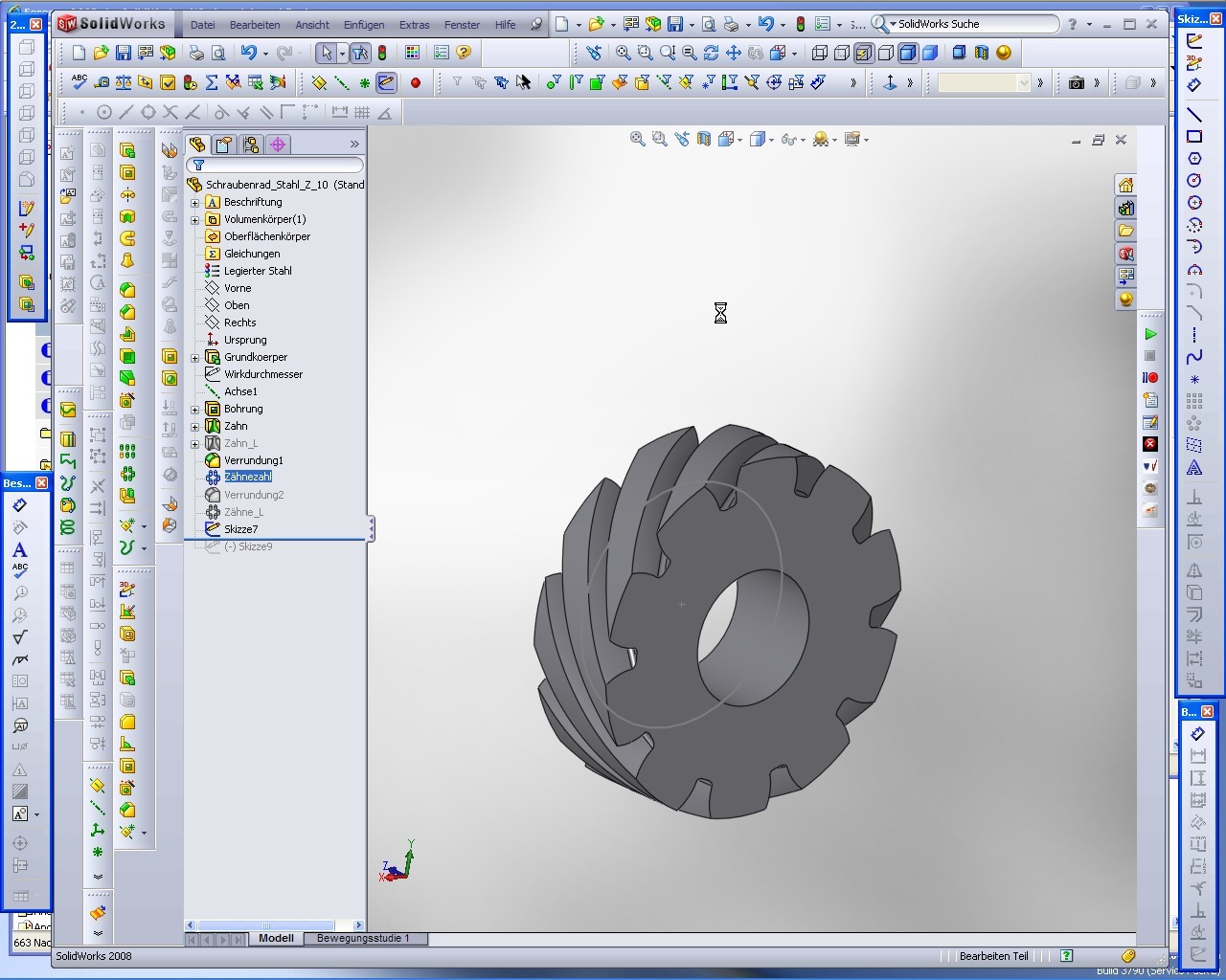

Hallo Gemeinde,
ich habe ein sehr hilfreiche Datei mit Konfigurationen zur schnellen und einfach Schraubenraderstellung gefunden.
Bisher lief es auch problemlos.
Bisher....
Nun muss ich ein Zahnrad erstellen mit 10 Zähnen und einem Zahnwinkel von 60°. Dabei steigt mir die Konfigurationstabelle komplett aus.
Ich habe die Datei mal mit rein gestellt.
Kann mir jemand sagen, woran das liegt???
Arbeite mit SW2008, SP3.1.
Danke für eure Hilfe !!

Hi Brödlahans,
ich habe im FM die Musteranzahl zu Fuß auf 10 geändert.
Jetzt frage ich provokativ:
Ist das immer noch ein Zahnrad?
Wenn nicht - was ist dann falsch, bzw. was fehlt?

Hi myca,
als ich versucht hab, das Schraubenrad darzustellen, hat er mir die Oberflächen nicht korrekt dargestellt bzw. erst gar keine erstellt.
Deswegen war ich auch ein bisschen hilflos in dieser Hinsicht.

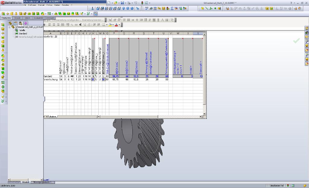

Hi myca,
bitte probier mal die Excel-Tabelle im Konfigurationsmanager zu ändern. Dann kommt auch
(wenn es funktioniert) ein ordentliches Zahnrad raus.
Bei mir passiert was Brödlahans geschildert hat.
Gruß Basi

nimm es mir bitte nicht übel aber ich sage provokativer nur noch folgendes:
Durchmeßer = Modul x Zähnezahl
Einfach die Zeile in der Tabelle zu kopieren ist nicht.

Hi myca,
da kann ich Dir nur zustimmen. Das hab ich auch nicht gemacht.
Ich habe die Tabelle zum Überprüfen, einmal aus SW heraus kopiert. (Weil ich sie in SW nicht handhaben kann).
Die Wertespalten zweimal kopiert und in diesen Spalten die Zähnezahl geändert.
Im PDF sieht man das alle Werte für die Konstruktion sich mitändern.
In der Spalte AD steht =Y12*AA12 ( bedeutet =Zähnezahl*Stirnmodul )
Auch wenn die Werte verkehrt sind, könnte SW einen Wiederaufbaufehler melden.
SW tut aber leider gar nichts mehr.
Gruß Basi
