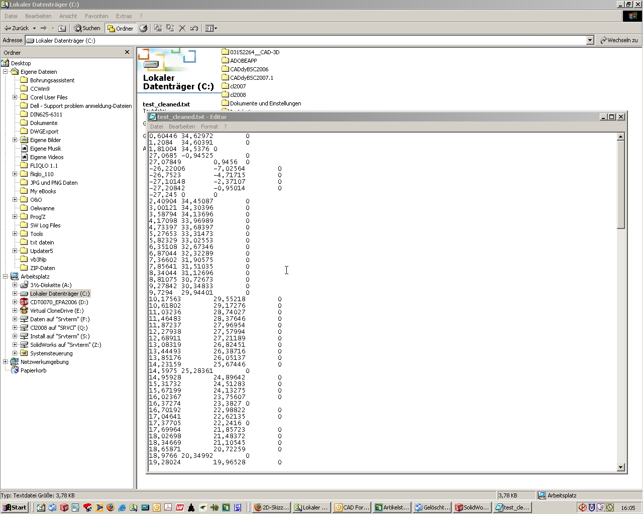

Ach, Ihr (D)s und Euer doofes scharfes S!
Das geht in keinem Browser, oder doch?
Was meinst Du damit, es passiert nichts?!
Hast Du keine Datei c:\test_cleaned.txt bekommen? Bei mir hat er eine rund 20kB Datei erstellt.
Leider habe ich keine Ahnung und keine Kontrolle, in welche Richtung das Makro die Punkte einliest. Denn, wenn ich eine Kurve damit zeichnen möchte, sagt SolidWorks, dass diese sich selbst überschneidet!

erstellt am: 26. Jun. 2008 15:43    Editieren oder löschen Sie diesen Beitrag!  <-- editieren / zitieren -->   Antwort mit Zitat in Fett Antwort mit kursivem Zitat    Unities abgeben: 1 Unity (wenig hilfreich, aber dennoch)2 Unities3 Unities4 Unities5 Unities6 Unities7 Unities8 Unities9 Unities10 Unities Nur für Eduard Beser 10 Unities + Antwort hilfreich
Ah, Linien und Punkte löschen welche nicht benutzt werden!
Jede Kurve einzeln bearbeiten!

Kopiere das Makro nochmals!
Der Mist war noch in Meter!

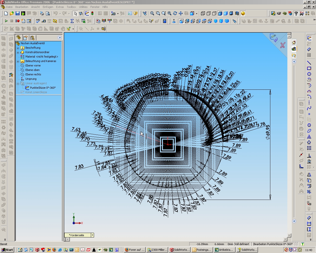

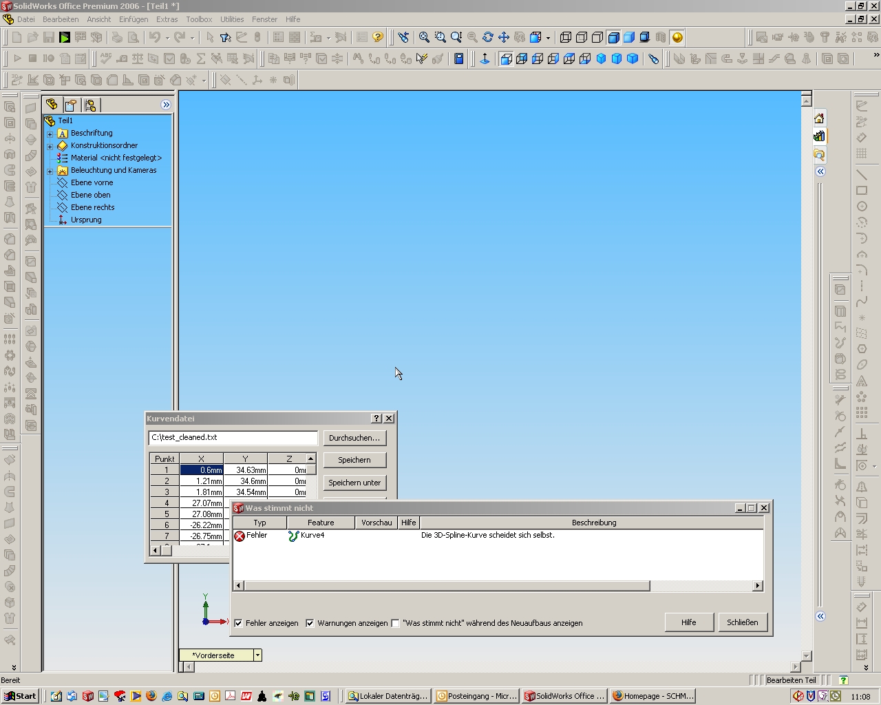

erstellt am: 26. Jun. 2008 16:18    Editieren oder löschen Sie diesen Beitrag!  <-- editieren / zitieren -->   Antwort mit Zitat in Fett Antwort mit kursivem Zitat    Unities abgeben: 1 Unity (wenig hilfreich, aber dennoch)2 Unities3 Unities4 Unities5 Unities6 Unities7 Unities8 Unities9 Unities10 Unities

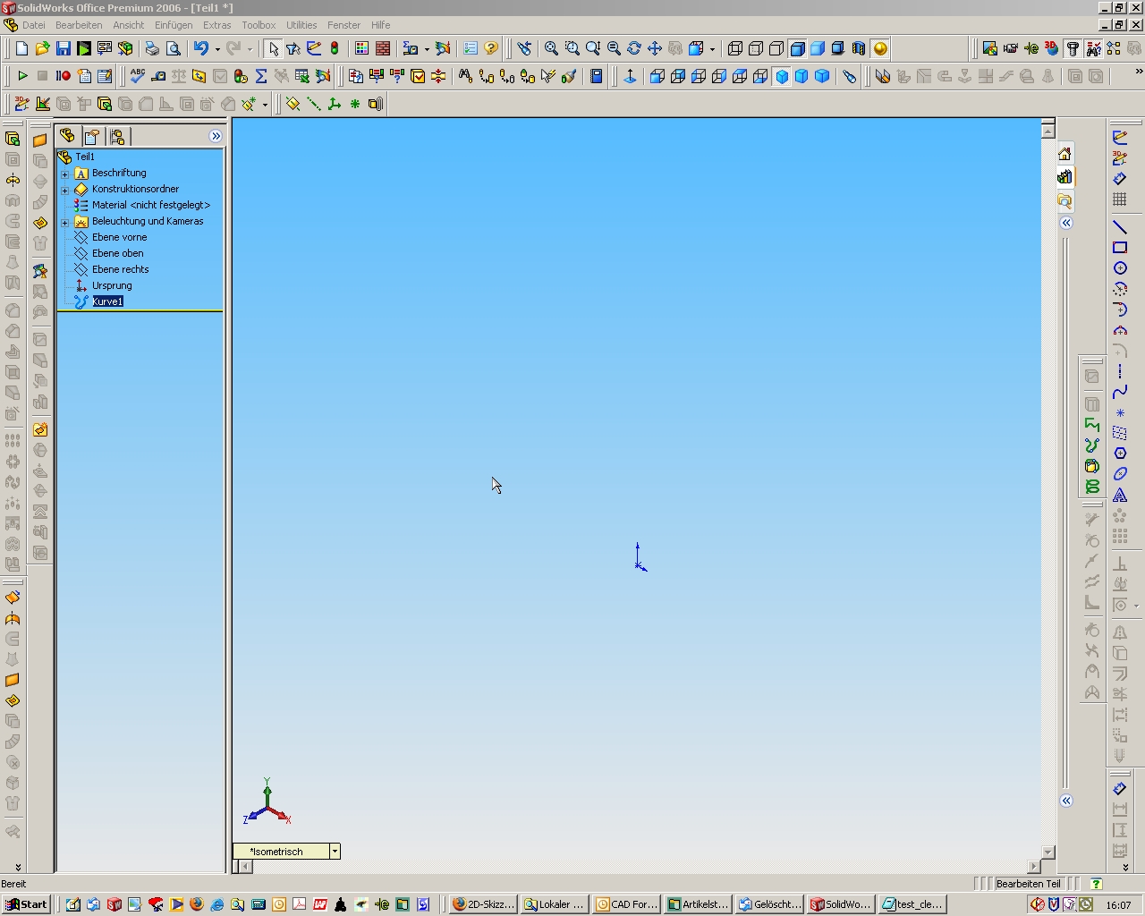

Das Mokro klappt ja(bild1).
Aber komisch ist, dass wenn ich die Kurve wieder in SWXSolidWorks durch X,Y,Z-Kurve einzeichnen will, dann sieht es wie im Bild2 aus.
Und was heiß es jetzt hat das Makro ein Fehler oder spinnt SWXSolidWorks wieder mal?
Gruß Eduard

Jan
Dipl.-Ing.
Beiträge: 1271
Registriert: 23.12.2000
erstellt am: 26. Jun. 2008 16:58    Editieren oder löschen Sie diesen Beitrag!  <-- editieren / zitieren -->   Antwort mit Zitat in Fett Antwort mit kursivem Zitat    Unities abgeben: 1 Unity (wenig hilfreich, aber dennoch)2 Unities3 Unities4 Unities5 Unities6 Unities7 Unities8 Unities9 Unities10 Unities Nur für Eduard Beser 10 Unities + Antwort hilfreich
ersetze mal die Kommas durch einen Punkt!

erstellt am: 27. Jun. 2008 07:04    Editieren oder löschen Sie diesen Beitrag!  <-- editieren / zitieren -->   Antwort mit Zitat in Fett Antwort mit kursivem Zitat    Unities abgeben: 1 Unity (wenig hilfreich, aber dennoch)2 Unities3 Unities4 Unities5 Unities6 Unities7 Unities8 Unities9 Unities10 Unities Nur für Eduard Beser 10 Unities + Antwort hilfreich
Original erstellt von Eduard Beser:
... dann sieht es wie im Bild2 aus. ...
Ansicht -> Kurven!

erstellt am: 27. Jun. 2008 11:12    Editieren oder löschen Sie diesen Beitrag!  <-- editieren / zitieren -->   Antwort mit Zitat in Fett Antwort mit kursivem Zitat    Unities abgeben: 1 Unity (wenig hilfreich, aber dennoch)2 Unities3 Unities4 Unities5 Unities6 Unities7 Unities8 Unities9 Unities10 Unities
Also die Kommas haeb ich jetzt durch Punkte ersetzt.
Was kommt =========>>

erstellt am: 27. Jun. 2008 12:48    Editieren oder löschen Sie diesen Beitrag!  <-- editieren / zitieren -->   Antwort mit Zitat in Fett Antwort mit kursivem Zitat    Unities abgeben: 1 Unity (wenig hilfreich, aber dennoch)2 Unities3 Unities4 Unities5 Unities6 Unities7 Unities8 Unities9 Unities10 Unities Nur für Eduard Beser 10 Unities + Antwort hilfreich
Ja, wie gesagt! Leider weiss ich nicht in welche Richtung das Makro die Punkte einliest.
Ob er von Oben nach Unten, oder Links nach Rechts oder sogar Kreuz und quer die Punkte aufnimmt, kann es sein, dass die Kurve sich überschneidet.
Es ist alles andere als perfekt, das Makro. Eigentlich müsstest Du die Liste jetzt in Excel (oder was auch immer) sortieren. So, dass die Koordinaten in der richtigen Reihenfolge gezeichnet werden. Tja.... tut mir leid, dass das nicht mit 2 Klicks gemacht ist!
