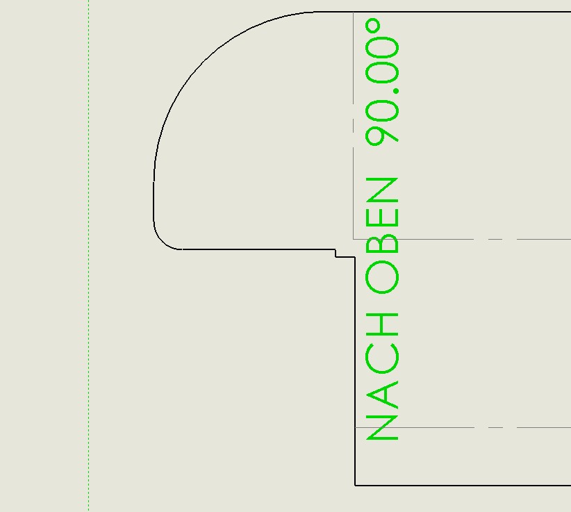

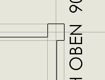

Irgendetwas stimmt nicht mit der Abwicklung in SWXSolidWorks 2007, wird einfach nicht korrekt dargestellt. Die Ecke wurde mit "geschlosseneer Ecke" bearbeitet. Kennt jemand den Fehler und eine Lösung dieses Problmes?

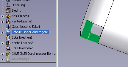

Ich hab ne primitive Lösung gefunden, setze einfach ne Tasche auf die Ecke mit Tiefe 0,01mm und schon stimmt die Abwicklung. Mein Modelle sind alle mit dem Blechmodul konstruiert.

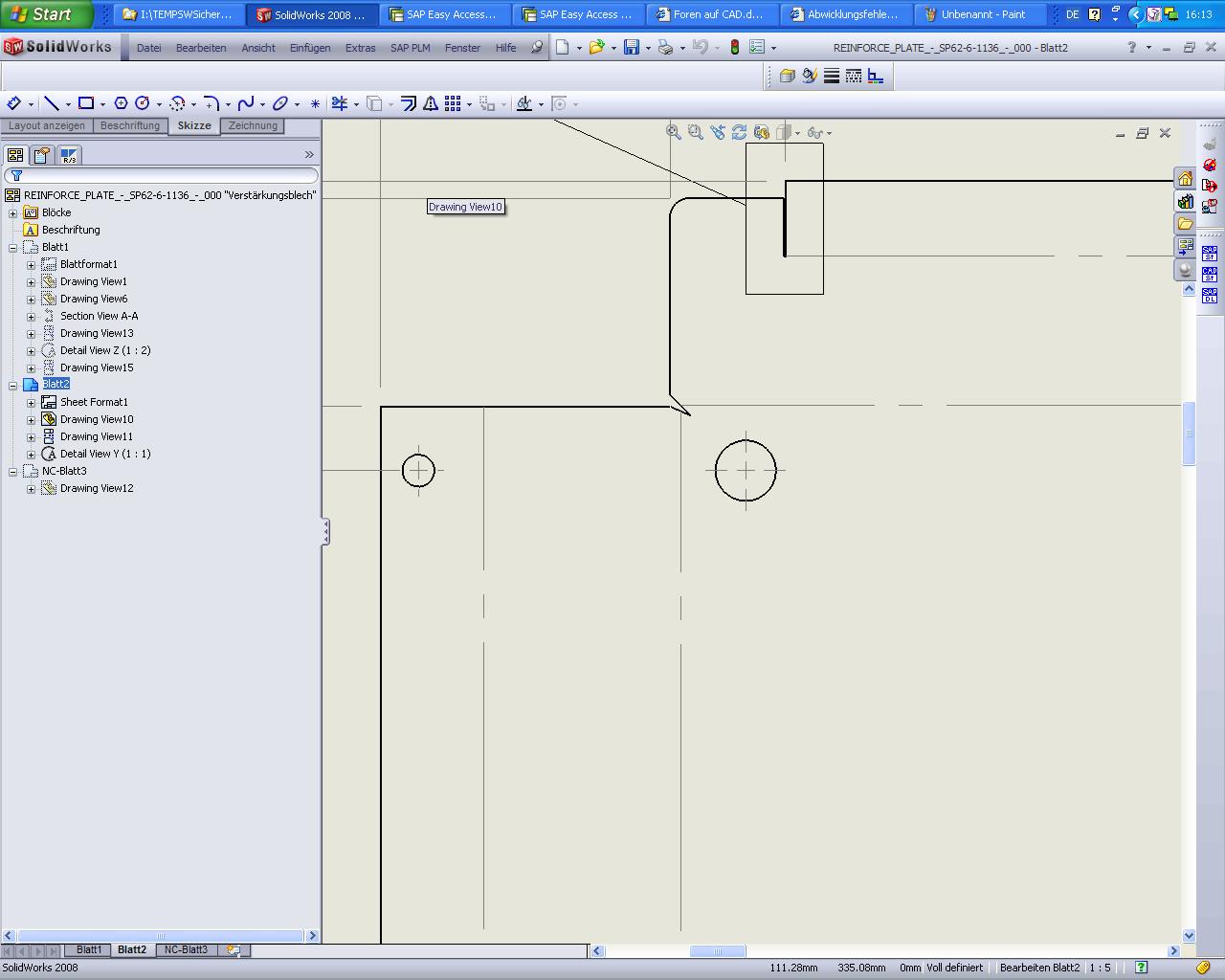

Die Abwicklung ist aber nicht korrekt, weder Riß noch Freischnitt. Wenn mann das Teil so lasern lässt, kann es niemand korrekt kanten.

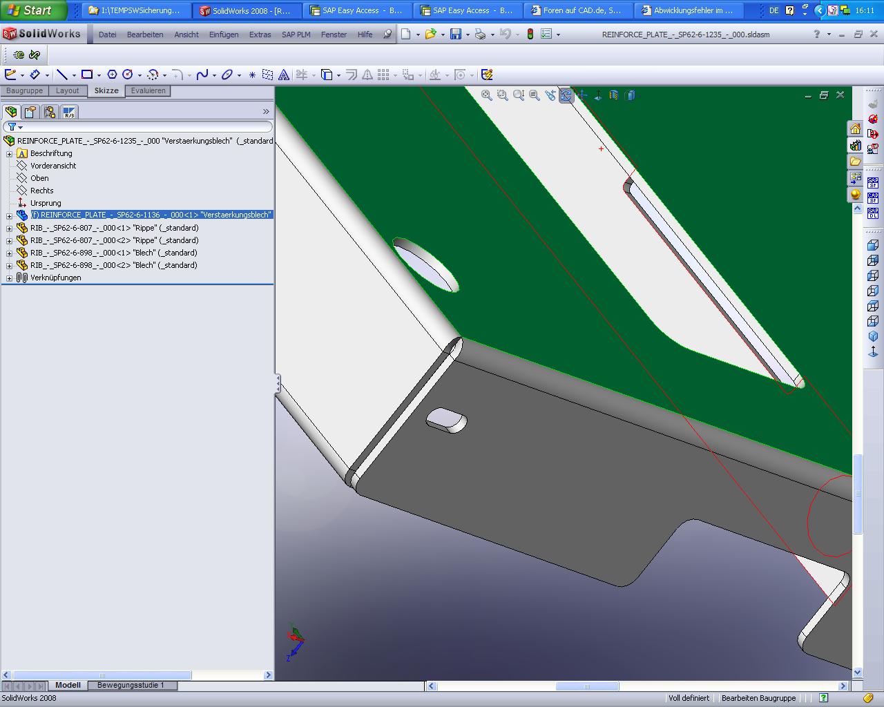

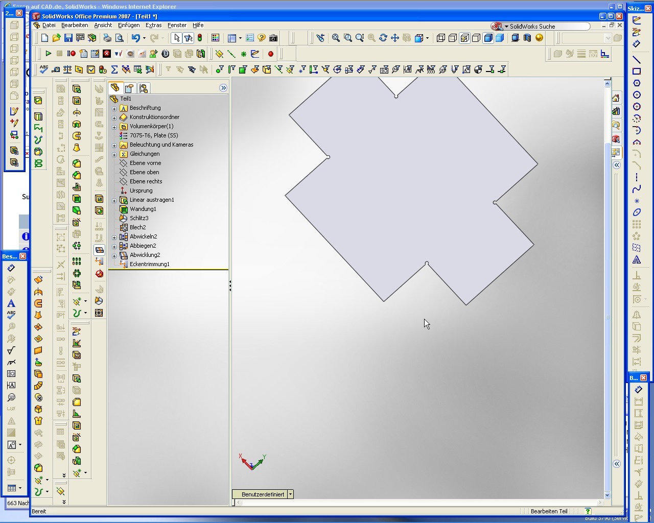

stell Dein Modell doch einfach zur Verfügung. Es sollte schon funktionieren.
s. Bild1 und 2. MFG Robert Hess.

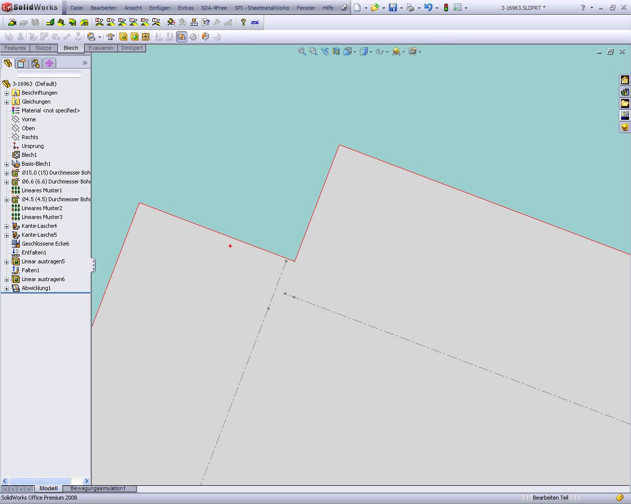

Hallo caipi,
ich habe dieses Problem auch gehabt ...
Erst wenn das Verhältnis Blechdicke zu Biegeradius stimmt, funktioniert auch die automatische Eckentrimmung. Wurde beispielsweise die Blechdicke auf 2mm und Biegeradius auf 0,5mm gesetzt, habe ich genau das Problem gehabt. Bei einem Biegeradius von größer 2mm wurde dann auch die Darstellung korrekt wiedergegeben.
Falls es interessiert , kann ich die Daten noch mal suchen.....
allerdings ist mir das Problem seit SWX2008 nicht mehr begegnet.
Ich kann leider keinen direkten Beleg dafür liefern.
Grüße Ingo

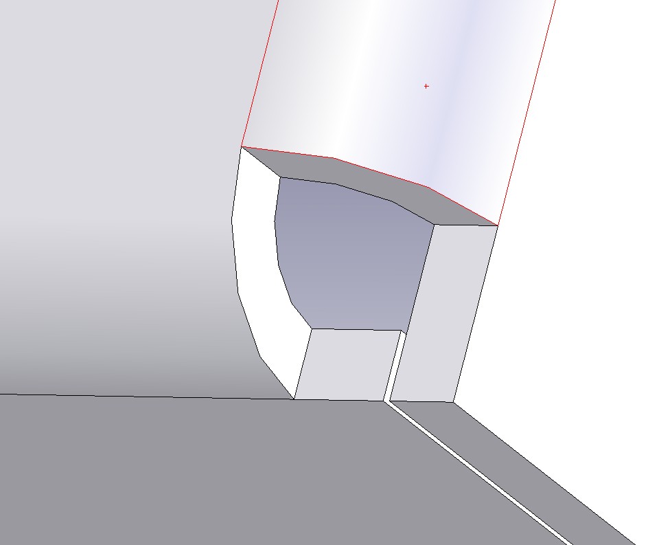

Moin caipi,

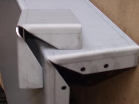

rein theoretisch treffen sich die Biegelinien auch außerhalb des Materials.
Praktisch hat das den Vorteil dass beim Stanzen ein Wergzeug wegfällt
und beim schweißen muss man nicht unbedingt mit Draht schweißen.
Nachteil ist, dass die Stempel der Kantbank öfter Nachgeschliffen werden
müssen. Weiterer Vorteil, wenn die Ecken nicht geschweißt werden
z.B. bei Türzargen, ist die Sichtfläche geschlossen. Siehe Bild.
Das ist halt der Unterschied zwischen Theorie und Praxis.
Die Leute bei SWXSolidWorks sehen es aber leider auch so. ebenfalls Bild.
Unten wie die Türzarge aussehen muss, oben wie SWXSolidWorks die Klinkung ausführt.
Die sich leider auch nicht Ändern lässt.
Habe das auch schon mit unseren Reseller  besprochen hoffentlich ändert
sich das in 2009.
Grüß Mike.
