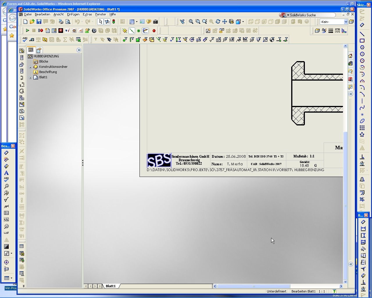

Hallo Leute,
hab da mal ne Frage
Und zwar möchte ich gerne auf der Zeichnung die ich erstellt habe,den Pfad
(wo ich es abgespeichert habe) mit drauf stehen haben, kann man das irgendwo einstellen???
Vielen herzlichen Dank
Zuckerschnecke123

Bezugshinweis mit Link zu $PRP:"SW-Ordnername(Folder Name)"

Hi Zuckerschnecke123,
also, Du gehst aufs RMT / Blattbearbeiten und trägst das hier ein ( oder Verküpfung tur Eigenschaft)
$PRP:"SW-Ordnername(Folder Name)" $PRP:"SW-Dateiname(File Name)"
an einer Stelle... Dann wider Blatt bearbeiten und Datei / Blattformat speichern.
Das mußt bei allen machen.
Dann sieht das so aus.

Vielen herzlichen Dank...
hat super geklappt
