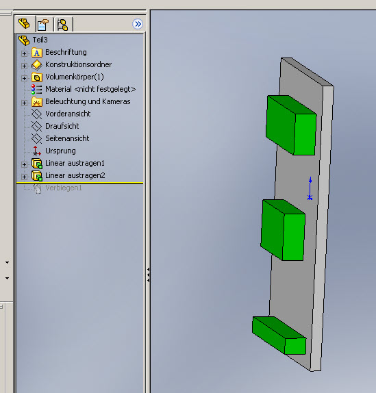

ich habe gerade ein Problem mit SWX 2008 (mach gerade einen Ausflug ins neue SWX )
Ich will diese Platine zu eienm U "verbiegen"
Die Platine liegt als Importierte ldf Datei vor.
Wie mache ich das am besten
In ein Blechteil umwandeln und ein skizzierte Biegung erstellen funktionierte nicht. SWX meckert immer das es keine Biegung erstellen kann, aber sagt mir nicht wieso

Hallo Conrad,
ich würde mal vermuten, weil die Platine keine einheitliche Dicke hat.
Gruß HaPe
...man bin ich bl... ist ja klar: die Platine besteht ja aus mehreren Körpern!
Aber wie kann ich die Platine zu einem U biegen, mit den ganzen Köpern (Bauteieln) die drauf sitzen

Hallo Conrad,
ich weiß nicht ob das in den neueren Versionen geht, aber bis 2006 würde ich sagen geht nicht.
Du könntest natürlich die Bauteile von der Platine runternehmen, diese biegen und dann die Teile
wieder draufsetzen.
Darf man fragen wozu Du das brauchst?
Gruß HaPe

Bisher haben wir es so gemacht.
die Patine kommt so (eben) von unserem Elekroniker (irgendein Layout Programm), aber eingebaut wird es im gebogen Zustand. Da der Einbauraum zehmlich knapp bemessen ist könnten wir so sehr einfach überprüfen, ob genug "Platz" ist.

Hallo Conrad,
anderer Vorschlag, nimm das höchste Bauteil auf der Platine und erzeuge ein Blech mit der Dicke Bauteil+Platine, welches Du dann biegst als Ersatzmodell.

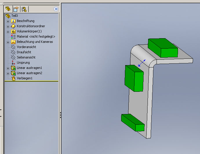

Hallo Conrad!
Versuchs mal mit dem Verbiegen-Feature. (Gabs das 2004 schon?   ) Ansonsten weiß ich auch nicht, ob das mit Importkörpern funzt.

Genau das gleiche Problem hatte ich auch.
Bei uns nennt sich so eine biegsame Platine Flexprint. Und zwar kommt die Platine erst mal in einem Stück und gerade daher. Dann wird von dem Print von einer Seite her so weit alle weggefräst bis nur noch eine dünne Verbindung bestehen bleibt die auch biegsam ist.
Am besten ist du schneidest das Ding in 2 Teile sodass 2 Körper im Teil vorhanden sind. Neue Konfig anlegen und ein Teil in die passende Lage verschieben und als Verbindung zwischen beiden Teilen einen Spline mit Dünn austragen.

hi conrad,
ich kann mich da jens nur anschließen, mit dem verbiegen feature geht sowas.
ich habe es mit einem importierten .IGES körper getestet, da funktionierte es...

ich werd es jetz so machen wie Alex es vorgeschlagen hat.
Das verbiegen geht zwar, ist finde ich aber umständlich zu bediehnen, wenn ich genau weis wo und mit welchen Radius gebogen wird.

Dem kann ich nur zustimmen. Das Verbiegen-Feature wäre ne schöne Sache, wenn es sich richtig steuern ließe, aber so...nein danke.
Ich hätte das auch so gemacht, wie Alex vorgeschlagen hat, ist wohl der einfachste Weg: In mehrere Volumenkörper aufteilen und diese mit dem Feature "Verschieben/Kopieren" Pseudo-Biegen.
