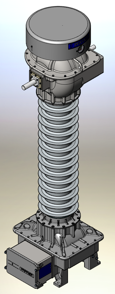

Hallo zusammen
Ich steh momentan vor folgendem Problem:
Ich muss die Windangriffsfläche...sprich den Querschnitt eines Wandlers (siehe Bild) bestimmen!
Ich hab keine ahnung wie ich das am besten machen soll...
Hab schon einige Versuche gemacht, aber nicht wirklich weit gekommen...ausser dass die Nerven n bisschen strapaziert wurden
Weiss jemand einen guten Weg?
Bin für alle möglichen Tipps dankbar

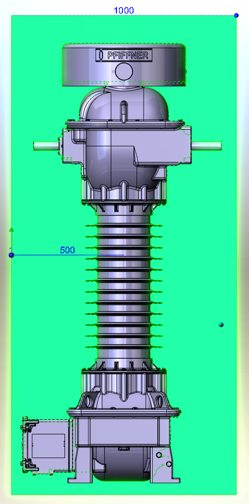

danke myca, aber bringt nicht das gewünschte resultat!
Ich will nicht die Fläche jedes einzelnen Teiles....sondern die Gesamtfläche der Aussenkontur eines Schnittes durch die Mitte des Wandlers...

Das Problem ist, dass es mir so nur die Schnittfläche angibt...und das ding ist ja innen hohl und besteht aus 1000 Teilen. Es gibt mir leider nicht nur eine Fläche bei nem normalen Schnitt....dann wärs ja schön einfach
Ich probier jetzt mal das ding als teil abzuspeichern (und zwar möglichst nur die äusseren Teile) und dann mit Formnestern zu arbeiten...
Oder aber von einer Ebene ausserhalb des Wandlers einen ausgetragenen Schnitt zu machen mit "bis nächste" und somit die Aussenkontur zu bekommen.

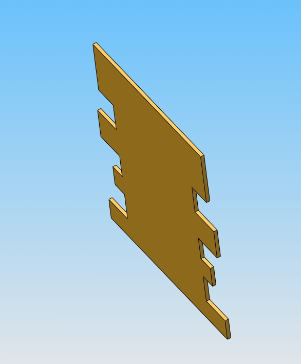

Danke Roland...
genau das ist mir eben auch in den Sinn gekommen!
Habe eine 1mm dicke Austragung quer durch den Wandler gemacht...mit Ergebnis verschmelzen. So kann ich jetzt die Aussenkontur auf die Fläche der Austragung übernehmen und austragen. (siehe Bild)
Was allerdings jetzt noch der Hacken ist:
Diese Vorgehensweise bedingt, dass alle äussersten Konturen des Wandlers auf einer Ebene liegen...
Ich habe aber ein Gussgehäuse, bei dem die grösste Angriffsfläche nicht in der mitte sondern jeweils aussen liegen...

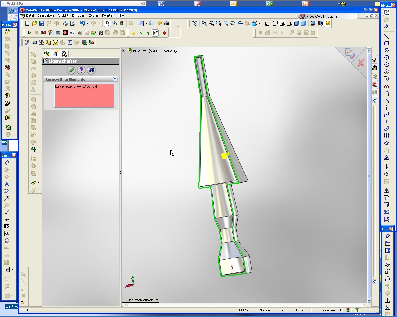

wenn ich nun auf der Ausgetragenen Fläche eine Skizze mache und sage "kontur übernehmen", dann nimmt er nur die aussenlinien des Rechteckes und nicht die Kontur des Wandlers
weiss jemand was ich falsch mache?

erstellt am: 23. Jun. 2008 14:07    Editieren oder löschen Sie diesen Beitrag!  <-- editieren / zitieren -->   Antwort mit Zitat in Fett Antwort mit kursivem Zitat    Unities abgeben: 1 Unity (wenig hilfreich, aber dennoch)2 Unities3 Unities4 Unities5 Unities6 Unities7 Unities8 Unities9 Unities10 Unities Nur für PFIFFNER 10 Unities + Antwort hilfreich
Servus, RMB auf eine Kante der Kontur die du auswählen willst,
"Kurvenzug auswählen",
übernehmen.

erstellt am: 23. Jun. 2008 14:22    Editieren oder löschen Sie diesen Beitrag!  <-- editieren / zitieren -->   Antwort mit Zitat in Fett Antwort mit kursivem Zitat    Unities abgeben: 1 Unity (wenig hilfreich, aber dennoch)2 Unities3 Unities4 Unities5 Unities6 Unities7 Unities8 Unities9 Unities10 Unities Nur für PFIFFNER 10 Unities + Antwort hilfreich
  Hi Herr Dr.,
der Tipp war sehr gut! Wusste ich auch nicht.
G.    thomas
ist eigentlich mehr als 10Ü wert...
Sehr gut Johannes!
