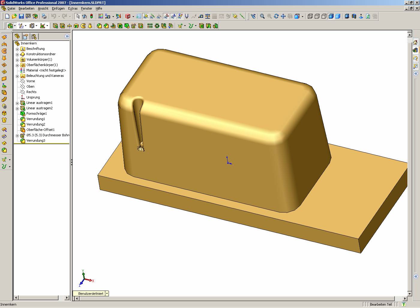

gussteil.zip
Hallo Eduard,
Schonmal mit Volumenkörpern gearbeitet? Aus beruflicher Praxis habe ich mal eine Modeellierungsstrategie von Pro/E auf SWX übertragen. Ich habe nur 2007 (was Du nicht lesen kannst.)
Also, die Idee ist die, dass man immer nur positive Volumen hat, die von einander abgezogen werden.
1. Dazu erstellst Du dir den Innernkern (also das Volumen im Innerern deiner Wanne) soweit, die du eine gleichförmige Wandstärke haben willst (Wand, Schraubenpfeifen mit den Rundungen, Schrägen usw.
2. Mache dort einen Flächenversatz nach Außen.
3. Du fügst den Innenkern in ein neues Teil (Außenkern) ein und blendest den Voluemnkörper aus.
4. Die Oberfläche schließt du durch weitere Flächen, um ein Volumen zu erzeugen.
5. Jetzt imortierst Du Innen- und Außenkern in ein neues Teil (Rohteil)
6. Darin kombinierst Du Innen und Außenteil (Abziehen) und hast so ein Volumen mit konstanter Wandstärke.
Jetzt kommt die Funktionalität.
Innenkern:
- alles was VOR der Offset-Fläche liegt geht automatisch als konstante Wandstärke in das Rohtei ein.
- alles was DANACH kommt ist nur innen sichtbar.
Außenkern:
- alles was nach der Kombination steht wird nur außen abbgebildet in Rohteil.
Rohteil:
- hier kommen Features rein, die über Innen- und Außenkern gehen (Rundungen usw.)
Als Higlight fügst Du das Rohteil wieder in ein neues Teil ein und versiehst es mit allem was mechanisch bearbeitet wird. Also Fertigteil.
Diese Verfahren wird in vielen Firmen angewendet, die Änderungsfreundliche DG-Teile herstellen (Getriebe usw.)
Theoretisch kannst Du damit viele Kerne in einem RT vereinen..
Ich hänge trotzdem mal ein sehr einfaches Beispiel an.
Grüße, Micha

Hallo Eduard,
ich habe Dir mal noch die Bilder angehängt. Du kannst das ev. am Modellbaum nachvollziehen.
Grüße, Micha

Hallo leute!
Erstmal danke für die tollen tipps von euch!!!
Habe jetzt ausprobiert das Innenvolumen mit der Funktion "Formnest" zu erstellen, doch leider schneidet es bei mir nur ein Ausbruch in die Ölwanne rein und mehr nicht, also genau das Gegenteil davon was ich eigentlich erwartet habe.
Warum?
Wie soll eigentlich das Konstruktionsteil am anfang aussehen???

Hallo Eduard
wieso lädst Dir nicht die Baugruppe runter die ich 2 Postings weiter oben als link reingestellt habe.
Vorgehensweise:
Baugruppe erstellen, Ölwanne rein, Einfügen Komponente/neues Teil, Platzierung des Teils Innenfläche unten Ölwanne. Skizze erstellen, einfaches Rechteck genügt das grösser ist als die Ölwanne oben, Austragung nach oben zur Öffnung der Ölwanne was der Füllhöhe vom Ölwannenboden entspricht. Einfügen Features Formnest, als Formgebenden Körper die Ölwanne angeben. Dann Körper löschen, den Restkörper aussenrum löschen. Damit hast Du einen Volumenkörper innerhalb der Ölwanne mit der Füllhöhe kann man variieren. Das Bauteil kannste öffnen und über die Masseeigenschaften das Volumen, Gewicht usw. auslesen.

Ohhh sorry brainseks
hab den Link garnicht gesehen aber jetzt kann ich sagen Woooowwwwww!!!! U's unterwegs und mit deiner Erklärung der Voorgehensweise hab ich das ganze auch verstanden, leicht und verständlich nicht so wie in der Hilfe von SWXSolidWorks.
Vielen Dank!!!

hi
gibt da noch ne andere möglichkeit
machst das rechteck im Teil verschmelzen aus.
dann verschieben/kopieren die Ölwanne kopieren.
dann mit kombienieren Ölwanne vom Klotz wegschneiden.
