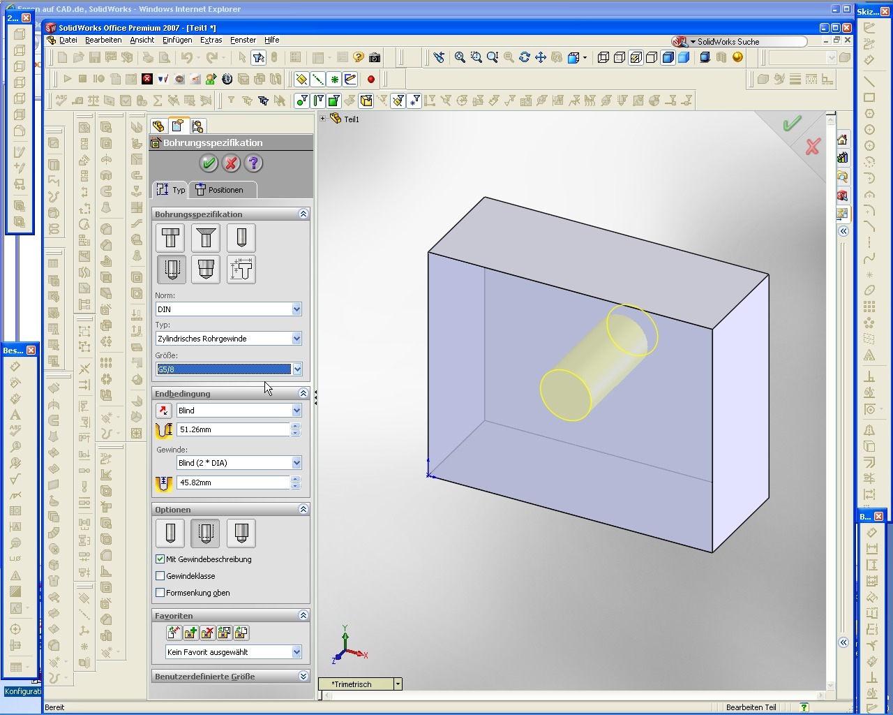

Hallo SolidWorxler!
Bin ich blind oder fehlt im Bohrungsassistenten das 5/8 Gewinde?
Wieder mal typisch: Alles da, nur nicht das was man braucht...

Hallo und vielen Dank für den Hinweis.
Hast recht bei den zylindrischen Gewinden gibts diese 5/8 bei withwort nicht..
Lustig auch welchen Umrechnungsfaktor SolidWorks für Zoll verwendet.

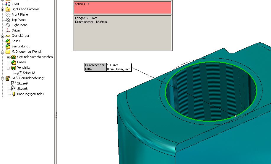

Hier der Kerndurchmesser eines 1/2 Zoll zylindrischen Innengewinde.
Bravo SolidWorks. Einmal den Bohrungsassistenten benutzt und nur mehr ********rei. Ich möchte mal EIN einziges so 'tolles' neues SolidWorks Feature sehen das funktioniert in mit dem man nicht nur in Probleme läuft.

Servus Ahleggs, wie ist denn der KernØ fürs 1/2 Zoll Innengewinde nun?
Also bei stimmts mit dem Tabellenbuch überein. (18,63mm)

Hallo Hr. Dr.
Hab das Bild oben drangehängt.

Stimmt, auf deinem Screenshot fehlen 3 hundertstel.
Oder was meinst du?

A sorry hab mich vertan. SolidWorks passt scho.
Withwort Gewinde sind Kacke!
