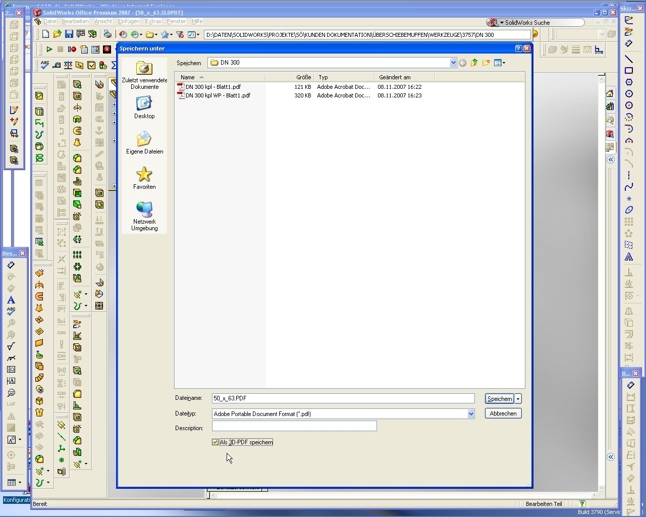

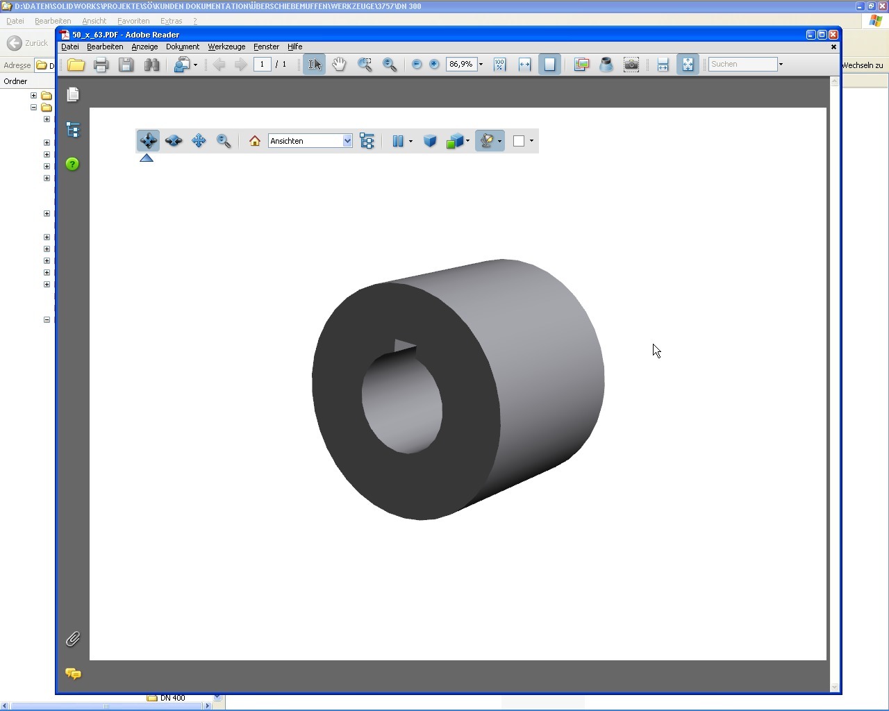

Hi Michael,
so ganz stimmt das nicht mit dem 3D pdf....
G.  thomas

Hallo myca,
nicht pdf. Gesucht ist dwg oder dxf.
Michael

Hi Michael,
oh wie peinlich, ich bin aber ein Brillenträger.
G.  thomas
