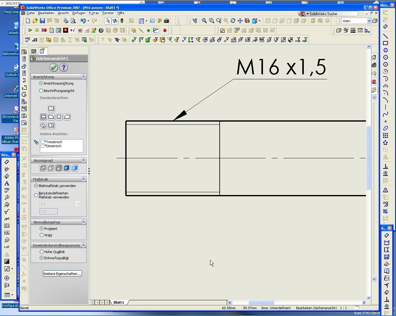

Bei SW kann man außengewinde in Modellen ja nur als Beschriftung einfügen. Hierzu meine Fragen.
1. In 2-D Ableitungen zeigt er bei mir Trotz angebabe der Gewindegröße den eingetragenen wert nicht an.
2. Gibt es eine andere möglichkeit Außengewinde darzuistellen bzw festzulegen?
MFG Hansbrödla

Genau den Weg meinte ich, aber mein Problem ist das er das Unten angegebene GewindeN ennmaß nicht in der Zeichnung übernimmt.

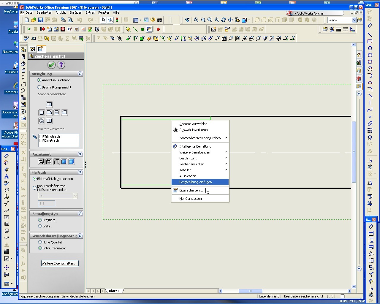

Guten Morgen!
Bei mir funktioniert das Außengewinde. Die Beschreibung bekommt man doch in die Zeichnung, wenn man mit der RMT auf die Gewindelinie klickt, und dann "Beschreibung einfügen" auswählt...
Hat zumindest bis jetzt immer funktioniert.

Hallo Bee,
hab das mal versucht. Ich hab den Punkt gar nicht in meinem Kontextmenü. Liegt das an der Version?
Gruß, Ramona

Den untersten Punkt im Menu mal anwählen, und dann das Menu durchgehen ob das
entsprechende Flag nicht gesetzt ist.

Hallo Thomas,
genauso geht das mit SWXSolidWorks 2008 auch.   Hab's grad nochmal versucht.

Danke an alle. Habs gefunden.
