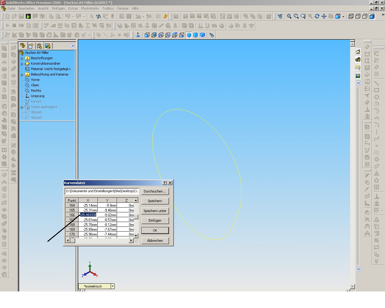

Supeeeerrr!!!
Danke schön Stefan
Doch jetzt ist es so dass ich in SWXSolidWorks wirklich genaue Werte habe und in Excel werden die Zahlen, nehmen wir z.B. die Zahl im Bild "-25.463338", nur mit 2 Nachkommastellen also "-25,4600" angezeigt.
Woran kann es liegen???

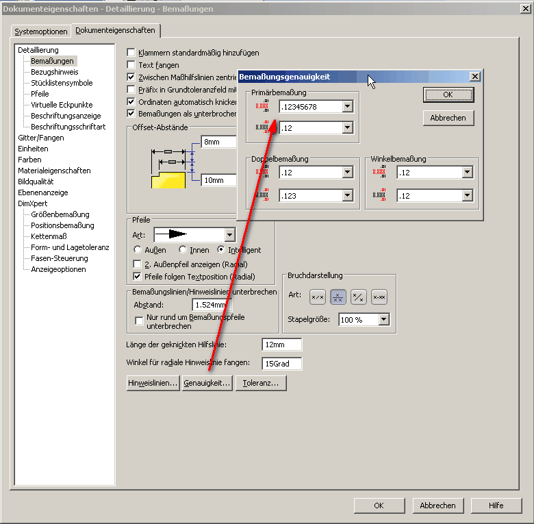

Hallo Eduard,
dann hast du in deinen Dokumentoptionen eingestellt, dass Bemaßungen nur mit 2 Nachkommastellen ausgegeben werden. Stell die unter Extras/Optionen - Dokumentoptionen/Bemaßung/Genauigkeit für den primären Bemaßungswert auf 4 (oder eben mehr) Nachkommastellen um, dann hast du auch in der exportierten SLDCRV Datei entsprechend viele Nachkommastellen (siehe Bild).

erstellt am: 09. Jun. 2008 11:53    Editieren oder löschen Sie diesen Beitrag!  <-- editieren / zitieren -->   Antwort mit Zitat in Fett Antwort mit kursivem Zitat    Unities abgeben: 1 Unity (wenig hilfreich, aber dennoch)2 Unities3 Unities4 Unities5 Unities6 Unities7 Unities8 Unities9 Unities10 Unities
Also bei mir in SWX2006 SP4.1 geht's nicht! oder bei mir sind die Einstellungen anders.

erstellt am: 09. Jun. 2008 12:19    Editieren oder löschen Sie diesen Beitrag!  <-- editieren / zitieren -->   Antwort mit Zitat in Fett Antwort mit kursivem Zitat    Unities abgeben: 1 Unity (wenig hilfreich, aber dennoch)2 Unities3 Unities4 Unities5 Unities6 Unities7 Unities8 Unities9 Unities10 Unities
Hallo Lutz.
Es funkt jetzt, hab das so gemacht wie Stefan es beschrieben hat.
Trotzdem Danke an euch beide!!!
Perfekte arbeit und richtig wertvolle tipps!!!!
