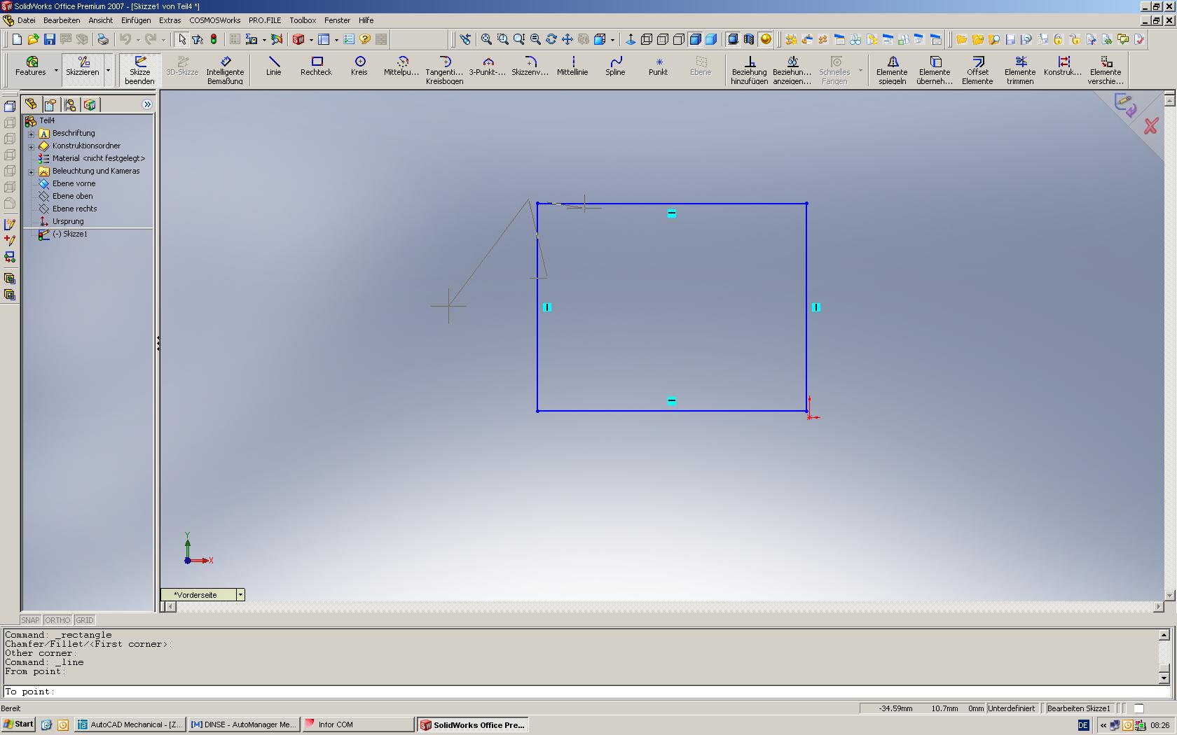

Hallo Cad-Forum,
seit kurzer Zeit gibt es, eine wie ich finde schrecklich nervende Veränderung in meinem 2D-Skizzier-Modus.
Sobald ich ein Skizzenelement auswähle ändert sich mein Cursor nicht mehr in den Standard-Zeiger (Stift) sondern in ein hellgraues Kreuz und die mir möglichen Abhängigkeiten (Fangoptionen) werden nicht mehr Symbolisch dargestellt.
Ich habe schon all meine von mir festgelegeten Optionen zurückgesetzt aber das Problem bleibt weiterhin bestehen. Ich dachte auch schoneinmal an einen Fehler der Grafikkarte aber alles andere funktioniert immer noch tadellos.
Hat von euch schonmal jemand mit dem gleichen Problem zu tun gehabt?
Danke für eure Bemühungen im Voraus.
Im Anhang findet ihr einen Print mit der Darstellung des Problems...
Gruß Thorsten

Schau mal unter Extras->Zusatzanwendungen->2DEmulator.
Haken raus!

Ach Herr je mi ne! Tatsächlich. Super Johannes. Vielen Dank für deine Hilfe.
