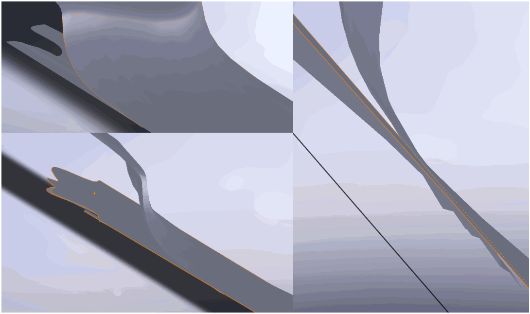

wie könnnen die gezeigten zwei flächen am besten verrundet werden?
Wenn ich es über Flächenverrundung machen will geht max. ein Radius von 3mm. Ich will aber 30-50 mm Radius.
Hat jemand ein guten Tipp wie ich das am besten anstellen kann?
gruß bonatus

Ich finde, auf dem Foto kann man aber auch garnichts erkennen. Kannst Du bitte die Materialien rausnehmen und die Bildausschnitte vergrößern!?
Gruß, der Teddibaer

auch ich kann nur raten, nichts erkennen: versuche für die Flächenverrundung weiter entfernt liegend Flächen zu wählen. evtl. sind die anderen für deine Verrundung zu klein.
Michael

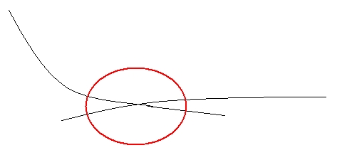

ich weiß das die Bilder nicht so eindeutig sind.
Ich habe eine einfachere Skizze angehängt. Es geht mir um den Bereich im roten Kreis. Diese Beiden in die Tiefe gehenden Flächen sollen verundet werden.
gruß bonatus

Gegeneinander trimmen und dann verrunden!

Warum erst trimmen?
Wenn ich eine Verrundung mache werden die überflüssigen Flächen automatisch getrimmt.
Deswegen bleibt das Problem dennoch bestehen.

Dumme Frage: hast du den Tipp mit dem Trimmen ausprobiert ?

Ja hab ich und es ist der selbe effekt wie verrunden.

Du könntest noch eine passende gewölbte Oberfläche (mit tangential Bedingungen) auf die beiden anderen Flächen setzen und dann alle drei Flächen zueinander trimmen.
Ich vermute, dass du im Bereich, der zu verrunden ist, ne Unstetigkeit hast, die SWX nicht mag.

Schneid doch mal den Rest ab und gib uns die Durchdringungsflächen! Vieleicht hast Du auch Unstetigkeiten drin, die einen tangentialen Radius in die andere Richtung lenken würden und somit keine zusammenhängende Verrundungsfläche ermöglichen. Wie sieht es denn mit eingeblendeter Flächenkrümmung aus? Gleichmäßig oder gescheckt? Hast Du mal Extras-Prüfen auf kleinsten Radius geprüft? Hast Du mal in Längsrichtung alles abgeschnitten und geguckt, ob Du die vordere oder hintere Hälfte verrunden kannst (Problemzone finden!)?!

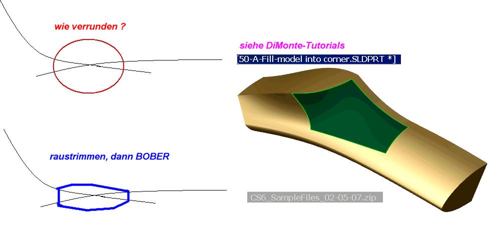

Hallo auch,
versuche doch mal die BOBER-Verschmelzung
=> Examples bei den Sowo-Tutorials
    oder u.a. auch bei dimonte !
(siehe Bild)
