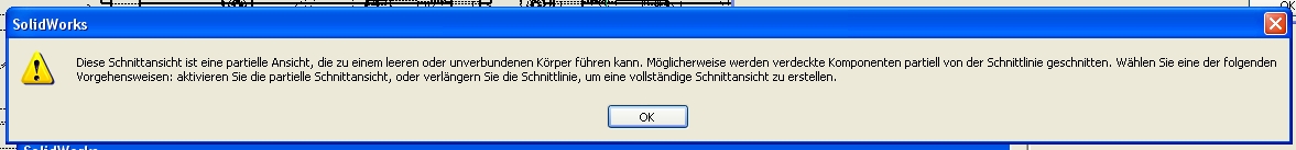

seit SW 2008 habe ich immer wieder Probleme Schnittansichten in Zeichnungen zu erstellen. Ich bekomme immer wieder die Fehlermeldung, sieh Bild. Kommt mir das nur so vor, oder ist SW2008 empfindlicher oder anderst als SW2006 in dieser Sache? Das ärgerliche ist, ich kann nicht immer einen Fehler finden. Gerade in einer Baugruppe ist es dann ärgerlich eine neue Schnittansicht herzustellen.
Gibt es Abhilfe? Profilschnitt funktioniert z.B. dann auch meist nicht. Habe es auch schon gehabt, das die Ansicht ok war, aber sobald ich ein Teil aus der Schnittansicht ausschließen will (über Eigenschaften) bekomme ich die Fehlermeldung und alles ist weg. Habe dies auch mit versch. Komponenten probiert. Der Fehler bleibt der gleiche...

Diese Meldung ist tatsächlich eine von denen, die die Welt nicht braucht, nervt mich auch jedesmal.
Könnte, möglicherweise, vielleicht probieren Sie das mal.
Bei uns hilft manchmal, den Haken bei Profilschnitt zu setzen, aber das hast du ja schon versucht.
Ursache sind bei uns zumeist importierte Teile aus Fremd-CADs, die zwar konsistent sind, aber dennoch diese Meldung verurachen. Wenns geht, versuch mal rauszufinden ob du in deiner BG solche importierten Teile hast und unterdrücke sie. Dann hast du vielleicht schonmal eine Ursache.
Noch eine Möglichkeit: Verschieb mal den Schnitt um ein paar Hundertstel. Vielleicht schneidest du mit deiner Schnittlinie tangential irgendwo lang (Bohrung, Radius o.ä.). Das verursacht auch gerne mal diese Meldung, wenn bei der internen Schnittberechnung SWX auf die "Dicke Null" trifft.
Meine Vorschläge hören sich auch schon fast an wie diese Meldung... könnte, vielleicht, versuch mal...hihi. Aber SWX sollte es schließlich auch besser wissen als ich.
