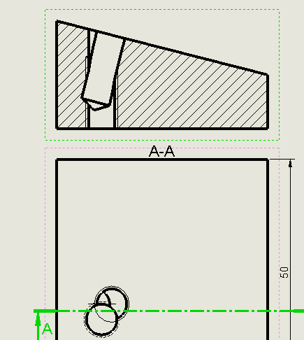

in der Anlage ist eine JPG datei. In der schnittansicht wird die schräge Bohrung nicht als gewinde dargestellt. Warum? Wie kann ich es darstellen?
Gruß Alex

Hmm
ist dein Haken unter Extras - Optionen - Dokumenteneigenschaften - Detaillierung - Beschriftungsanzeige - Anzeigefilter - Gewindedarstellungen gesetzt?
Oder ist bei dir unter der selben Kategorie evtl. der Punkt "schattierte Gewindedarstellung" eingeschaltet?
Schau mal nach...
Macht SW die Gewinde in der Draufsicht (konnte es in deinem jgp nicht richtig erkennen...)?

in der Draufsicht wird es richtig dargestellt. und unter Extras-option usw- sind auch alle notwendigen hacken gesetzt

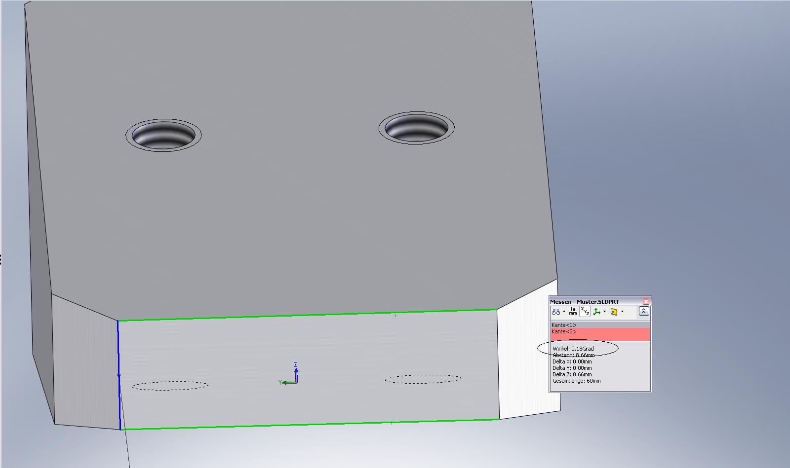

Hallo und einen schönen Tag Alex.
Habe es mal nachvollzogen. Scheint tatsächlich ein Bug zu sein. Siehe Bild.
Sobald sich 2 Gewinde asymmetrisch schneiden, wird bei einem das Gewinde nicht dargestellt.

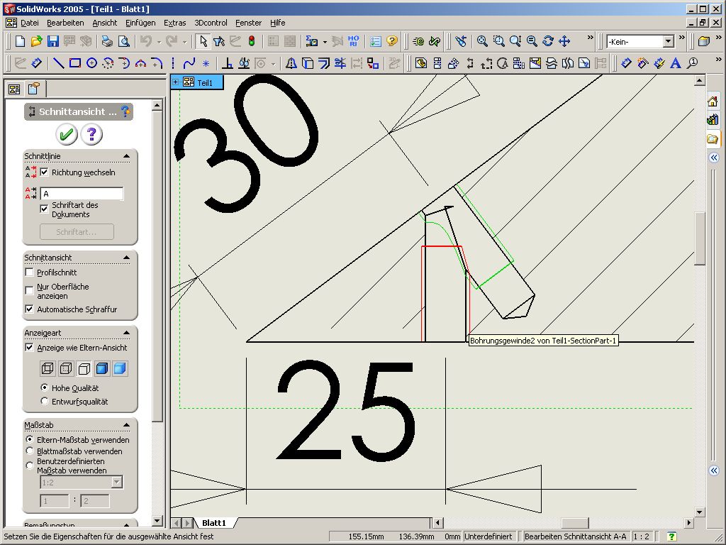

Hallo Alex,
bei mir funktionierts - siehe Anhang.
SolidWorks2005 SP5.

eins A aber bei mir nicht SW2007 Sp.3. ich kann nur einen Ausbruch rein legen in die Ansicht einen Spline um die Ansicht ziehen und einen Schnitt vortäuschen.

Da liegt IMHOIn my humble oppinion (Meiner Meinung nach) der Hase im Pfeffer: ->
Die Achsen der Gewinde sind nicht auf einer Ebene, sieht man an der vorderen Kante: Winkel
