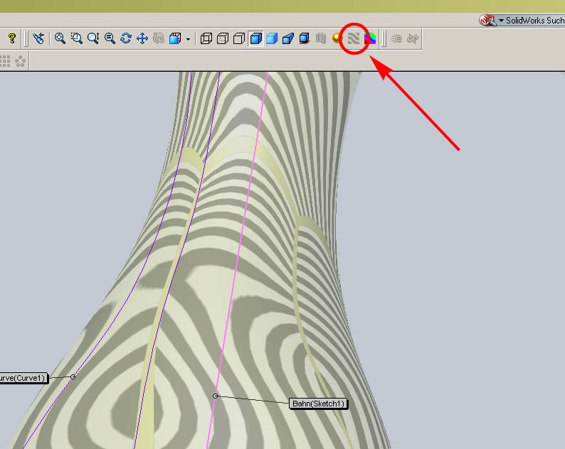

ich habe seit einiger Zeit (wohl nachdem ich mal Zebrastreifen verwendet hatte) in der Vorschau aller Volumens- und Flächenfeatures Zebrastreifen aktiviert. Da das zugehörige Icon ausgegraut ist kann ich diese Darstellung nicht abschalten. Ich empfinde das als sehr störend, da ich die Oberflächen meist homogen eingefärbt betrachten will.
Wie kann ich diese Darstellung wieder entfernen bzw. wählen?
Danke für einen Tipp!

wie du an dem Anhang (wenn er funktioniert) sehen kannst, kann ich diesen Button nicht verwenden, da ausgegraut (wie bereits im ersten Beitrag erwähnt).
Aber - ich nehms dir nicht übel, ehrlich ;-)
Hat jemand ne Ahnung warum ich die Streifen nicht los werde?
Gibt es da eine Option in den "Optionen"? Ich find nix!

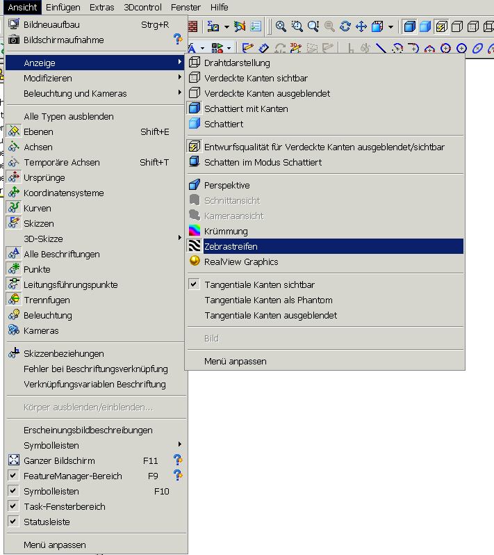

vermutlich hast Du den Knopf (s. Bild) gedrückt!

hab ich eben gecheckt: Nein - ist auch nicht gedrückt und verhält sich analog zum Button im Befehlsmanager...
Gibt es ein Feature in dem man innerhalb der Feature-Optionen, also im Propertymanager die Darstellung wählen kann. So was muss ich erwischt haben und die Einstellung bleibt dann wohl für alle anderen Features erhalten. Ich kann das Ding aber nicht finden.

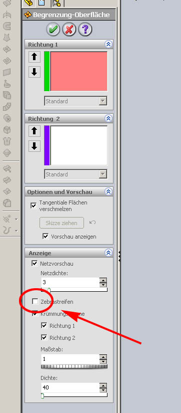

ich hab's und es handelt sich hier meiner Meinung nach um einen von SWXSolidWorks ungewollten Effekt (zumindest ist die Sache gut versteckt ;-)):
Unter "Bregrenzung-Oberfläche" gibt es die Option Zebrastreifen (siehe Bild): wenn die nun angewählt ist, dann gilt das auch für andere Features, die diese Option gar nicht haben...
Also abwählen, dann ist wieder Ruh!
Gruß und Danke!
