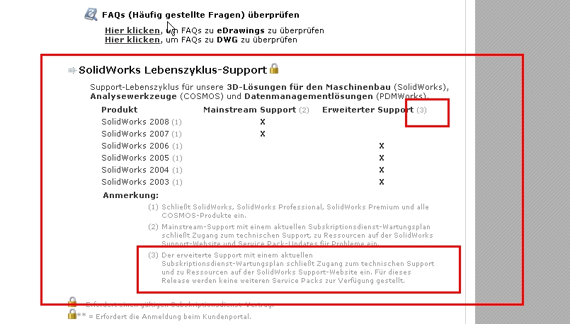

ich hätte mal eine Frage die bei uns wilde Diskussionen auslöst.
Mir gegeüber wurde behauptet, dass SolidWorks sehrwohl noch bei älteren Versionen BugFixing/SP´S macht(z.B. SWX2006), wenn man entsprechend seinen Subscriptionsvertrag ändert und für die Wartung mehr Geld zahlt.
Meiner Meinung nach ist dies nicht der Fall.
Hat zu dem Thema jemand Informationen?

Bei SWX gibt es auch Support für ältere Versionen! Vorausgesetzt man hat einen aktiven Wartungsvertrag! http://www.solidworks.ch/pages/services/GettingHelp.html

Hallo Dave,
aber wie du selber lesen kannst, gibt es keine Servicepacks mehr. D.h. ein Bug ist und bleibt ein Bug, man kann lediglich nachlesen wie er umgangen werden kann.

Wie Michael schon geschrieben hat, helfen wir gerne (Wartungsvertrag vorausgesetzt)
Aber für Ältere Versionen wird es sicher keine neuen SPs geben.
Die Amis konzentrieren sich lieber auf die aktuelle Version und versuchen (!) die dort bekannten Fehler zu beheben

Danke für die schellen Infos.
wie ich eben gelesen habe gibt es in dieser Liste auch noch Unterschiede:
Geh ich über die deutsche Site rein, bekomme ich 2008 und 2007 als "ServicePac fähig" angezeigt, bei swx.com nur noch die 2008.

Original erstellt von ublum:
...Mir gegeüber wurde behauptet, dass SolidWorks sehrwohl noch bei älteren Versionen BugFixing/SP´S macht(z.B. SWX2006), wenn man entsprechend seinen Subscriptionsvertrag ändert und für die Wartung mehr Geld zahlt...
Hallo Uwe,
das wäre natürlich Klasse
Da könnte man die für sich beste SolidWorks-Version aussuchen und optimieren lassen
Ich weiß das für einzelne Bugs ein Hotfix programmiert wurde - ist aber die Ausnahme, nicht die Regel.
