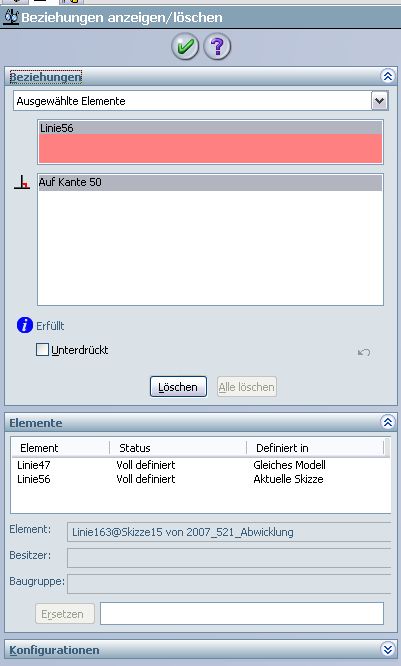

ich sitze gerade über einer Konstruktion, die ich vor einiger Zeit mal begonnen habe. Dabei werden zwei Teile verschraubt. Das eine Teil (nennen wir es Teil A )habe ich ordentlich bemaßt und die zugehörige Bohrung eingefügt. Dann habe ich von dieser einen Punkt in Teil B referenziert und dort die Bohrung eingefügt, damit die halt direkt übereinander liegen. Zu mindest habe ich den Weg jetzt so nachvollzogen, bin mir aber nicht ganz sicher. Jetzt wollte ich halt fragen, wie ich herausfinden kann, auf was mein Punkt, an dem die Bohrung in Teil B hängt, referenziert ist. Wenn ich die Skizze, in der der Punkt ist, bearbeite und mir dort die Beziehungen des Punktes anzeigen lasse, dann steht da "Deckungsgleich ->", aber leider nicht, auf was sich das Deckungsgleich bezieht. Kennt jemand einen Weg, das herauszufinden?
Vielen Dank schon mal für die Hilfe.

Hallo Tusor,
auf die Skizze -> RMT -> auflisten externer Referenzen (SWX2006)

Danke. Erstmal sorry, dass ich vergessen habe, zu erwähnen, dass es sich um SWX2006 handelt.
Ich habe mir den Dialog mal angeschaut, aber so richtig hilft der mir nicht weiter, da ich da nicht genau sehe, wozwischen die Beziehung besteht. Dort stehen ja leider nur solche sinnfälligen Bezeichnung drin, wie "Fläche von Teil A" usw.
Ich habe inzwischen mal eine ähnliche Situation nachgestellt, und dort das nach obigem Verfahren konstruiert. Da komme ich zum gleichen Ergebnis. So weiß ich jetzt, wie ich es damals gemacht habe und kann jetzt mit ruhigem Gewissen ändern.

vieleicht hilft dir das weiter.
Das skizzenelement anklicken (bei geöffneter Skizze) und dan unter Extras->Beziehungen->Anzeigen/löschen auswählen.
Dann siehst du rechts im Propertymanager die Beziehung und weiter unten den Ursprung z.B. bei mir "Linie163@Skizze15 von (...)".

Hi Surf-Ace,
das ist so ziemlich genau das, was ich gesucht habe. Damit konnte ich meine Vermutung jetzt bestätigen. Mein Punkt sitzt wirklich auf der Achse der Bohrung von Teil A und auf der Oberfläche von Teil B.
