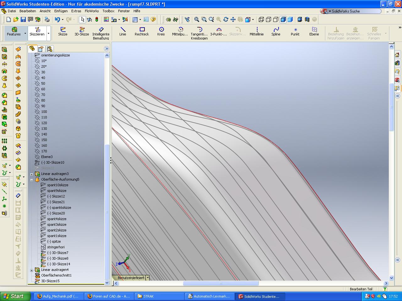

ich hab ein Problem bei meiner Zeichnungsableitung. Immer wenn ich die Splines, die ich über meine Oberfläche gelegt habe ableiten will, sehen die Linien in der Zeichung sehr eckig aus. (Siehe Bild) Ich hab die Bildqualität und den Detailierungsgrad auf das maximum gestellt und trotzdem ändert sihc nichts. Hat jemand noch ne idee woran das liegen könnte?

schau doch mal, ob es beim Grafiktreiber noch eine Einstellung gibt
(Qualität / Leistung)
/edit
Deinem Screenshot habe ich entnommen, das Du eine Nvidia-Karte benutzt,
dort mal die Nvidia-Systemsteuerung starten->3D Einstellungen

So danke für die schnellen Antworten. Die Splines sehen nur bei der Ableitung so eckig aus und nicht bei dem eigentlich gebauten Teil. (Bild2) Wär doch komisch wenn das an der Grafikkarte liegt oder?
Mein System:
- Intel core 2 Duo
- GT 8800
- 2gb ram
- windows xp
- Mainboard: Gigabyte GA-P35-DS3
Hab ich was vergessen? Ich hab bei Systemoption -> Leistung und -> Bildqualität alles auf volle qualität.

hmm, vielleicht gibt's da eine Option, die aktiviert die Splines
vereinfacht darstellt und dann werden es Segmente. In SE gibt es
so eine Moeglichkeit und ich denke das auch SWXSolidWorks so etwas vorsieht

Das wär möglich. Aber wo ist diese Option? Fest steht dass es nur an der Ableitung zur Zeichnung hapert. Mit der Grafik stimmt sonst alles. Ich kann auch splines auf das zeichenpapier malen und diese werden dann richtig dargestellt....
