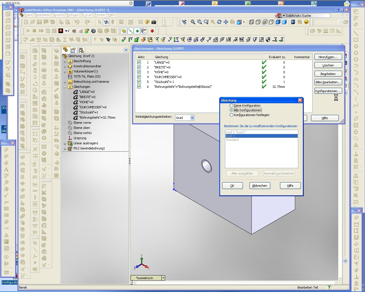

Hallo nochmal    ,
hätte dann doch nochmal ein Herrausforderung zu meistern (mag das Wort Problem nicht  ).
Müsste aus der oben genannten Tabelle heraus auf ein Maß des Bohrungsassistenten zugreifen. Mit welchem Namen Ruf ich das auf
hab schon
Bohrungstiefe@Skizze3@Ø45.0 (45) Durchmesser Bohrung1
versucht und auch Variationen davon also nur
BT@Ø45.0 (45) Durchmesser Bohrung1
oder
er frisst es einfach nicht. Da gibt es doch bestimmt nen weg oder....?
Ich weiß das der BA schon oft Grundlage sehr sehr langer Einträge war aber vielleicht könnt ihr mir ja helfen.

Hi Saint,
erstelle am Besten eine Gleichung. Z B. Bohrungstiefe= (im FM auf Bohrungsskizze gehen und Maß anklicken). Es lässt sich besser händeln.
G.  thomas

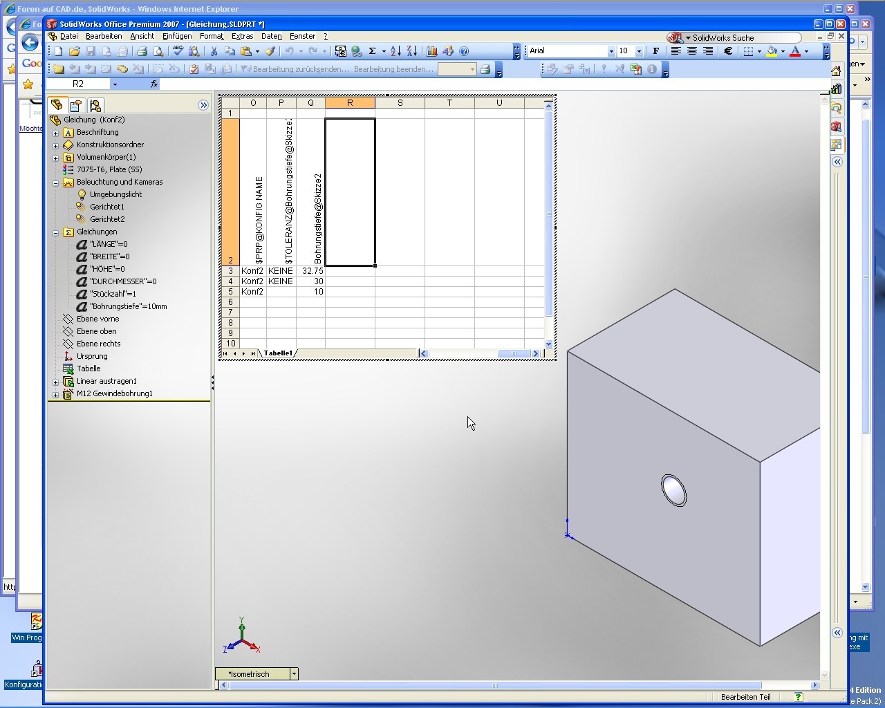

Erstmal erneutes danke (Ordnung muss sein :-) ),
Gleichung gut und schön hab ich gemacht aber wie bekomme ich die jetzt in meine Tabelle. Möchte nach Möglichkeit nicht bei jeder Konf. ne neue Gleichung händisch erstellen müssen.
Oder verstehe ich nur das Prinzip der Gleichungen falsch? Kann ja auch sein... Stell mir das wie eine Variable vor richtig...?

Hi Saint,
es ist eine "Variable", die auch Konf. abhängig ist.

Servus saint,
du kannst dir auch die Masse des Bohrung einblenden und das entsprechende Maß per doppelklick in die Tabelle übernehmen.

erstellt am: 31. Mai. 2008 20:53    Editieren oder löschen Sie diesen Beitrag!  <-- editieren / zitieren -->   Antwort mit Zitat in Fett Antwort mit kursivem Zitat    Unities abgeben: 1 Unity (wenig hilfreich, aber dennoch)2 Unities3 Unities4 Unities5 Unities6 Unities7 Unities8 Unities9 Unities10 Unities
Danke hab mal beides versucht klappt danke euch
Immer wieder Klasse die scnelle Hilfe.
je 10 U für euch danke
