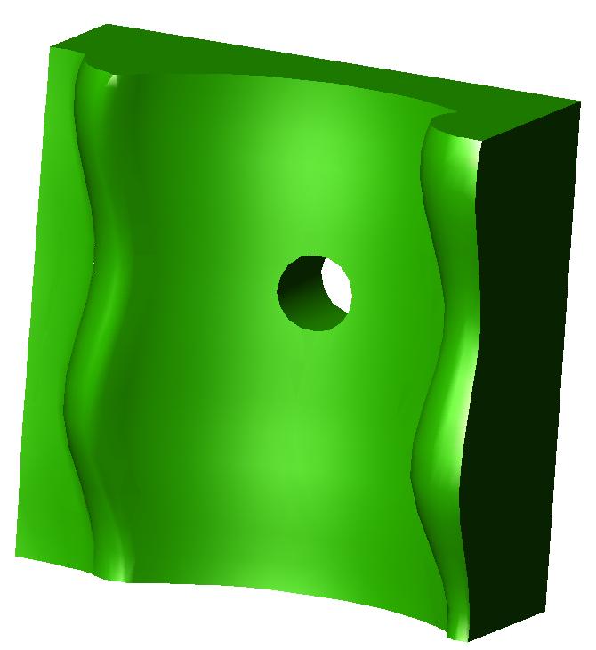

erstellt am: 29. Mai. 2008 18:15    Editieren oder löschen Sie diesen Beitrag!  <-- editieren / zitieren -->   Antwort mit Zitat in Fett Antwort mit kursivem Zitat    Unities abgeben: 1 Unity (wenig hilfreich, aber dennoch)2 Unities3 Unities4 Unities5 Unities6 Unities7 Unities8 Unities9 Unities10 Unities
hallo gws,
der war gudd
ich habe mit dem freiflächentool schon etwas experimentiert... wie schon gesagt, mit mäßigem erfolg.
die grüne fläche soll ne freiform werden und zusätzlich noch ein "loch" rein... wenn möglich als spline... un dessen ausformung dann wieder als freifläche.
danke+gruss
zar77

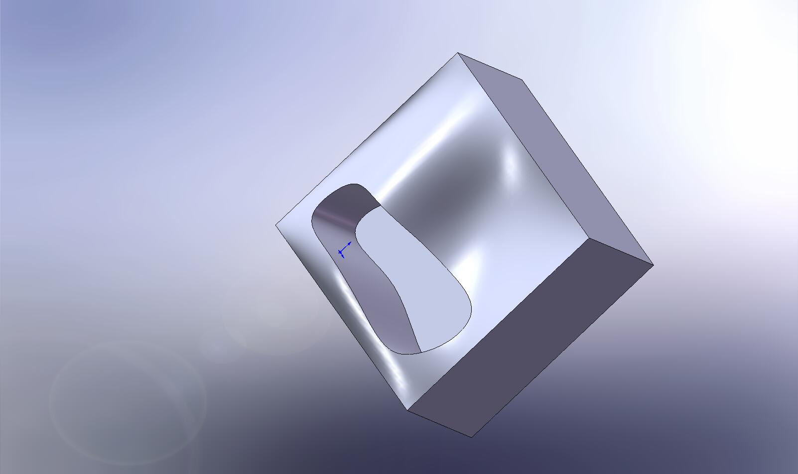

erstellt am: 29. Mai. 2008 18:37    Editieren oder löschen Sie diesen Beitrag!  <-- editieren / zitieren -->   Antwort mit Zitat in Fett Antwort mit kursivem Zitat    Unities abgeben: 1 Unity (wenig hilfreich, aber dennoch)2 Unities3 Unities4 Unities5 Unities6 Unities7 Unities8 Unities9 Unities10 Unities Nur für zar77 10 Unities + Antwort hilfreich
So z.B.?
Gruß Thorsten

erstellt am: 29. Mai. 2008 18:38    Editieren oder löschen Sie diesen Beitrag!  <-- editieren / zitieren -->   Antwort mit Zitat in Fett Antwort mit kursivem Zitat    Unities abgeben: 1 Unity (wenig hilfreich, aber dennoch)2 Unities3 Unities4 Unities5 Unities6 Unities7 Unities8 Unities9 Unities10 Unities
so ungefähr solls werden... nur der boden des ausschnitts soll auch freiform sein.
das beste wäre eine freiform, die durch eine frei wählbare spline begrenzt wird.
danke+gruss

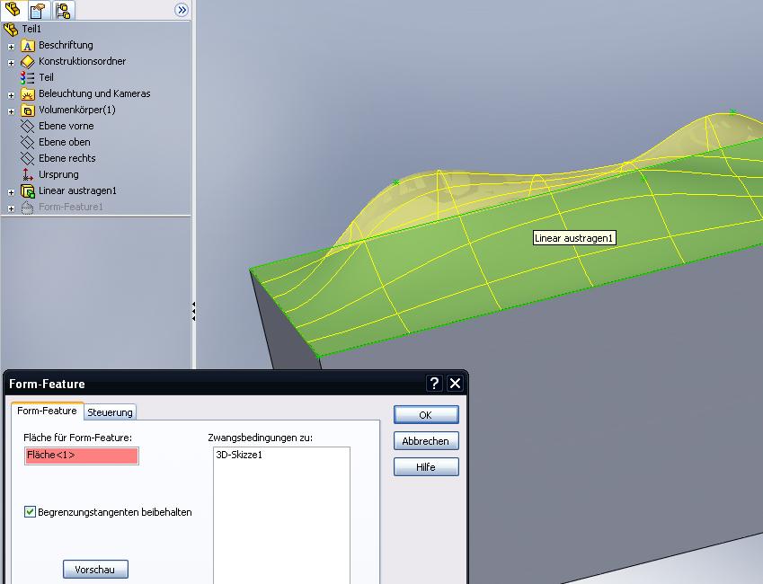

erstellt am: 29. Mai. 2008 18:56    Editieren oder löschen Sie diesen Beitrag!  <-- editieren / zitieren -->   Antwort mit Zitat in Fett Antwort mit kursivem Zitat    Unities abgeben: 1 Unity (wenig hilfreich, aber dennoch)2 Unities3 Unities4 Unities5 Unities6 Unities7 Unities8 Unities9 Unities10 Unities Nur für zar77 10 Unities + Antwort hilfreich
freiform.zip
Hallo zar,
ist einfach nur eine 3D-Skizze mit Punkten.
Je nachdem wie komplex die Aussparung werden soll,
würde ich da über einen Multibody gehen.
2.Teil erstellen (verschmelzen rausnehmen), Oberfläche
nach Wunsch ausformen und über das Feature kombinieren
abziehen.

erstellt am: 29. Mai. 2008 19:40    Editieren oder löschen Sie diesen Beitrag!  <-- editieren / zitieren -->   Antwort mit Zitat in Fett Antwort mit kursivem Zitat    Unities abgeben: 1 Unity (wenig hilfreich, aber dennoch)2 Unities3 Unities4 Unities5 Unities6 Unities7 Unities8 Unities9 Unities10 Unities
hallo thorsten,
sorry... doch wo finde ich dieses feature?
die aussparung so so aussehen, wie auf meinem bild zu sehen.
danke+gruss
zar77
zar77
Sehen Sie sich das Profil von zar77 an!   Senden Sie eine Private Message an zar77  Schreiben Sie einen Gästebucheintrag für zar77
Beiträge: 25
Registriert: 01.11.2004
erstellt am: 29. Mai. 2008 19:53    Editieren oder löschen Sie diesen Beitrag!  <-- editieren / zitieren -->   Antwort mit Zitat in Fett Antwort mit kursivem Zitat    Unities abgeben: 1 Unity (wenig hilfreich, aber dennoch)2 Unities3 Unities4 Unities5 Unities6 Unities7 Unities8 Unities9 Unities10 Unities
habs gefunden... sorry für die vielen fragen... bin noch ein ziemlicher frischling mit sw...
gruss zar77

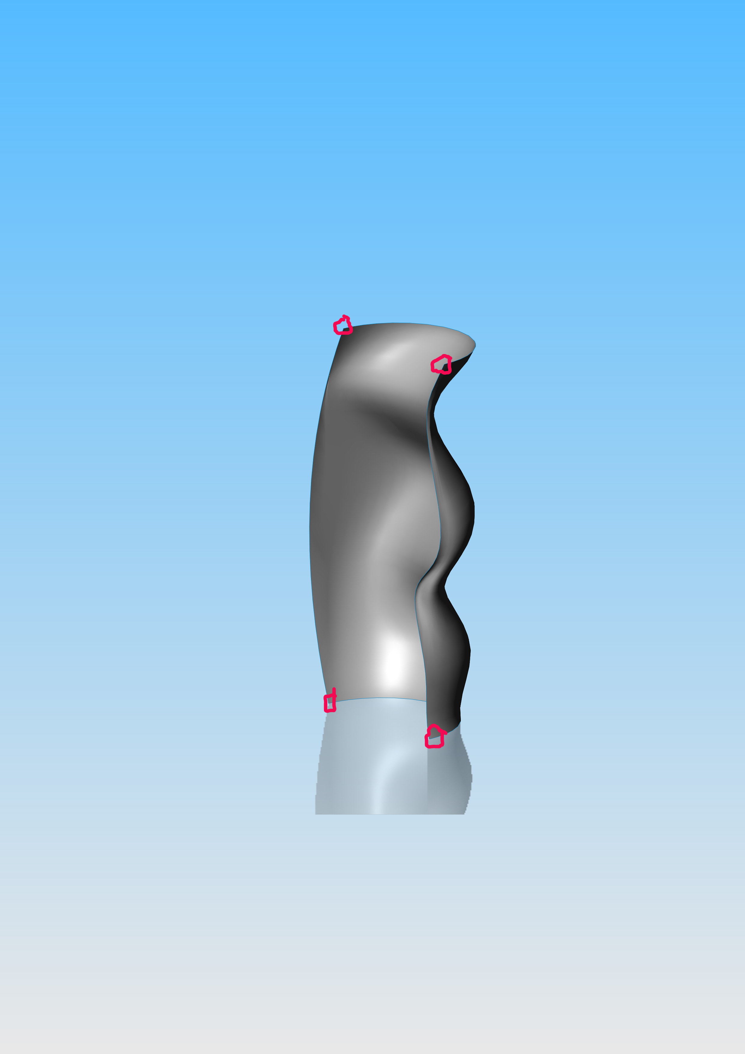

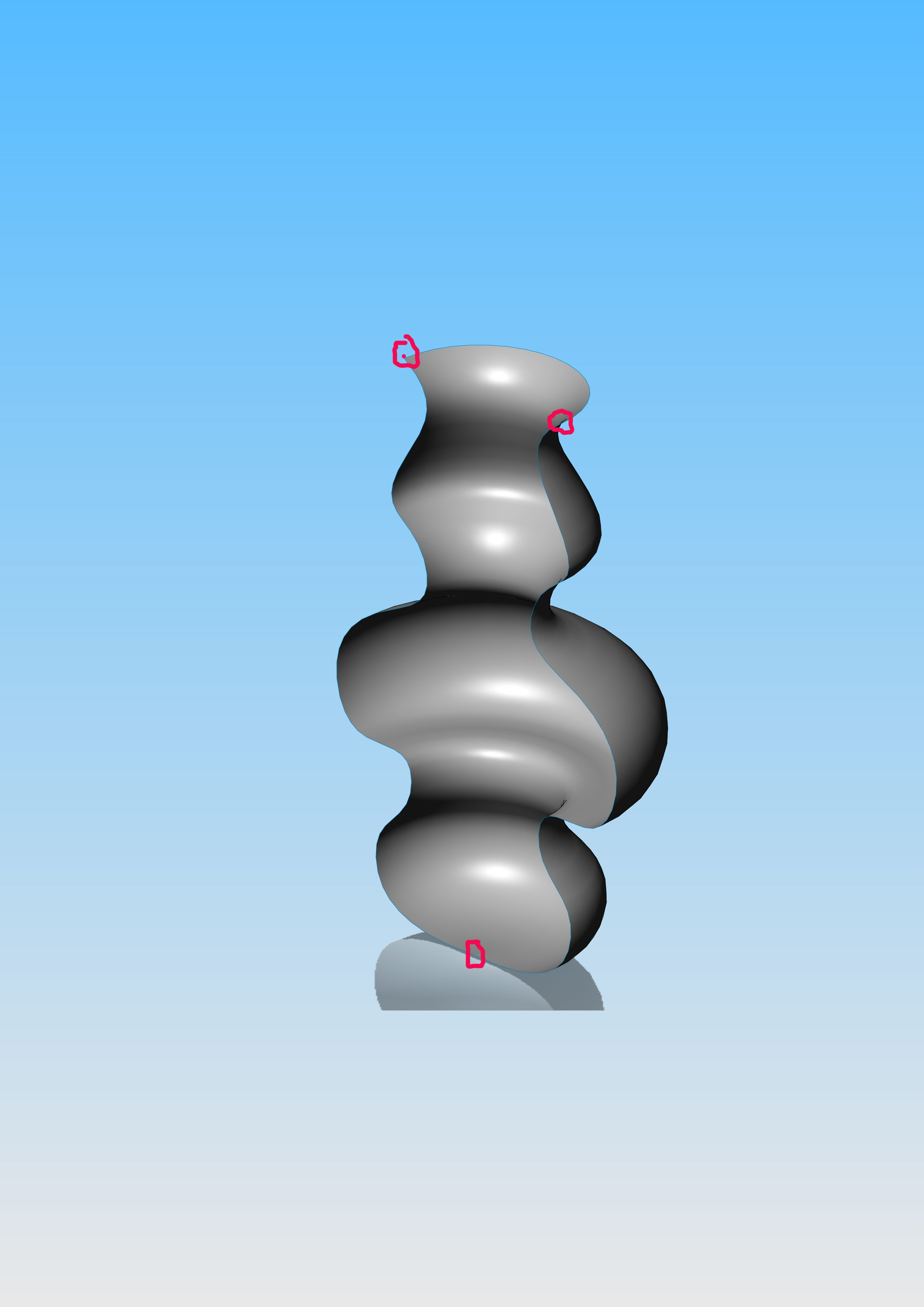

freiformflaechen.zip
Ich hol diesen Beitrag wieder einmal aus der Versenkung, da das Freiformthema für mich grad aktuell ist.
Ich hab' mich jetzt ein bisschen mit Freiformflächen beschäftigt. Unter anderem habe ich auf Youtube ein paar Demos gefunden.
Die habe ich versucht nachzuzeichnen. Bei einer gleingt mir das, bei der anderen nicht. Bei der "gehtnicht.sldprt" bekomme ich, beim Verwenden des FreiformFeatures, folgende Fehlermeldung:
Für Freiform-Feature kann diese Fläche nicht verwendet
werden. Sie enthält einen degenerierten Punkt. Siehe
konvergierende Linien im Netz. Erstellen Sie die Fläche mit
dem Oberflächenausfüllungs-Feature neu.
Im Kommentar der "youtube-Flasche" steht vom "sbrufffi" sinngemäß geschrieben:
"Man muss sicherstellen, dass hier 4 getrennte Ecken vorhanden sind, welche das Freiformfeature für die M- & N-Linien benötigt...."
Irgendwie kann ich mit diesen Meldungen nichts anfangen, auch ist für mich der wesentliche Unterschied der beiden Teile (im Anhang) nicht wirklich erkennbar.
zu geht.sldprt: "SolidWorks Complex shapes" http://www.youtube.com/watch?v=3MoowmIKwYQ&feature=fvw
zu gehtnicht.sldprt: "Advanced Surfacing in SolidWorks 2010" http://www.youtube.com/watch?v=RRupKiuSwy4

erstellt am: 21. Sep. 2010 09:43    Editieren oder löschen Sie diesen Beitrag!  <-- editieren / zitieren -->   Antwort mit Zitat in Fett Antwort mit kursivem Zitat    Unities abgeben: 1 Unity (wenig hilfreich, aber dennoch)2 Unities3 Unities4 Unities5 Unities6 Unities7 Unities8 Unities9 Unities10 Unities Nur für zar77 10 Unities + Antwort hilfreich
... irgendwie steh' ich jetzt auf der Leitung ;(
geht.sldprt ... da kann ich das Freiformfeature ausführen
gehtnicht.sldprt ... da kommt bei Verwendung des Features die Fehlermeldung
SWXSolidWorks 2010

Hallo Kugelschreiber,
die Fläche "geht" hat 4 Eckpunkte. Die Fläche "gehtnicht" hat nur 3 Eckpunkte (siehe Bilder). Im untersten Eckpunkt laufen die Flächenlinien zusammen und bilden eine Spitze. Deshalb ist die Fläche degeneriert und kann so nicht mit der Freiform-Funktion bearbeitet werden.
Als Abhilfe habe ich mal eine Datei angehängt. Wenn man mit einer Trennlinie den Boden abtrennt, kann man die Fläche bearbeiten. Anschließend kann man die Flächen ja wieder zusammenfügen.
