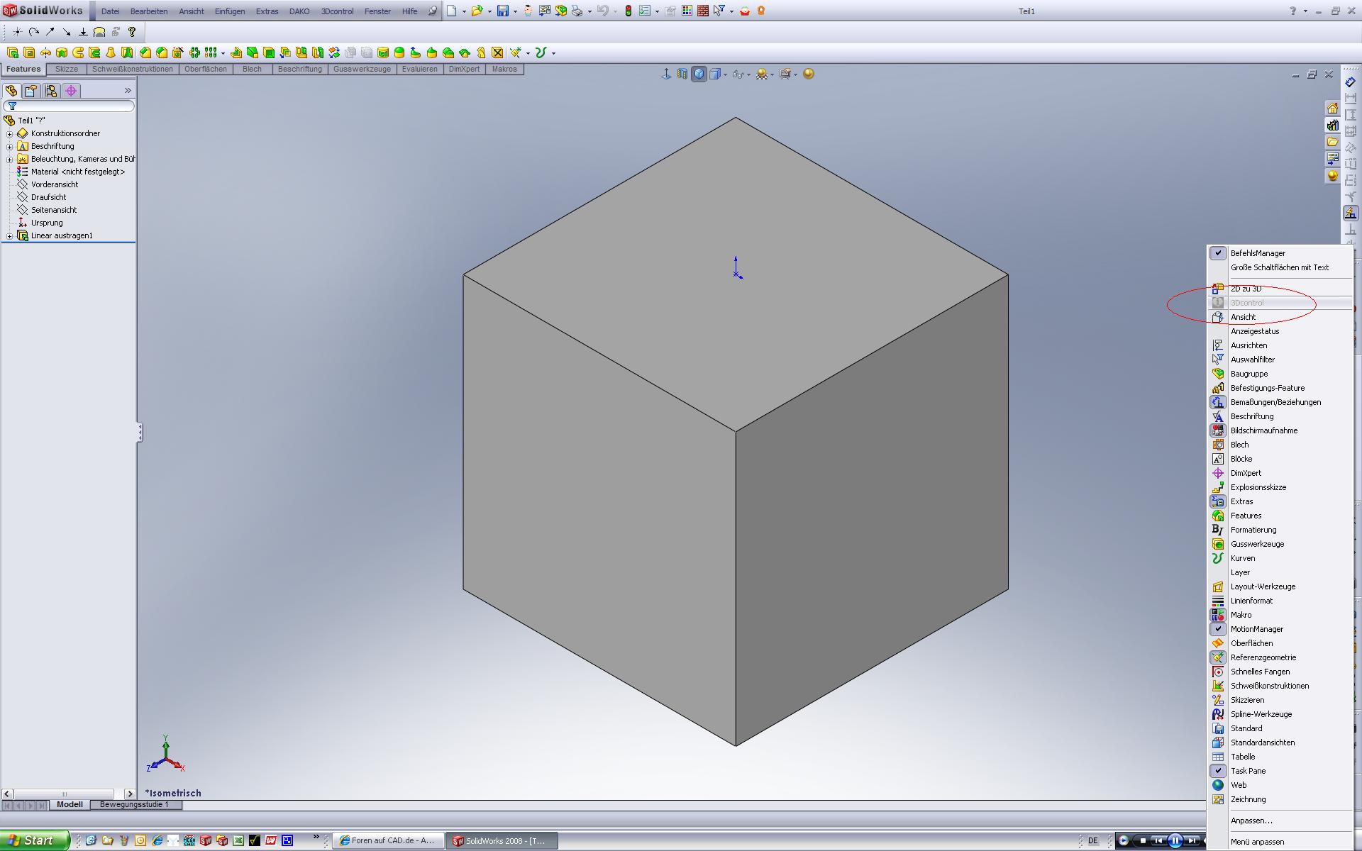

Servus Gemeinde,
habe seit SWX2008 das Problem dass nach jedem Neustart von SWXSolidWorks die 3Dcontrol Toolbar von meinem SpaceExplorer links über dem Befehlsmanager liegt.
Ich will die aber rechts an der Seite haben und muss die jedesmal dahin ziehen.
Hat das sonst noch wer und wenn nicht, wie nagel ich die da fest wo ich sie haben will?

Wie beendest du denn SWXSolidWorks??
Also starte mal SolidWorks, positioniere die Toolbar und beende SolidWorks dann über Datei->Beenden!
Nachher sollte die eigentlich so in der Registry verankert sein!

Ich weiß, sollte.
beenden tu ich SWXSolidWorks normalerweise mit dem Kreuz in der Ecke, zumindest nicht immer mit dem Taskmanager  .
Bei allen anderen Toolbars funzts ja auch, nur die sträubt sich.
Ausserdem ist das Feld in der Liste immer ausgegraut, wenn ich mit RMT auf eine leiste klicke. (siehe Screenshot)

Kenn ich, das Problem.
Ich bin es "umgangen" indem ich die Toolbar NICHT einblende! Habe für die wichtigen Funktionen gleich eine Taste auf dem SpacePilot definiert.
Irgendwie wird die Position nicht gespeichert.
Vielleichte sollte man das mal 3DConn. melden.

ich habe dasselbe Problem mit der Toolbar von MaxxDB.
Auch hier wird die Position nicht gespeichert und der Eintrag in der Liste ist grau...
Angeblich soll ja in ca. 2 Wochen SP4 kommen - dann wird bestimmt alles besser

Nur eine Vermutung: Ist es vielleicht ein Rechteproblem (Schreiben in der Registry)? Probiere es mal unter dem Admin-Account, vielleicht geht es ja da.

Jetzt gehts bei mir!!
Hab SWXSolidWorks ohne 3Dcontrol gestartet (Bei Zusatzanwendungen beide Haken deaktiviert), wieder beendet, nochmal gestartet und 3Dcontrol wieder aktiviert.
Jetzt bleibt die Leiste wo ich sie haben will und der Haken (siehe Beitrag weiter oben) ist auch nicht mehr ausgegraut.
Frag mich bitte keiner wieso das gefunzt hat, aber es tut...
