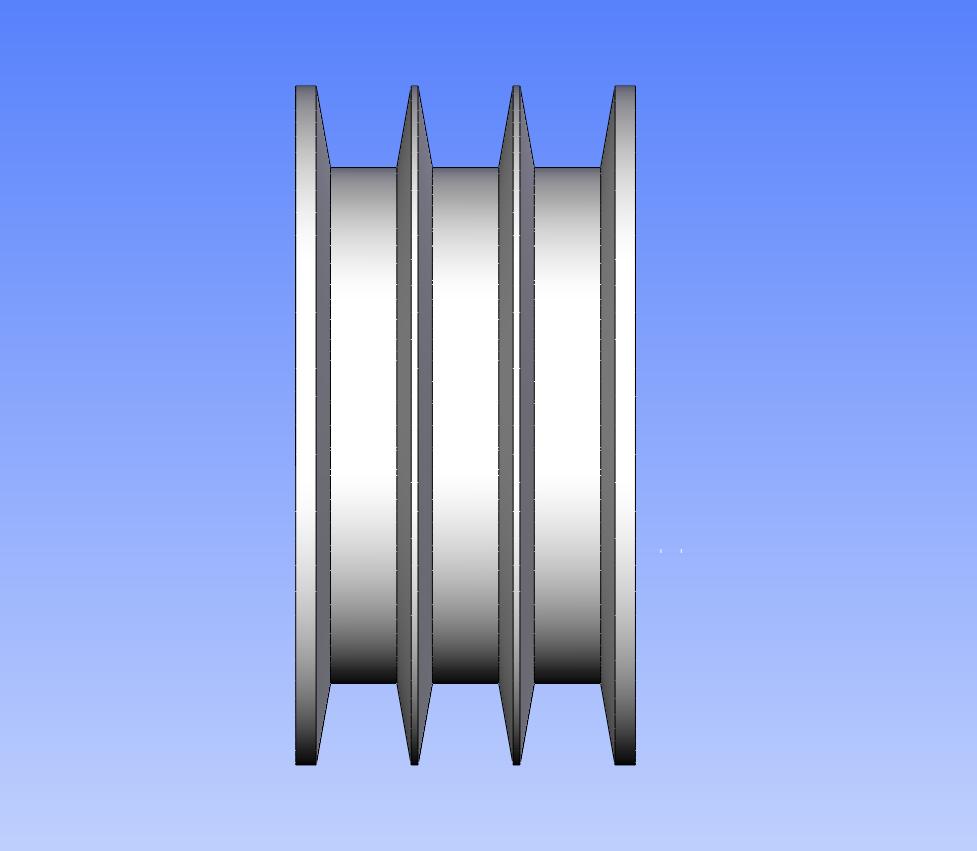

Guten Morgen, an alle Maler da draußen.
Ich hät da mal ne frage, wir sollten gestern in der Schule ne Keilriemenscheibe zeichnen. Was sich bis hierher noch net schwer anhört.^^
Wir sollten diese mit einer und mehreren Rillen zeichnen, das war auch noch kein Problem.
ABER, mir ist das zu blöd jedes mal ne neue Scheibe zu zeichen oder ne alte abzuändern.
Gibt es keine möglichkeit das ich sie so zeichen das ich dann päter nur noch irgendwo eintragen muss das ich z.B. 4 statts 7 Rillen oder auch einen Durchmesser von 160mm statts 200mm und dann ändert sich das alles Automatisch?!
Bin für alles Dankbar!

Hallo Jascha,
ich habe gerade die Mittagszeit zum Basteln genutzt und alternativ zu den Konfigurationen eine gleichungsgesteuerte Scheibe erstellt.
Einfach die Breite verändern (ab 40mm) und die Riemennuten werden selbständig angepasst. Den Sonderfall nur einer Nut müßte man getrennt abfangen, aber dazu fehlt mir gerade die Zeit.

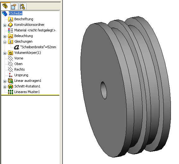

Hallo Jascha,
anbei eine Riemenscheibe mit Nutenanzahl 1 - unendlich.
Ein Einfachklick im FeatureManager auf "Eingabe Anzahl Nuten", dann erscheint eine Bemaßung. Dieser Wert stellt die Anzahl der Nuten dar. Einfach ändern und schon hast du eine neue Scheibe, ohne jegliche Konfiguration.
Um den Scheiben-Durchmesser zu ändern, genügt ein Doppelklick auf den Außendurchmesser, dann erscheint u.a. auch dessen Bemaßung.

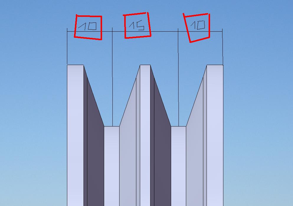

könntest du die zweite scheibe noch mal hochladen, aber mit einer älteren solidworks version da ich nur 2007 habe und mein pc mir anzeigt das deine nicht geöffnet werden kann da es eine zukünftige version sei.
Die in rot gefassten Masse müssen imme gleich bleiben...also der abstand zwischen den mittellinien der rillen und die abstände zum anfang und ende.
Gruß und nochmals danke.

RScheibe_2007_mit_breiten_Aussenraendern.zip
Auch das ist kein Problem....

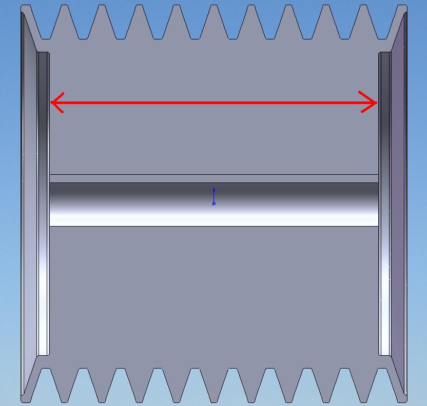

Guten Morgen,
Mir haben alle eure Beiträge mehr als geholfen und dafür nochmals vielen Dank.
Aber ein Problem bekomme ich nicht aus der Welt geschaft.
Ich schaffe es einfach nicht meine Werte mit Gleichungen zu Verknüpfen, da ich KEINE AHNUNG habe wie das funktionieren soll
Könnt ihr euch vielleicht mal mein Teil ansehen und und mir beschreiben wie ich alles in diese blöden Gleichungen verpacke.
Ich will nur das sich die Rillenzahl ändert wenn sich die breite meiner Scheibe verändert und andresrum, also Rillenzahl eingeben breite erhalten.

"...Ich will nur das sich die Rillenzahl ändert wenn sich die breite meiner Scheibe verändert und andresrum, also Rillenzahl eingeben breite erhalten..."
Na, für eins davon mußt Du Dich entscheiden! Eine Gleichung ist so aufgebaut, daß ein Maß gesteuert/ausgerechnet wird aus den verknüpften Ausgangsmaßen. Somit kann es nicht mehr selbst Ausgangswert/Bestimmer sein!

Achso, ja dann möchte ich bitte die Rillenanzahl angeben, und die breite soll sich dann von selbst verändern.

Riemenscheibe_mit_Gleichung.zip
Wenn Deine Rillenzahl immer mindestens 2 und nicht 1 wird, klappt dies Teil hier mit Gleichung =>
