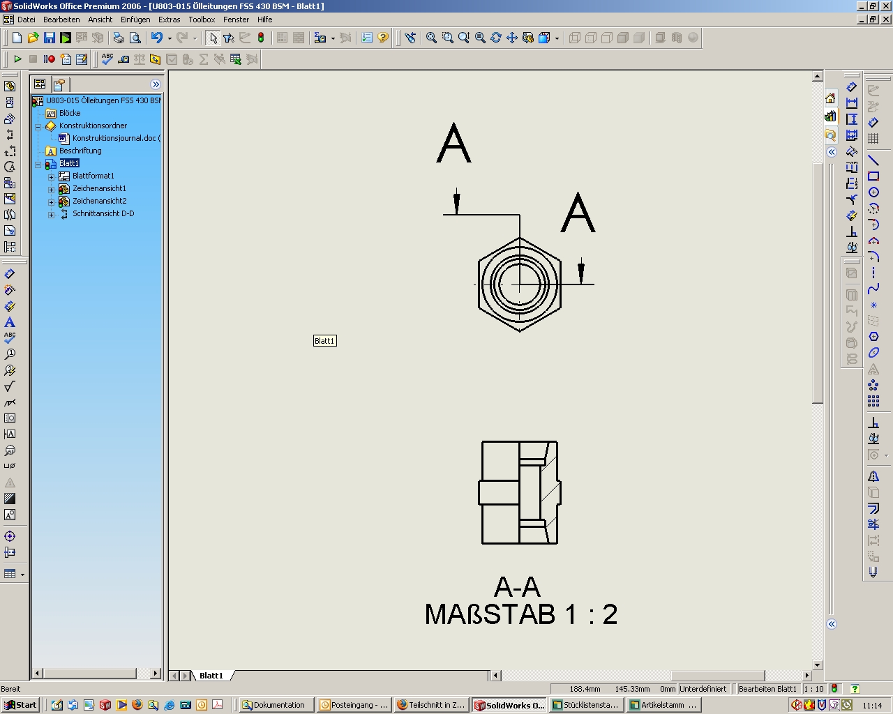

Hallo Leute,
wer kann mir bei der Erstellung eines Teilschnitt von einer Holwelle weiterhelfen?
Vielen Dank

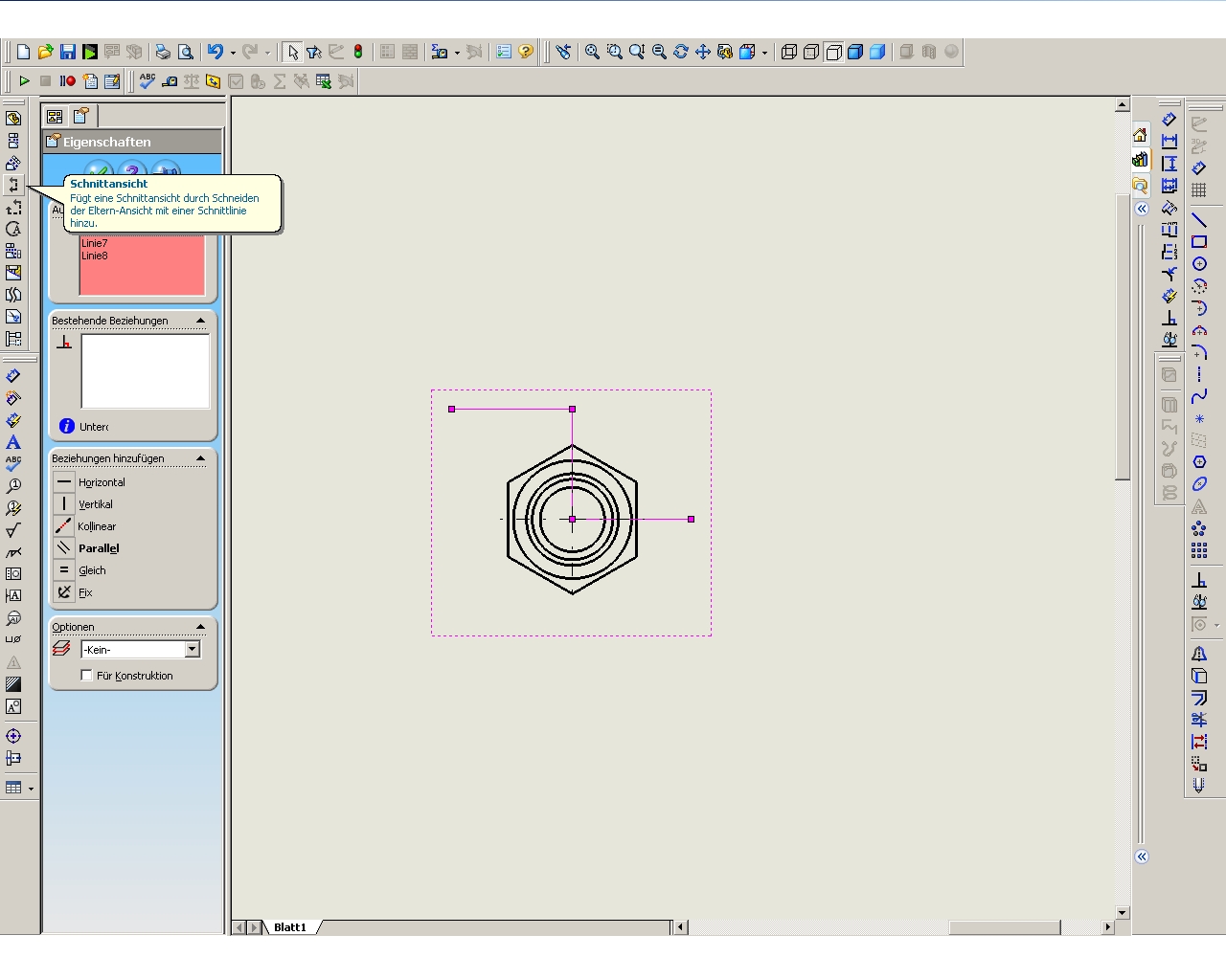

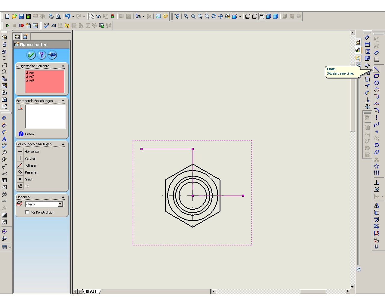

Hallo rufy TZ
folge den Bildern.
müsste eigentlich klappen!!!
Dabei ist zu beachten, dass du vor dem Anklicken des Schnittansichtssymbols den Schnittverlauf (mit normalen Linie erstellt) vollständig markierst.
gruß Eduard

erstellt am: 27. Mai. 2008 11:26    Editieren oder löschen Sie diesen Beitrag!  <-- editieren / zitieren -->   Antwort mit Zitat in Fett Antwort mit kursivem Zitat    Unities abgeben: 1 Unity (wenig hilfreich, aber dennoch)2 Unities3 Unities4 Unities5 Unities6 Unities7 Unities8 Unities9 Unities10 Unities
jo,
vielen Dank,
et funktioniert!!

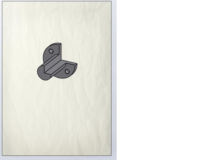

Ich weiß ist ein bisschen älter aber passt so gut hier rein^^
Also ich hab hier nen flansch und will nen 90° auschnitt haben, ist ja hier erklärt.
Nun würde ich die darstellung aber gerne isometrisch haben, sprich schräg von eben drauf.
Wenn ich das so mache wie hier bekomm ich das net so hin.
Hat einer ne idee?
MfG. Ch3fk0ch

Also wenn du das wirklich Isometrisch darstellen willst, geht es meines Wissens nicht mit der Schnittansicht.
In diesem Falle musst du im Teil/in der Baugruppe ein 90° Schnitt durch alles machen, dieses als separate Konfiguration speichern und jene Konfiguration nachher auf der Zeichnung anzeigen lassen.

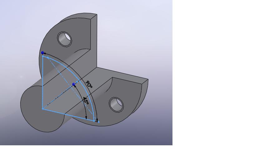

erstellt am: 28. Jan. 2010 08:17    Editieren oder löschen Sie diesen Beitrag!  <-- editieren / zitieren -->   Antwort mit Zitat in Fett Antwort mit kursivem Zitat    Unities abgeben: 1 Unity (wenig hilfreich, aber dennoch)2 Unities3 Unities4 Unities5 Unities6 Unities7 Unities8 Unities9 Unities10 Unities Nur für rufy TZ 10 Unities + Antwort hilfreich
ACHTUNG! Sie antworten auf einen Beitrag der älter als 1 Jahr ist!
hab hier mal was in den Anhang gepackt....

Original erstellt von Ch3fk0ch:
Hat einer ne idee?
MfG. Ch3fk0ch
Ich hab hier nur SWXm 2008 und da kannst du nach dem Ertsellen der Schnittansicht mit der RM auf die ansicht und im Menü "Isometrische Schnittansicht" auswählen und er dreht dir die Ansicht in die Isometrie.
