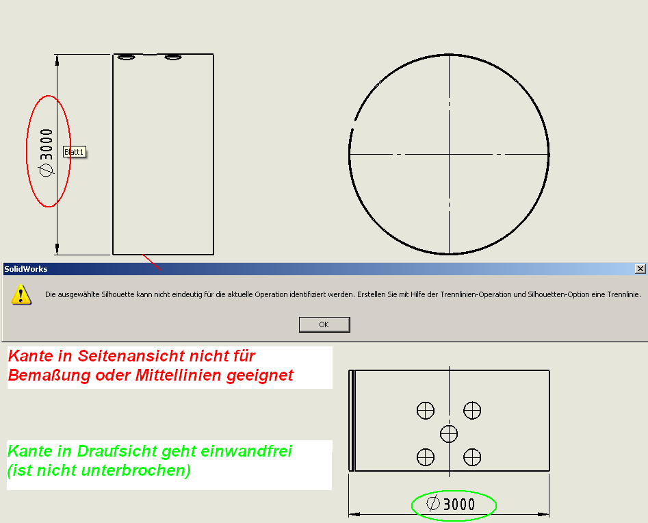

hallo,
wir versuchen den Aussenmantel eines Rohres für eine Bemaßung zu greifen.
geht aber nicht ... weil da ein Loch drin ist?
In der Seitenansicht klappt es nicht, in der Draufsicht geht es.
2 Workarounds hab ich:
- Skizze einblenden, bemaßen, Skizzen ausblenden.
- 3D Teil / Baugruppe bemaßen, Element übernehmen
Aber in der Zeichnung direkt lässt sich die Kante nicht wählen.
jedenfalls in SWXSolidWorks-2006 und SWXSolidWorks-2007.
ab 2008 scheint es zu klappen.
Oder haben wir da etwas übersehen, wie es auch in 2006 schon geht?

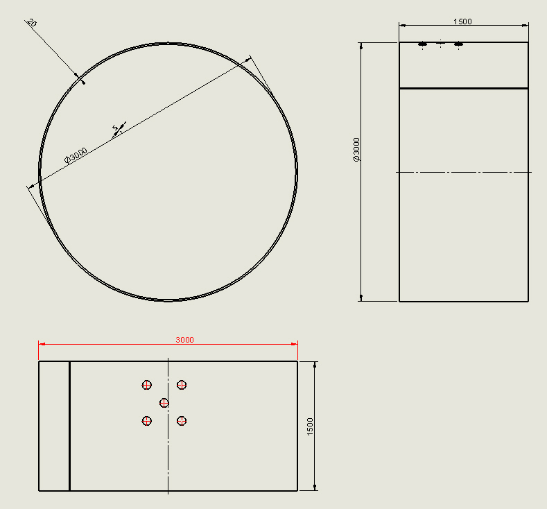

Hallo und einen schönen Tag Christian.
Hast du in der Ansicht, in welcher nur der Kreis zu sehen ist, beim Auswählen auch jeweils die Shift Taste gedrückt?
Wenn das nicht hilft, Modellelemente einfügen Bemaßung. Je nach dem wie du dein Modell aufgebaut hast, erscheint der Durchmesser. Aber Vorsicht: SWXSolidWorks ist so eingestellt, das sich eine Maßänderung in der Zeichnung auf das Modell auswirkt. Dies kann man allerdings auch abstelle.

das ist ja noch ein relativ einfaches Teil. Inzwischen scheue ich mich nicht mehr einfach die Fläche mit einer Trennlinie zu teilen (z.B. bei Spritzgußteilen), falls so ein Problem hartnäckig ist. In deinem speziellen Fall bietet sich auch ein Schnitt an.

Statt einer Trennlinie kannst Du auch im Teil eine Skizze passend legen und mit Schnittkurven die Skizzenlinien/-punkte generieren, die bemaßt werden sollen. Das hat den Vorteil, daß das Teil keine auffälligen Kanten bekommt, die sonst wieder lästige Fragen provozieren, wenn sie woanders zu sehen sind.

Das mit Modellelemente einfügen hab ich auch als Option gefunden

In unserem einfachen Fall kann ich sogar die Feature-Skizze einblenden

Also, wenn du die Maße als Modellelement übernommen hast, kanst du deine Seitenansicht bemaßen.
Du markierst die 3000mm in der Vorderansicht. Dann drückst du die STRG Taste und hälst diese fest. Dan klickst du mit der Lnken Maus Taste erneut auf die 3000mm. Hälst die Taste fest und "ziehst" das Maß in die Seitenansicht.
