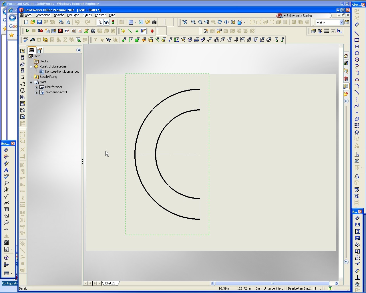

ich möchte im SolidWorks 2007 eine Zeichnung ableiten. Dabei habe ich rotationssymmetrische Teile, wo es ja reicht, wenn ein Viertel oder die Hälfte dargestellt wird - der Rest wird ja durch die Symmetrielinien deutlich. Aber wie realisiere ich das im SW?
Wäre für eine schnelle Antwort sehr dankbar
THX, Erik

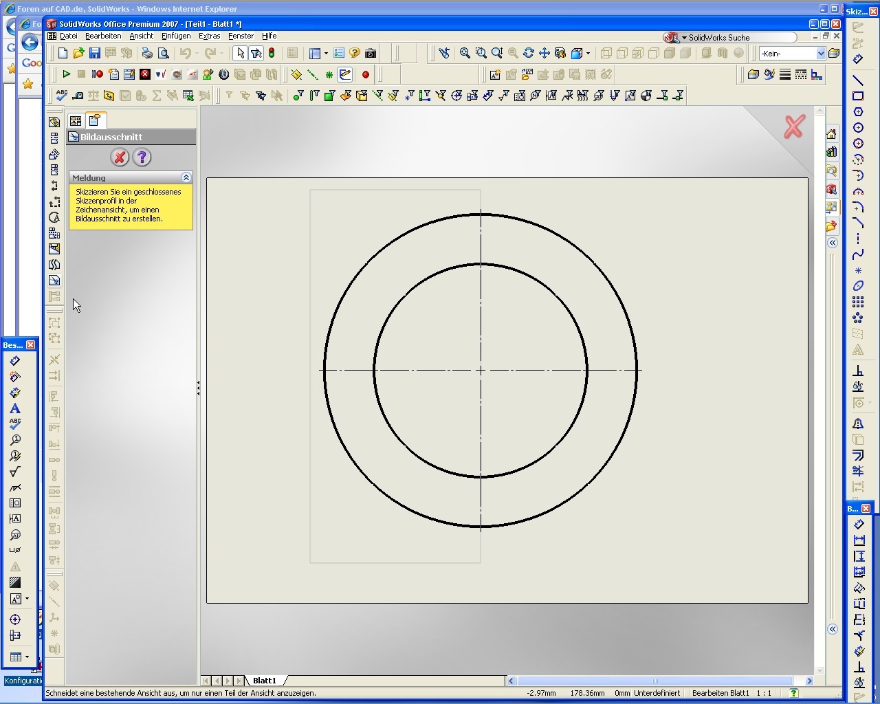

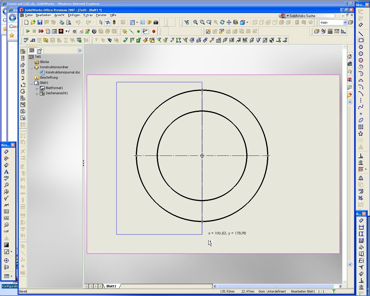

Hi Erik,
die Funktion heißt Bildausschnitt. Folge den Bildern....
G.  thomas

ging - besten Dank!!
