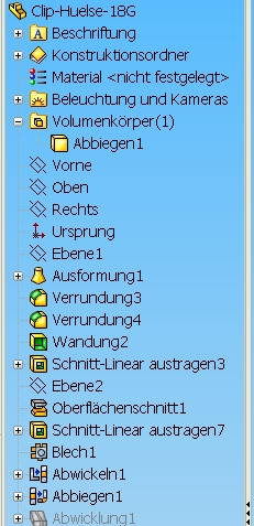

Hallo Experten
Aus einem Körper habe ich ein Blech erstellt und danach viele viele
Ausschnitte eingebracht, circa 80 Features. Den Grundkörper habe ich
mit einer Ausformung erstellt, ausgehöhlt, Schnitt reingebracht (Rohrähnlich)
und danach entfaltet, beschnitten, falten. Dies mehrmals.
Am Ende war das Teil 180 MB groß
Nun gut, Strg+Q zum Bereinigen.
Nun wird mir angezeigt, dass meine Ausformung vom Anfang nicht stimmt,
alles klappt zusammen. Also habe ich den Fehler, den mir SWX vorher
nicht anzeigte, korrigiert, die Verrundungen daran teilweise neu zuweisen
müssen, weil er die Kanten nicht mehr fand.
Nun habe ich das Problem, dass nach Erstellung des Bleches vom System
automatisch eine Abwicklung und Abbiegung erstellt wird. Ist wohl so,
wenn man aus einem Körper ein Blech erstellt. Die Abwicklung zeigt nun
Fehler und zwar an den Stellen, an denen die Radienkanten neu zugewiesen wurden.
Fehlermeldung:
Diese Biegung ist nicht mit dieser Konfiguration assoziiert und kann unterdrückt werden"
Somit sind alle nachfolgenden Features hinüber.
Da es sich um eine ganze Reihe, wie oben beschrieben, handelt, habe ich
nun ein Problem. Wie kriege ich dies wieder repariert, denn in dem
Teil stecken locker 20 Stunden Arbeit, die ich nicht wegwerfen möchte.
Zur Wiederholung:
Der Fehler liegt in der automatisch erstellten Abwicklung, nachdem aus
dem Körper ein Blech erstellt wurde.Dies aufgrund fehlender Kantenfindung
der Radien im Körperteil und deren Korrektur.

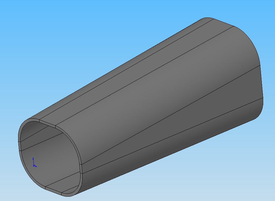

Ich hab mal was ähnliches nachkonstruiert.
So wäre der Anfang gewesen. Hat man dann dieses Blechteil, kann man
nach und nach entfalten und entsprechend ausschneiden, was man möchte.
Das Problem liegt darin, dass ich etliche Features darin eingearbeitet
habe und am Ende sagt mir SWX, dass die Ausformung nicht stimmt. Diese
wurde mit zwei Konturen und 4 Leitlinien erzeugt. Von diesen 4 Linien
wollte SWX plötzlich 2 nicht mehr kennen. Bei neuer Zuweisung fliegen mir
die Radien raus, die man aussen sieht. 3 von 4 sind weg. Also neu
zuweisen und gut sollte es sein.
Und genau da fängt mein Problem an. Die Biegungen im Blechteil werden
nicht mehr erkannt, weil er seine alten Radien haben möchte und die
neuen nicht erkennt. Somit sind auch die Features, die nach dem
Entfalten der einzelnen Seiten hinüber, weil er ja nicht mehr entfalten
kann, da er die Biegeradien nicht als solche erkennt.

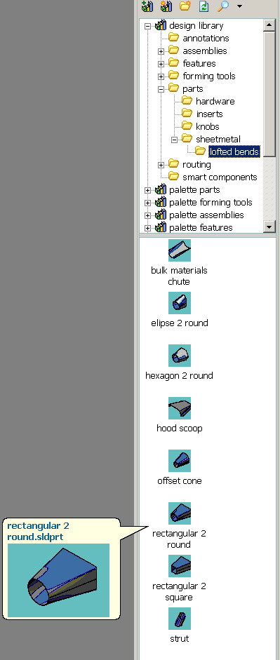

mir stellt sich die Frage, ob Du das Ganze nicht einfacher aufbauen kannst!
In den SW Biliotheken gibt es für die "Freiformblechteile" doch etliche Vorlagen! Kannst Du da nicht eine Verwenden?
