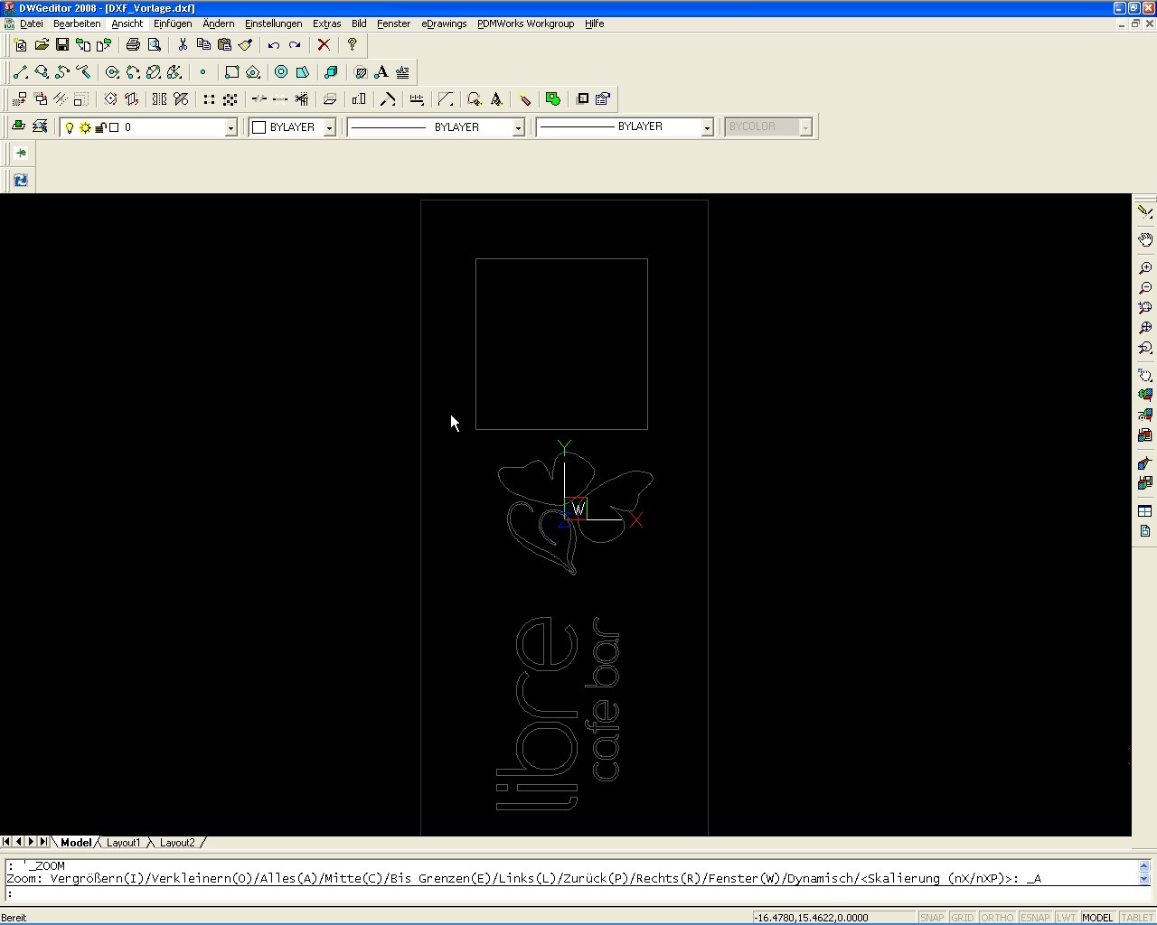

Hi Leute,
unzwar hab ich ein problem, der von uns beauftragte Metallbauer meint das meine zu ihm gelieferten
daten fehlerhaft seien. Ich habe sie aus corel zu DXF exportiert, geöffnet wird sie von ihm in solidworks!
Gibt es da was zu beachten vlt. hatte hier ja schon einer mal solch ein Problem!
evt hat auch einer von euch solidworks und will sich was hinzuverdienen in dem er dieses problem lösen kann
und mir die datei fehlerfrei exportiert.
mfg ihhlio

Hi ihhlio,
stell mal eine Beispiel-Dxf hier rein.
Ich versuche sie zu öffnen.

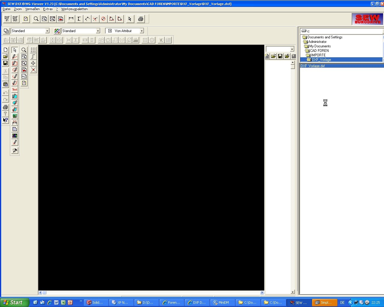

Hi ihhlio,
Import geht, wie Du dem Bild entnehmen kannst. Merkwürdig ist allerdings, daß im Viewer nichts zu sehen ist.
Im SW -Editor geht es dann doch.
G.  thomas

Mit DXF's gibt's öfter mal Probleme, aber dieses hier klappt einwandfrei.
In SWXSolidWorks zu öffnen, mit dem DWG-Editor, IrfanView kommt damit klar, der JetCAM-DXF-Viewer, auch meine beiden Programmiersysteme für Stanz- und Lasermaschinen, die da sehr empfindlich sind.
Kann also kaum am File liegen.
Allerdings sind einige Konturen unsauber und doppelt.
Und wenns die Jungs hier mehrfach in SWXSolidWorks öffnen können, kann es auch kaum an SWXSolidWorks liegen, höchstens an der Version, mit älteren Versionen als 2007 kenne ich mich nicht aus, vielleicht waren die zickiger bei DXF's.

Hi Hofe,
ja, Du kannst auch Recht haben. Und was die Doppelten Elemente angeht sowieso. Es reicht nur, daß eine Skizze eingeblendet ist, aber durch die Aussenkontur verdeckt - schon hast Du  beim DXF-Export den Salat
