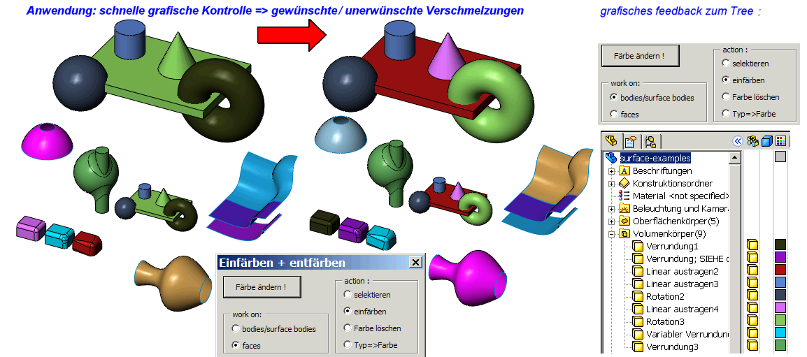

Hallo Kollegen,
Ich möchte per API einfärben + entfärben.
die Makros StripfeatureColors.swp von lennyworks sowie
SetzeFlächenfarbenZurück.swp von Stefan
waren ein super Start, jedoch:
wie kann ich die Farben von  swbody löschen ?
Ich finde lediglich:
  • Component.RemoveMaterialProperty
  • swDocExt.RemoveTexture
  • swSFeat.RemoveMaterialProperty
  • swFace.RemoveMaterialProperty
    Übrigens: anbei zwei Bilder vom bisherigen Ergebnis
    (für was das Einfärben alles gut ist..)
  • Piet

    Meine API-Online-Hilfe (SWx2008) zeigt im Index unter Materials/Bodies ein Beispiel namens Remove Material Properties From Bodies Example (VB). Darin wird dieser Befehl verwendet:
    bRet = swBody.RemoveMaterialProperty(swThisConfiguration, (vConfigName))
