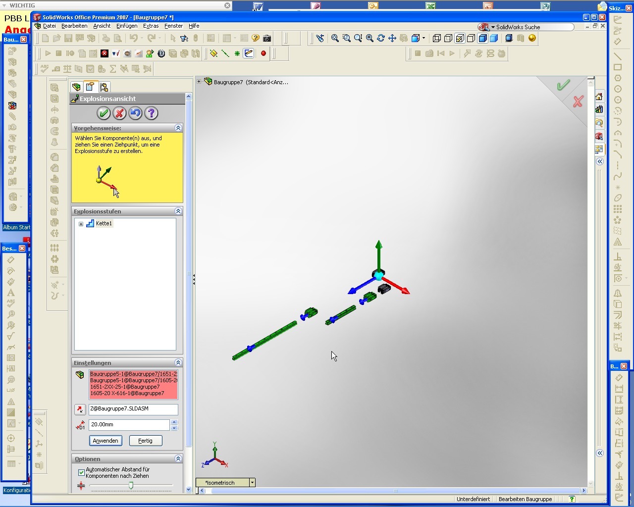

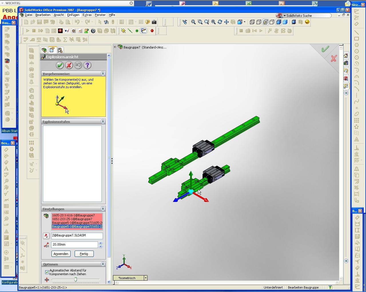

Hallo Gemeinde,
ich habe folgendes Problem: Ich habe eine Baugruppe im Solidworks geladen und eine zweite Baugruppe durch "Komponenten einfügen" mit in diese Baugruppe eingefügt. Wenn ich jetzt auf das Symbol Explosionszeichnung erstellen gehe, kann ich zwar meine erste Baugruppe zerlegen, die Baugruppe die ich allerdings später eingefügt habe sieht er als Einzelteil an und es lässt sich nicht zerlegen. Was kann ich da machen? Die 2. Baugruppe für sich zerlegen, dann speichern und einfügen?
Ich bin Anfänger und habe SW 2007 Student Edition.
Vielen Dank

erstellt am: 20. Mai. 2008 18:29    Editieren oder löschen Sie diesen Beitrag!  <-- editieren / zitieren -->   Antwort mit Zitat in Fett Antwort mit kursivem Zitat    Unities abgeben: 1 Unity (wenig hilfreich, aber dennoch)2 Unities3 Unities4 Unities5 Unities6 Unities7 Unities8 Unities9 Unities10 Unities
Leider geht das nicht so schön wie auf deinen Bilder, SW sieht die andere Baugruppe als Einzelteil und macht es komplett grün und ich kann es nicht zerlegen, oder gibts da einen Trick das ich etwas bestimmtes anklicken muss?

erstellt am: 20. Mai. 2008 18:40    Editieren oder löschen Sie diesen Beitrag!  <-- editieren / zitieren -->   Antwort mit Zitat in Fett Antwort mit kursivem Zitat    Unities abgeben: 1 Unity (wenig hilfreich, aber dennoch)2 Unities3 Unities4 Unities5 Unities6 Unities7 Unities8 Unities9 Unities10 Unities
Nunja der Featurebaum ist ganz Normal alle Teile der einen Baugruppe und dann die andere Baugruppe darunter, und wenn ich diese anklicke, ghet der Baum auf und die Einzelteile der Baugruppe werden mir angezeigt... Hilft dir das oder ist ein Screenshot notwendig?

erstellt am: 20. Mai. 2008 18:54    Editieren oder löschen Sie diesen Beitrag!  <-- editieren / zitieren -->   Antwort mit Zitat in Fett Antwort mit kursivem Zitat    Unities abgeben: 1 Unity (wenig hilfreich, aber dennoch)2 Unities3 Unities4 Unities5 Unities6 Unities7 Unities8 Unities9 Unities10 Unities
die Hauptbaugruppe kann ich ja zerlegen, ich kann nur die 2. Baugruppe die ich als komplett erstellt und dann als Komponente eingefügt habe nur nicht zerlegen. Wenn ich sie allerdings einzeln aufrufe kann ich beide zerlegen.

erstellt am: 20. Mai. 2008 20:59    Editieren oder löschen Sie diesen Beitrag!  <-- editieren / zitieren -->   Antwort mit Zitat in Fett Antwort mit kursivem Zitat    Unities abgeben: 1 Unity (wenig hilfreich, aber dennoch)2 Unities3 Unities4 Unities5 Unities6 Unities7 Unities8 Unities9 Unities10 Unities Nur für Cadler2008 10 Unities + Antwort hilfreich
Hallo Cadler,
nicht die Hoffnung aufgeben, geht alles.
Links im Propertymanager, wo du die Komponenten für die Explosion auswählst, gibt es einen Haken, der da heißt "unterbaugruppenteile auswählen". Wenn du diesen Haken setzt, kannst du auch die Einzelteile aus der Unterbaugruppe auswählen.

erstellt am: 20. Mai. 2008 21:27    Editieren oder löschen Sie diesen Beitrag!  <-- editieren / zitieren -->   Antwort mit Zitat in Fett Antwort mit kursivem Zitat    Unities abgeben: 1 Unity (wenig hilfreich, aber dennoch)2 Unities3 Unities4 Unities5 Unities6 Unities7 Unities8 Unities9 Unities10 Unities
hallo ess-jay,
also der hacken ist ebi mir gesetzt und es geht trotzdem nicht, woran kann es denn noch liegen ?

erstellt am: 20. Mai. 2008 21:30    Editieren oder löschen Sie diesen Beitrag!  <-- editieren / zitieren -->   Antwort mit Zitat in Fett Antwort mit kursivem Zitat    Unities abgeben: 1 Unity (wenig hilfreich, aber dennoch)2 Unities3 Unities4 Unities5 Unities6 Unities7 Unities8 Unities9 Unities10 Unities
also jetzt gehts plötzlich, komisch, ich habe den Hacken entfernt und wieder hingemacht und jetzt gehts.... Naja (Solid)works halt

erstellt am: 20. Mai. 2008 22:27    Editieren oder löschen Sie diesen Beitrag!  <-- editieren / zitieren -->   Antwort mit Zitat in Fett Antwort mit kursivem Zitat    Unities abgeben: 1 Unity (wenig hilfreich, aber dennoch)2 Unities3 Unities4 Unities5 Unities6 Unities7 Unities8 Unities9 Unities10 Unities Nur für Cadler2008 10 Unities + Antwort hilfreich
wenn man unterbaugruppen explodieren will, kann man die teile dieser baugruppe auch einzeln im propertymanager auswählen.
