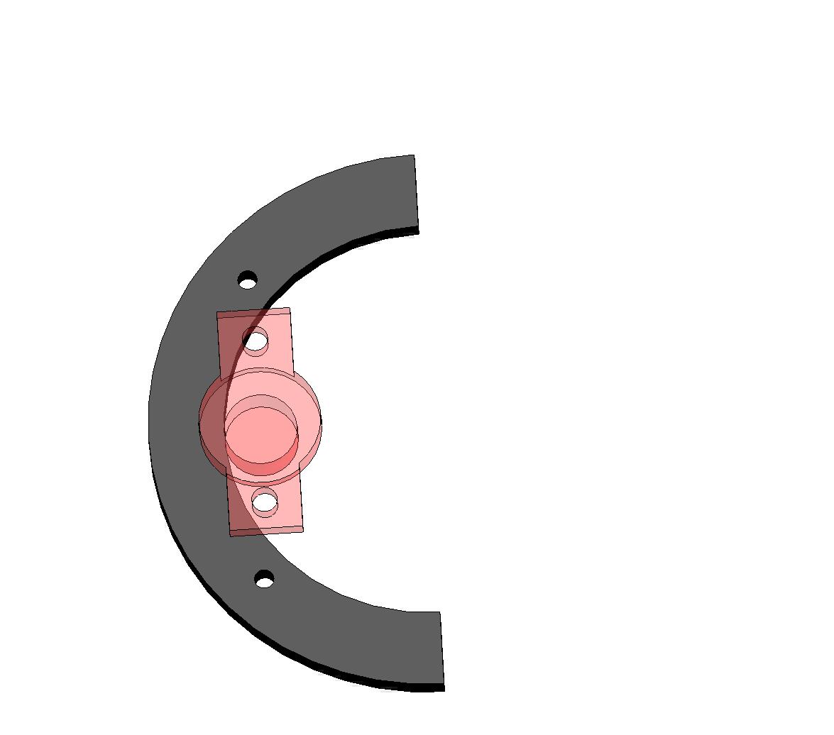

Hallo zusammen.
Für meine Diplomarbeit möchte ich ein Rotationsdämpfer über ein Hohlrad antreiben. Dazu benötige ich ein Hohlrad mit:
Evolventenverzahnung
Zähnezahl: 29
Modul: 0,6
und ein Außenverzahntes Zahnrad:
Zähnezahl: 10
Eingriffswinkel: 20°
Modul: 0,6
da ich leider nur die Demoversion von Kisssoftware besitze kann ich die Zahnräder nicht als IGES, Step oder sonst einem für Solidworks lesbares Format speichern und verwenden. Gibt es dafür ein Freewareprogramm oder könnte mir jemand mit einer lizensierten Kisssoftware die beiden Zahnräder mir zukommen lassen.
Für eure Hilfe dankbar,
Michael

Nein natürlich werde ich dafür keine Spritzgußform herstellen lassen. Für Stückzahl 1 wäre das wohl auch nicht gerade billig :-)
Ich hab mir das so gedacht, das die Verzahnung in ein Blech geschnitten wird und der Rotationsdämpfer (gibts bereits fertig bei ACE mit Zahnrad) auf diesem Blech dann abrollen kann. Und dazu brauch ich eben die Kontur.
