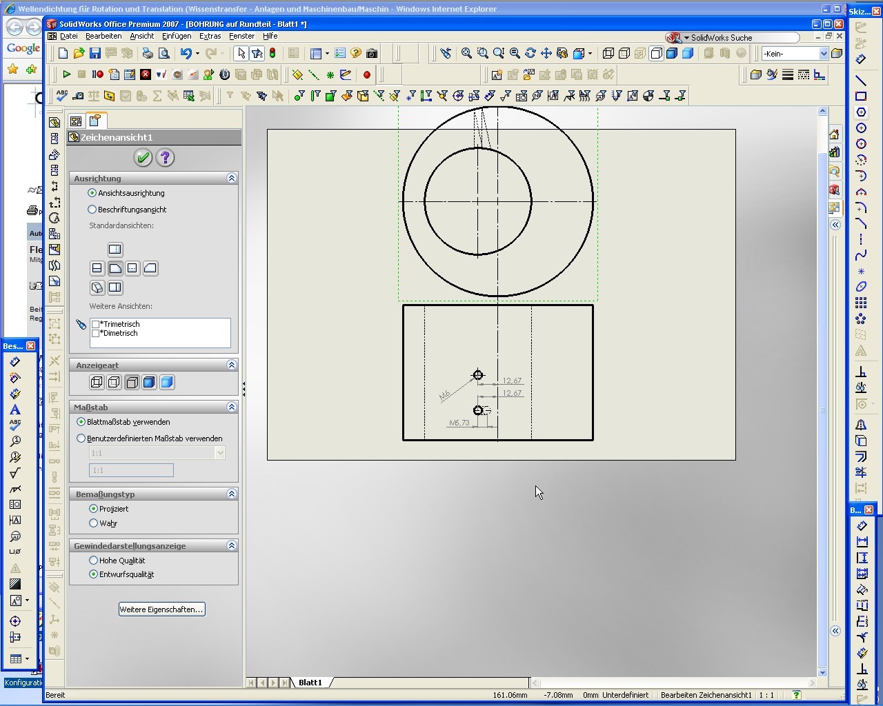

ich kann eine bohrungs mittellinie nicht erzeugen, weil die bohrung nicht auf eine ebene flache liegt
kann jemanden mir helfen?

schätze mal du willst in einer Zeichnung (?) eine Mittellinie machen?
Bitte beschreibs ausführlicher, oder besser: Mach nen Screenhot und lad ihn hoch.

hier habe ich das screenshot hochgeladen.ja, ich meine in der zeichnung kann ich kein mittelinie erzeugen.sorry

Hallo dkc,
und herzlich willkommen im Solidworks Brett.
Blende dir doch einfach die temporären Achsen ein, und zeichne das Mittelkreuz händisch (Du sieht den Bohrungsmittelpunkt als Punkt und kanst deine Linien darauf verknüpfen). Ich persönlich bevorzuge die gezeichneten Linien, denn mit den automatisch erstellten Mittellinien lässt sich nicht einmal eine Schnittansicht generieren.

Hi Michael,
und wie Recht Du hast!
Hab kurz mal getestet und dazu festgestellt, daß man eine Gewindebohrung auch anders bemaßen kann! Habe ohne verdeckte Kanten sichtbar das Gewinde rechts ageklickt

hallo Michael
ich danke dir fur die tip.   ich hätte letzendlich auch mit der hand zeichnen.
