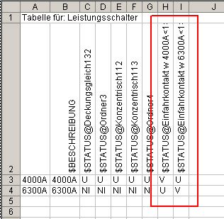

Ich habe imMo eine Baugruppe mit deutlich zu vielen Konfigurationen in denen auch entsprechend viele Teile / Unterbaugruppen vorhanden sind.
Da das Öffnen dieser Datei mittlerweile fast 10 Minuten dauert möchte ich sie in mehrere kleinere Baugruppen zerlegen.
Also Kopie erstellen, öffnen, Kaffe machen und... Problem.
Durch das aufteilen in mehrere kleinere Dateien fallen auch mehrere in der Datei vorhandene Teile / Unterbaugruppen weg.
Ich hab nur keine Ahnung mehr welche Teile / Unterbaugruppen in welchen Konfigurationen jetzt überhaupt noch verwendet werden und welche evtl. niergends mehr aktiv sind (und damit kompl. überflüssig wären).
Gibt es irgendeine Möglichkeit sich solche Teile / Unterbaugruppen (die in allen Konfigurationen unterdrückt sind) auflisten oder sonst wie anzeigen zu lassen?
Die einzige Alternative die mir ansonsten einfällt ist: Unterdrücktes Teil aussuchen, alle Konfigs durchgehen ob es verwendet wird, wenn nicht löschen, mit dem nächten Teil weitermachen...
Danke für jede Gute Idee

    Hallo Tom!
    Idee:
    Füg mal über Einfügen/Tabelle ->Automatisch... eine Konfigurationstabelle ein.
    Da hast du dann (normalerweise) alle Konfigs drin und: TADAAA! den Unterdrückungsstatus aller ETs/BGs. (siehe roter Rahmen ----> )
    Vielleicht hilfts.
    Gruß, Jens

    ... man's kanns natürlich auch einfacher lösen ...
    einfach eine Konfigurationstabelle automatisch erstellen lassen und gucken, bei welchen Komponenten in allen Konfigs ein U wie unterdrückt steht.
    mfg uc

    Hallo Tom,
    bei deiner Fragestellung viel mir sofort eine Tabelle ein.
    Bisher habe ich eine solche aber nur für Einzelteile verwendet.
    Sollte sie auch für Baugruppen gehen?
    Hab ich also gleich mal getestet, und siehe da, es geht.
    Erzeuge in deiner Baugruppe über Einfügen - Tabelle eine Tabelle.
    Bei mir wurde alles mögliche an Spalten erzeugt. Die unwichtigen habe ich gelöscht. Bei Verknüpfungen werden wie in Parts die Zustände mit U bzw. NI dargestellt. Aber, und für mich neu, bei unterdrückten Bauteilenund Unterbaugruppen werden U und V verwendet.
    Wobei für U = Unterdrückt und für V = Vollständig steht.
    Der Zustand Ausblenden wird mit V quittiert.
    So müsstest du eine Übersicht deiner Konfigurationen erhalten und nach Bauteilen suchen, die nur U´s stehen hat.
    Grüsse, Andi Beck

    Juhuu, so macht Baugruppen aufrämen Spaß
    Danke für den Tipp mit der Tabelle, der ist bombig.
    Datei in sehr kurzer Zeit kleich auf ein drittel geschrumpft
