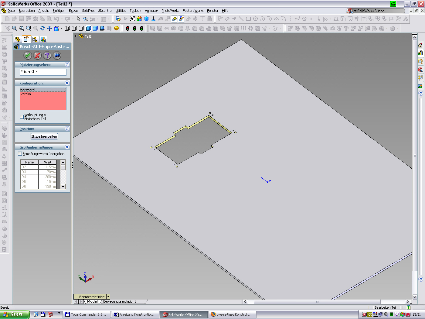

Mir fällt kein treffender Betreff ein...es geht um folgendes:
Ich erstelle gerade einige Feature für unsere Konstruktionsbibliothek als Vorlage, die häufiger verwendet werden und lästig sind, jedes mal neu zu erstellen.
Normalerweise sind das Feature, die ich auf meine Tischplatteneben o.ä. reinziehe und dann über den Button "Skizze bearbeiten" per Bemaßung platziere. Dann sind sie voll definiert und das Feature schnell und simpel vorhanden (Kabeldurchführungen, Hupo-Ausbrüche, Langlöcher etc.).
Genau so wollte ich ein Feature für die DGSL-Anbindung der Festo-Zylinder gestalten. Problem hierbei ist, dass ich ja für die Befestigung Feature von der Ober- und Unterseite (Schnitt) austragen muss. Von oben einmal die Zentrierbohrung und von unten entsprechend die Senkung für den Schraubenkopf.
Hatte mir nun gewünscht, dass ich das Feature wieder auf mein Bauteil ziehe, die Untersete anwähle (damit die Schraubenkopfsenkung weiß von wo sie starten muss) und über Bemaßung die Skizze des Features platzieren kann.
Aber leider geht das nicht, denn durch die Auswahl der Ober- und Unterseite meint SWXSolidWorks, die Skizze des Features bereits voll definiert zu haben.
Ich kann zwar anschließend - nach Erstellung des Features - noch mal in die Skizze gehen und diese platzieren. Aber der normale Weg ist das nicht!
Hat jemand eine Idee für dieses "zweiseitige" Konstruktionsbibliotheksfeature?
Ich muss ja die Unterseite explizit anwählen, da meine Bauteile in der Dicke schwanken können, sonst wäre Offset eine Möglichkeit. Aber so weiß ich gerade nicht weiter und hoffe, dass ihr mir helfen könnt!
Malte
P.S.: bei anderen Mehr-Bibliotheksfeatures habe ich mir auch so wie hier geholfen: damit alle Skizzen und Punkte beim Platzieren (horizontal, vertikal, bemaßen) immer mitgezogen werden, alle Linien in der ersten Skizze einfügen. Alle nicht genutzen Linien des ersten Featuren dann eben als Konstruktionslinien und im späteren Feature als richtige Linien zeichnen.

Hi Malte !
Ich hoffe, dass ich deine Frage richtig verstanden habe.
Du kannst doch diese "Master"-Skizze auch als solche behandeln und sie nur korrekt Positionieren. In den eigentlichen Features holst du dir mit Kante übernehmen die jeweils gewünschten Konturen in die Featureskizze. Du kannst den Kanten für Ober- und Unterseite sogar eigene Farben geben. (Werkzeugkasten Linienformat) Ich mache sowas auch gerne als Vorlage für den Bohrungsmanager. Einfach die Punkte in der Bohrungsskizze mit der Masterskizze auf deckungsgleich setzen.

Original erstellt von GWS:
Ich hätte wohl besser deine Signatur vorher gelesen. ;-)
Ich habe ja die erste Skizze als Master genutzt. Sonst werden die anderen Skizzen, die sich darauf beziehen, beim Platzieren eines Konstruktionsbibliothekfeatures nicht mitgezogen.
Mir geht es aber darum, dass ich das erstellte Feature nicht über "Skizze bearbeiten" platzieren kann. Durch das Ziehen auf die Oberseite und das Anwählen der Unterseite denkt SWXSolidWorks, dass das Feature voll definiert ist.
Ist es aber nicht, ich muss es noch bemaßen können und horizontal/vertikal ausrichten.
Eine Idee?
Malte

Okay, das wäre eine Möglichkeit! Klasse!
Zunächst hatte ich meine Bibliothek auch so aufgebaut: aber mit einem kleinen Unterschied.
Ich hatte in den Featuren auch Platzierungsbemaßungen reingepackt und (!) auch Linien die Beziehung horizontal oder vertikal hinzugefügt.
Dann geht das aber nicht, da in üngünstigen Fällen der Kantenwahl, das Feature außerhalb des Teils platziert wird. Mit deiner Variante des Winkels geht es aber in allen durchgespielten Fällen!
Mein Unterschied (mit funktionierenden Features) ist der, dass ich üblicherweise so vorgehe, dass ich ein Feature reinziehe und über "Skizze bearbeiten" erst anschließend platziere. Gegebenfalls füge ich  einer Linie die Beziehung horizontal oder vertikal hinzu. Damit bin ich natürlich freier, was die Bemaßungsart angeht (von welcher Kante oder Bohrung...)-> siehe Dateianhang.
So etwas wollte ich nun auch für meine DGSL-Anbindung haben. Aber die Anwahl von "Skizze bearbeiten" ist nicht möglich. Daher vielen Dank für deine funktionierende Abänderung, wenn gleich sie mich "nur" zu 50% zufrieden stellt! ;-)
