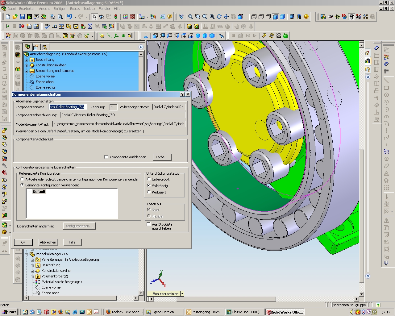

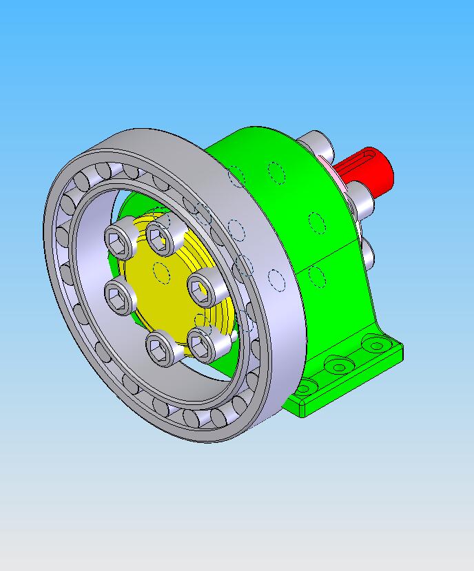

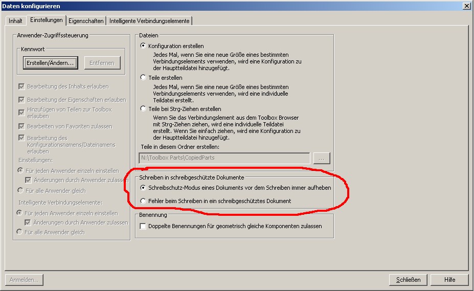

Guten Tag meine Damen und Herren!!!
Hab so ein Problem was schon in dem Betreff beschrieben wurde.
Im bild sihet man deutlich das der Rillenkugellager und die Inbus-Schrauben sich geändert haben, dass passiert bei mir wenn ich in die BG die Teile aus der TB einfüge und am nächsten Tag die BG öffne(nachts ist mein PC aus).
Kann man es irgendwie ändern oder verhindern, denn das kann ich ja danach auch nicht bei Komponenteneigenschaften ändern => also muss ich das ganze neu reinladen und das jedes mal
Gruß Eduard

Ich starte mal einen Versuch zum Thema:
  • Ich nehme an, dass nicht für jede neue Größe eines Normteils eine Kopie erstellt, sondern dass das alles verschiedene Konfigurationen ein und des selben Basissteils sind. (Eine Datei für alle DIN 912 er Schrauben)
  • Du hast, wie Gogoslav vermutet eure Toolbox im Netz stehen und du hattest gestern möglicherweise temporär keinen Zugriff darauf. (Admin fragen) oder dir ist deine Kiste abgestürzt, bevor die Toolbox zurückgeschrieben werden konnte.
  • Die Schrauben und das Lager hast du gestern das erste Mal in genau dieser Größe eingesetzt.
    Das Ergebnis sieht so aus, dass Dir die Toolbox gerne die Teile zur Verfügung gestellt hätte, aber die dort nicht als Konfiguration mit abgespeichert wurden.  In diesem Fall bekommst du das Ur-Teil serviert und das ist meistens die größte mögliche Konfiguration.
    Ich hab leider kein SWX 06 mehr, aber ich bin der Meinung, dass du mit Rechtsklick auf ein Toolboxteil die Größe verändern kannst.
    Grüße Günter

    Hallo und einen schönen Tag Eduard.
    Also um genau diese Unstimmigkeiten zu vermeiden und der bessseren Performance wegen haben wir uns entschlossen wie folgt vorzugehen:
    Werkzeugkasten - Teil in Baugrp ziehen. Dimensionen einstellen. Also Kopie in entsprechenden Ordner (bei uns DIN Teile z. B. ) abspeichern. Werkzeugkasten - Teil aus Bgrp löschen. Kopie öffnen. Nicht benötigte Konfigs Löschen. Dateieigenschaften festlegen. Dieses Teil in Bgrp einbauen.
    Es ist zwar etwas mehr Mühe, aber man vermeidet einige Unstimmigkeiten.

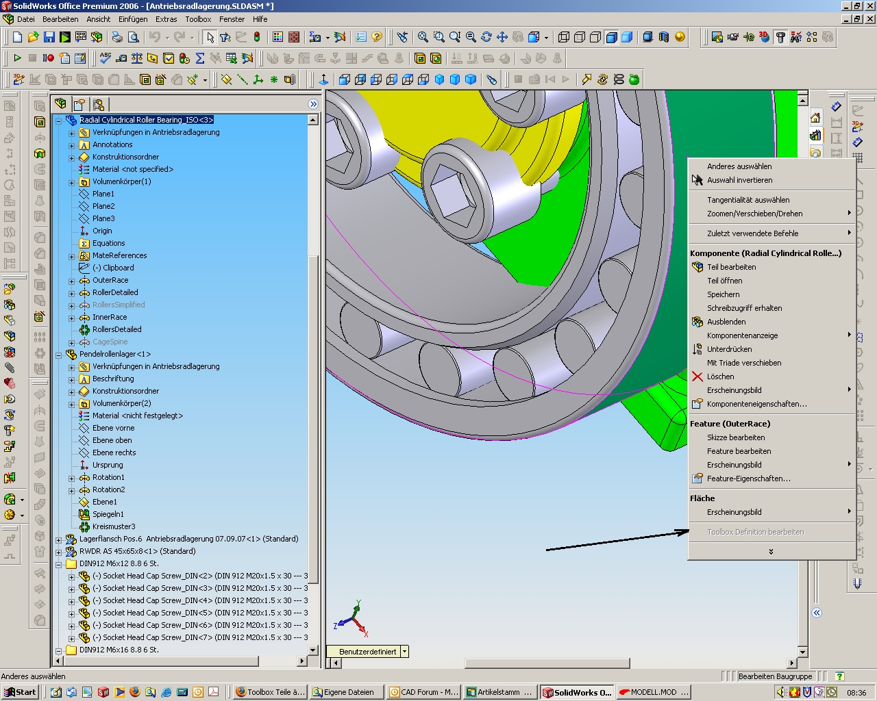

    mhh... NEIN!   den Teilen habe ich wie gesagt bei der Abfrage die benötigte Größe zugeordnet.
    Und leider kann ich die Größe nicht mehr veränder(siehe Bild1)

    Bin mir nicht ganz sicher ob es den Befehl 2006 schon gab, aber schau mal nach unter Datei -> Referenzen suchen. Dort müsste aufgelistet sein, wo deine Schraube herkommt (Verzeichnis).
    Wenn ihr die Toolbox an mehr als einem Ordner installiert habt, kommt es zu massiven Problemen. Also kurz gesagt, alle Konstrukteure sollten die Toolbox im selben lokalen Verzeichnis installiert haben. War ein schmerzvoller Lernprozess , ihr könnt euch den sparen...

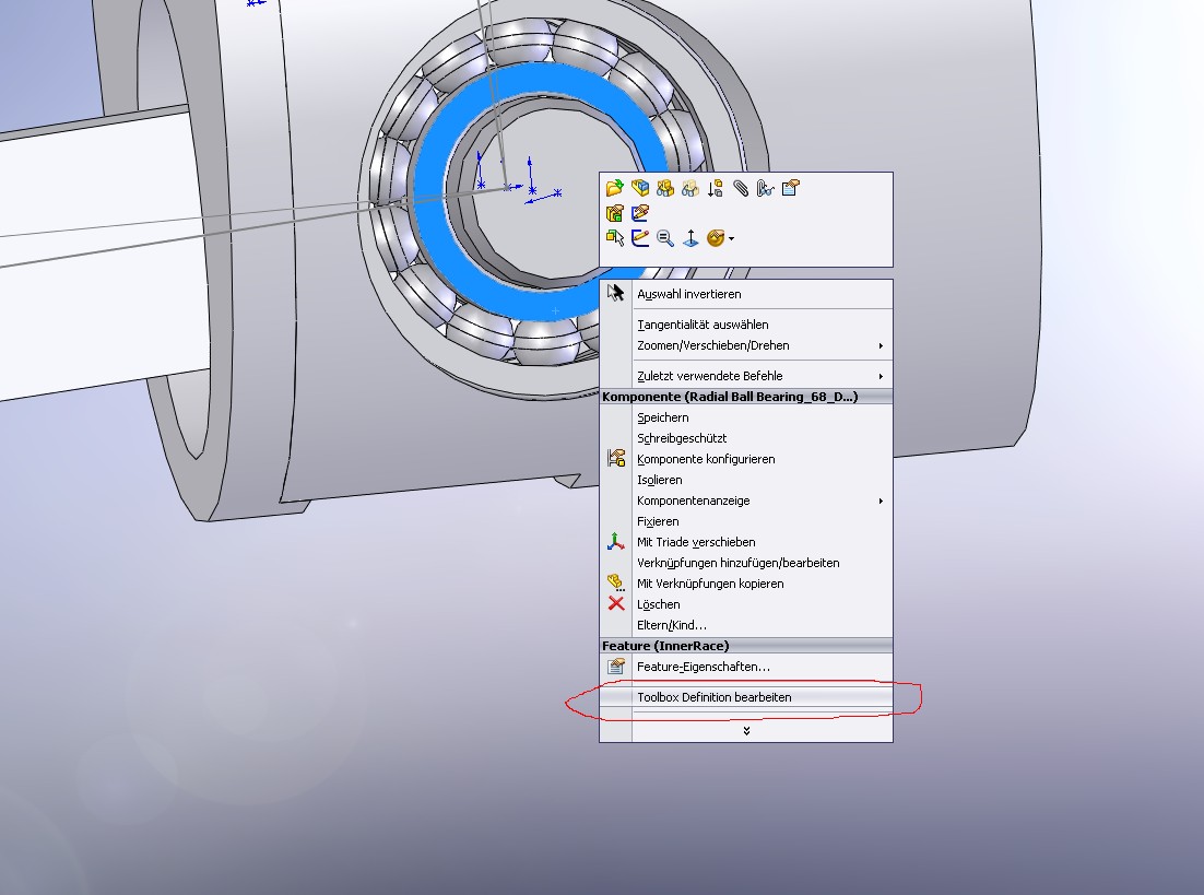

    Original erstellt von Eduard Beser:
    Versuch es mal mit Rechtsklick auf das Teil, und dann "Toolbox Definition bearbeiten"
    Gabs meiner Meinung nach auch schon in der 2006.
    Damit müsstest du die Größen wieder einstellen können.
    Das beseitigt aber nicht den Fehler daß die erstellten Konfigs nicht gespeichert wurden.

    Morgen THSEFA:
    Habe jetzt nachgeschaut wo die liegen.(s.Bild)
    Also F:/ Laufwerk ist unsere Server, und C:/ ist halt meine lokale Festplatte.
    Ist es denn jetzt korrekt? Oder soll die TB an unserem Server installiert sein?
    Gruß Eduard

    Also, wenn ihr mit mehreren Personen an einem Projekt arbeitet, ist es unbedingt notwendig, dass alle Mitarbeiter die Toolbox an der selben Stelle installiert haben. Standartmäßig ist es bei uns C:\SolidWorks Data. Wir haben es auch schon versucht, die Toolbox auf dem Server zu installieren. Frag bitte nicht warum, aber es hat nicht funktioniert. Alle Baugruppen, die geöffnet wurden, waren mit fehlerhaften Schrauben, Muttern oä übersäht. Was das für Auswirkungen hatte, brauche ich dir glaube ich nicht näher zu erläutern.
    Wir arbeiten jetzt mit der 2008er. Seit dem jeder Mitarbeiter seine Toolbox lokal auf dem Rechner hat und die TB jetzt in der Lage ist, die fehlenden Teile/Größen automatisch zu erstellen (wenn man als 2. Konstrukteur an einer Konstruktion eines Mitarbeiter arbeitet, ist es wirklich toll!) treten nur noch bei den Konstruktionen Fehler auf, welche mit den anderen Toolboxteilen erstellt worden sind. Diese Teile werden gelöscht und durch die neuen Toolboxteile ersetzt. Da der Pfad für die zu suchenden Toolbox-Teile jetzt immer gleich ist, gibt es keine Probleme mehr! Ich hoffe, du weisst jetzt was ich meine

    Morgen Bernfried Epting
    Leider ist es bei mir nicht möglich weiß auch nicht warum!!!
    siehe Bild
    Kennst du vlt die Lösung???
    Gruß Eduard

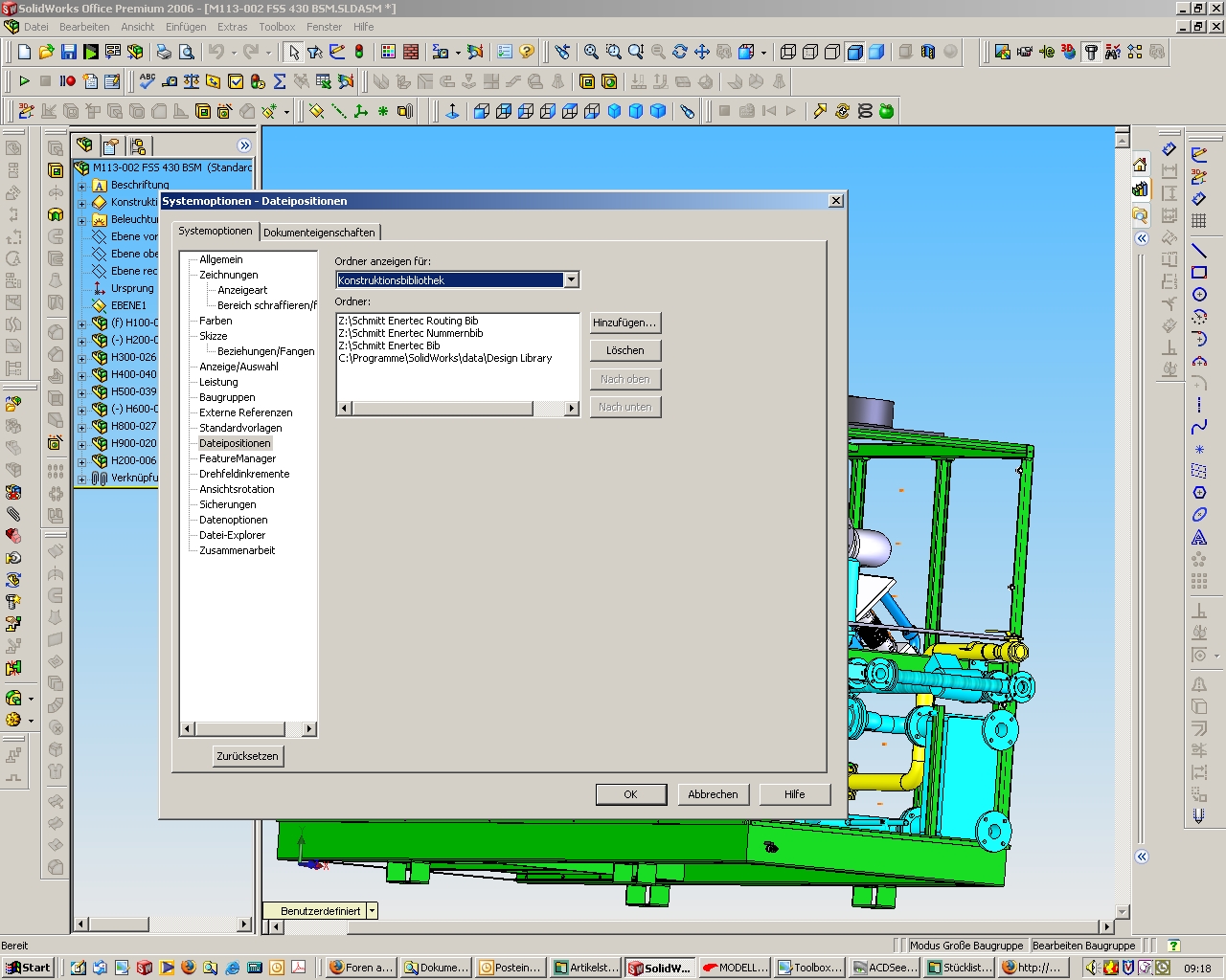

    moin moin Eduart.
    Also, die Pfade sind eigentlich soweit ok, aber die von Dir benutzte Toolbox steht bei Dir lokal und nicht im Netz.
    Guck mal unter Extras/Optionen, welcher Pfad zur Toolbox eingestellt ist.
    Ich tippe auf eine unglückliche Interferenz zwischen einer lokalen Toolbox und einer auf dem Netz. Möglicherweise musst du die Zweite aus deinen Suchpfaden entfernen (wenn sie den da steht...).
    Ansonsten hab ich jetzt leider auch keinen neuen Tipp.

    erstellt am: 14. Mai. 2008 09:13    Editieren oder löschen Sie diesen Beitrag!  <-- editieren / zitieren -->   Antwort mit Zitat in Fett Antwort mit kursivem Zitat    Unities abgeben: 1 Unity (wenig hilfreich, aber dennoch)2 Unities3 Unities4 Unities5 Unities6 Unities7 Unities8 Unities9 Unities10 Unities
    Wo kann ich denn nachschauen wo die Toolbox bei uns, sprich bei jedem von uns, installiert ist???
    Edit: also ich sehe hier keine Angaben für Toolbox? in der Konstruktionsbib???

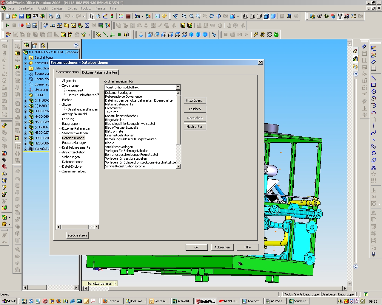

    erstellt am: 14. Mai. 2008 09:56    Editieren oder löschen Sie diesen Beitrag!  <-- editieren / zitieren -->   Antwort mit Zitat in Fett Antwort mit kursivem Zitat    Unities abgeben: 1 Unity (wenig hilfreich, aber dennoch)2 Unities3 Unities4 Unities5 Unities6 Unities7 Unities8 Unities9 Unities10 Unities Nur für Eduard Beser 10 Unities + Antwort hilfreich
    Das mit der lokal installierten Toolbox bei Zusammenarbeit funktioniert erst ab der 2008.
    Die 2008 estellt fehelnde Konfigurationen beim Laden von Baugruppen mit Toolboxteilen selbsständig.
    Wichtig ist dabei die Einstellung laut Bild, damit SWX die schreibgeschützten Teile auch aktualisieren kann.
    Wir haben bei uns die Toolbox auf dem Server und arbeiten auch zu mehreren mit den Teilen.
    Wir erstellen immer Konfigurtionen.
    Hat bei uns schon immer so funktioniert.
