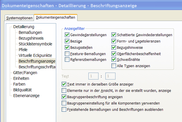

erstellt am: 13. Mai. 2008 12:24    Editieren oder löschen Sie diesen Beitrag!  <-- editieren / zitieren -->   Antwort mit Zitat in Fett Antwort mit kursivem Zitat    Unities abgeben: 1 Unity (wenig hilfreich, aber dennoch)2 Unities3 Unities4 Unities5 Unities6 Unities7 Unities8 Unities9 Unities10 Unities Nur für AlexSX 10 Unities + Antwort hilfreich
Hallo und einen schönen Tag Alex.
Hier auch Haken gesetzt? Siehe Bild

AlexSX
Techniker
Sehen Sie sich das Profil von AlexSX an!   Senden Sie eine Private Message an AlexSX  Schreiben Sie einen Gästebucheintrag für AlexSX
Beiträge: 61
Registriert: 12.09.2006
erstellt am: 13. Mai. 2008 12:27    Editieren oder löschen Sie diesen Beitrag!  <-- editieren / zitieren -->   Antwort mit Zitat in Fett Antwort mit kursivem Zitat    Unities abgeben: 1 Unity (wenig hilfreich, aber dennoch)2 Unities3 Unities4 Unities5 Unities6 Unities7 Unities8 Unities9 Unities10 Unities
Ja habe ich.
soweit läuft es nun muss immer die Darstellung einfügen, also Einfügen - Modellelemente usw. dachte man kann es irgendwo einstellen das es Solid immer macht.

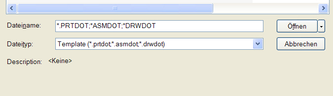

erstellt am: 14. Mai. 2008 05:58    Editieren oder löschen Sie diesen Beitrag!  <-- editieren / zitieren -->   Antwort mit Zitat in Fett Antwort mit kursivem Zitat    Unities abgeben: 1 Unity (wenig hilfreich, aber dennoch)2 Unities3 Unities4 Unities5 Unities6 Unities7 Unities8 Unities9 Unities10 Unities Nur für AlexSX 10 Unities + Antwort hilfreich
Müsste eigentlich gehen.
Öffne deine Vorlage - Dateien der Zeichnungen.(siehe Bild) Hier die Einstellung in den Dokumenteneigenschaften prüfen. Entsprechend einstellen und abspeichern.

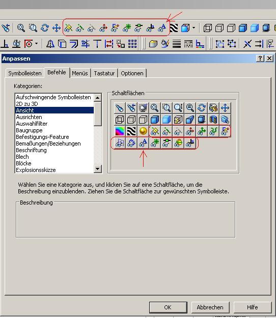

erstellt am: 14. Mai. 2008 07:18    Editieren oder löschen Sie diesen Beitrag!  <-- editieren / zitieren -->   Antwort mit Zitat in Fett Antwort mit kursivem Zitat    Unities abgeben: 1 Unity (wenig hilfreich, aber dennoch)2 Unities3 Unities4 Unities5 Unities6 Unities7 Unities8 Unities9 Unities10 Unities Nur für AlexSX 10 Unities + Antwort hilfreich
Über Extras/Anpassen/Befehle/Ansicht die Schaltfläche "Anzeige von allen Beschriftungen übergehen" in deine Werkzeugleiste ziehen.
Über diese Schaltfläche kannst Du auch die Gewindeanzeige "ein - und ausschalten"
Ich habe mir einige dieser Schaltflächen zum ein und ausblenden in meiner Werkzeugleiste angelegt (siehe auch Anhang).
Damit brauch ich zum ein-und ausschalten von Elementen nicht mehr über das Menü Ansicht zu gehen und ich bekomme die wichtigsten Ansichtseinstellungen direkt angezeigt.
