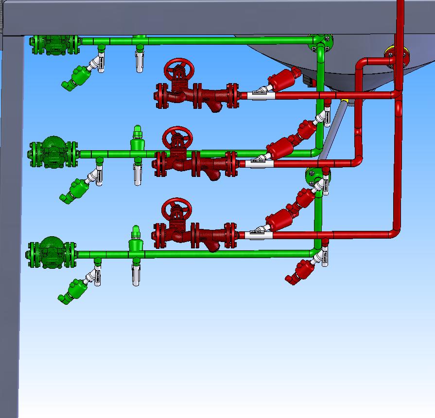

Ich hab ein Problem mit nem selbst erstellten Block eines Dampfventiles, wenn ich das in die Baugruppe einsetze und die ganze Baugruppe umfärbte, bleibt der zylindrische Rohrteil aus irgendeinem unerfindlichen Grund weiß, egal, wie ich das anmale. Sieht dann natürlich gar ned so aus, wie ich mir das vorstelle.
Ich hab schon alle Farben entfernt (die ich ja eh nie setze) und dennoch bleibt das so.. Hat da jemand ne Abhilfe?

Probier das mal für die Einzelteile http://solidworks.cad.de/mm_31.htm

Haben das Teil, seine Körper, Features oder Flächen wirklich keine FarbZuordnung anstatt Farbe entfernen/Baugruppe benutzen?

Ich setz normalerweise nie ne Farbzuordnung... Jetzt hab ich den Volumskörper eingefärbt, plötzlich funkt das so... Auch gut..
Trotzdem danke!

Vielleicht hast Du ein anderes Vorlageteil oder das Teil aus anderer Quelle (Normteilkatalog o.ä.) benutzt und das Teil hatte daher seine Farbe?!

Das hatte ich komplett selbst erstellt und abgepaust, daher hat mich das ja so sehr gewundert, das ging ja sonst immer so.

Benutz du eigentlich SWXSolidWorks Routing?
