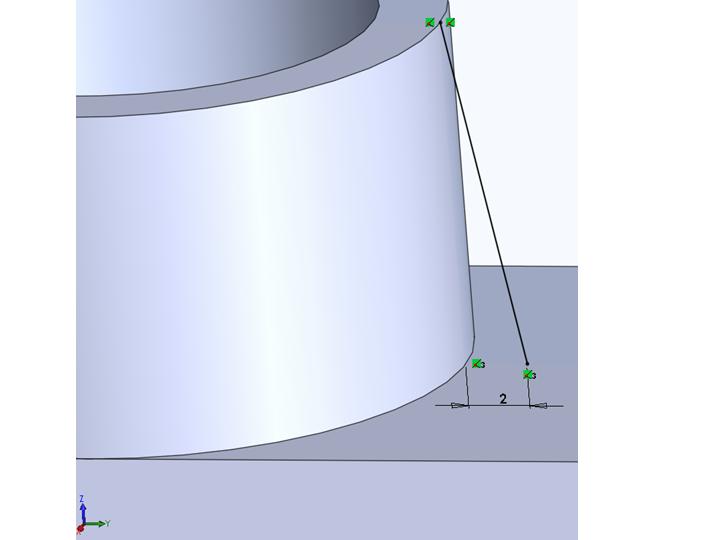

also Solidworks-Neuling habe ich ein Problem bei einer Versteifungsrippe.
Zwischen 2 planaren Flächen funktioniert alles einwandfrei. Zwischen zylindricher und planarer Fläche erstellt SW keine Rippe (siehe Anhang).
Ich hoffe es hat jemand eine Idee!

Schreibt SWXSolidWorks irgendwas mit Dicke Null?

Hallo chabba,
ich würde die Rippe nach innen verlängern (schraffierter Bereich auf dem Bild), da er sonst die Rippe nur tangential an den Radius legt bei Linear ausgetragen.
Und dann kann es passieren, das er wegen Dicke = 0 meckert, wie wildcat schon erwähnt hat.
Gruß, Ramona

Hallo Ramona,
tatsächlich, wenn man oben und unten noch eine kurze Line macht funktioniert's.
Merci!
