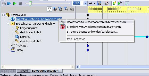

Hi, Mixie!
Sag mal, funktioniert das bei Dir noch?
Ich habe SP4.0 installiert, wollte soeben ein Teil rotieren lassen und das geht nicht ganz! Die Kamera wird deaktiviert und es wird immer das gleiche Bild gerendert?
Ich wollte 36 bmps aus der Simulation rendern => 2.25fps, 200x200 Pixel. Doch, wie gesagt, ich krieg nur 36x das gleiche Bild!

Hallo G. Dawg,
mach mal nen Rechtsklick auf "Ansichtsausrichtung und Kameransicht" und wähle "Deaktiviert die Wiedergabe von Ansichtsschlüsseln". Nun Deine kamera einschalten und Video laufen lassen.
HTHHope this helps (Hoffe, es hilft weiter), Gruss Alex

erstellt am: 07. Jul. 2008 14:28    Editieren oder löschen Sie diesen Beitrag!  <-- editieren / zitieren -->   Antwort mit Zitat in Fett Antwort mit kursivem Zitat    Unities abgeben: 1 Unity (wenig hilfreich, aber dennoch)2 Unities3 Unities4 Unities5 Unities6 Unities7 Unities8 Unities9 Unities10 Unities Nur für Mixie 10 Unities + Antwort hilfreich
Verda..... vorhin ging es natürlich nicht! :-\
Jetzt schon!
Vielen Dank, Beckx!
