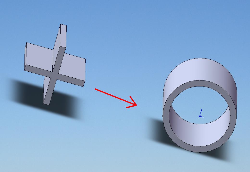

Hallo liebe SolidWorks-Freunde!
Ich arbeite nun seit ca. 2 Jahren mit SolidWorks ind der Schule und zum Üben im Geschäft, und eigentlich läuft alles recht gut.
Bis auf ein paar kleinere Schwierigkeiten.
Eine davon ist das ich keine Planen an Runde Flächen Verknüpfen kann.
Mit viel Trickserei klappts dann meistens aber Beschummeln ist glaub net der Sinn des Programms^^
Ich bin über jeden Lösungsvorschlag froh, da ich so langsam echt nicht mehr weiter weis.
Danke schonmal im Vorraus.
Gruß Jascha

Hallo Jascha,
das müsste eigentlich ganz einfach gehen.
Die Plane Fläche mit der Rundenfläche Tangential Verknüpfen. Anschließend  würde ich den Rest über Ebenenverknüpfungen ausrichten.
Mfg Felix

wie kabelsalat schon schrieb die Flächen verwenden und tangential verknüpfen.
Dann von deinem "Kreuz" eine Ebene verwenden und an dem Zylinder mit der temporäre Achse verknüpfen.
Die temp. Achsen kannst Du unter Ansicht ein und ausschalten!

Hab ich was überlesen?!? Wie willst du die beiden Teile miteinander verknüpfen?
